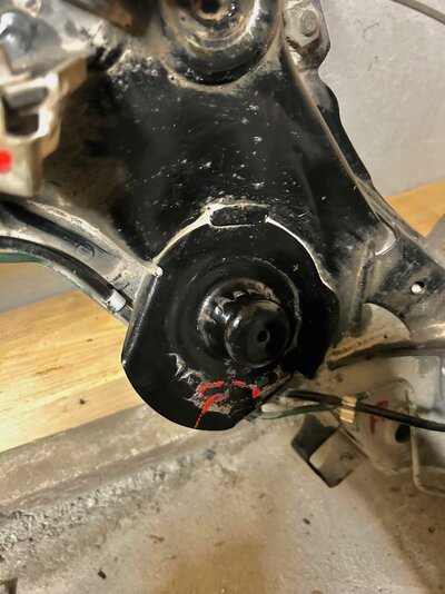

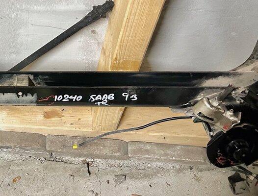

Edit: Günstig und sogar pulverbeschichtet!
Leider nicht verfügbar. In dem Kontext für mich nochmal als Laien: Egal ob Astra F, Vectra A oder 902, die passen auf meinen 93 I.

nähe 74535 steht auch noch eine rum, komplett mit Radlager, Bremsen etc. ohne Dämpfer.
Sieht auf den ersten Blick aus wie der gleiche Grundkörper. Würde also wohl passen, wenn man wie schon mehrfach gesagt, die wichtigen Anbauteile von der alten Achse umbaut. Also z.B. auch den Torsionsstab IN der Achse, der für die Quersteifigkeit wichtig ist. Gemeint ist damit nicht der Stabilisator, sondern der Stab im Querrohr.
Die verlinkte sollte man trotzdem entrosten und neu lackieren / konservieren.

Die sieht doch noch recht gut aus. Und die würde doch auch passen, richtig.
Kann täuschen, aber die Federteller sehen nach ihnen an dem Hubbel nicht gut aus.
