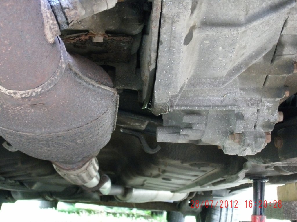

heute vormittag passierte folgendes: ich konnte nicht mehr kuppeln, das pedal blieb am boden und kam nicht mehr zurueck. ich wartete auf den (roten) schandwagen und lies mich nach hause bringen.

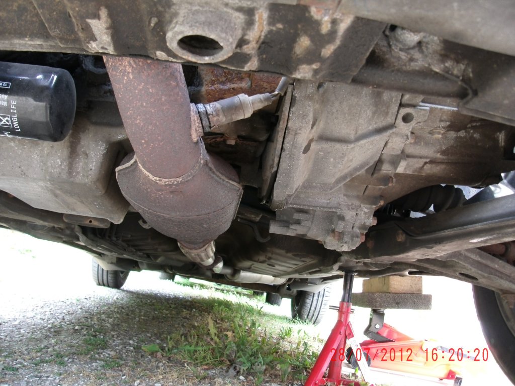

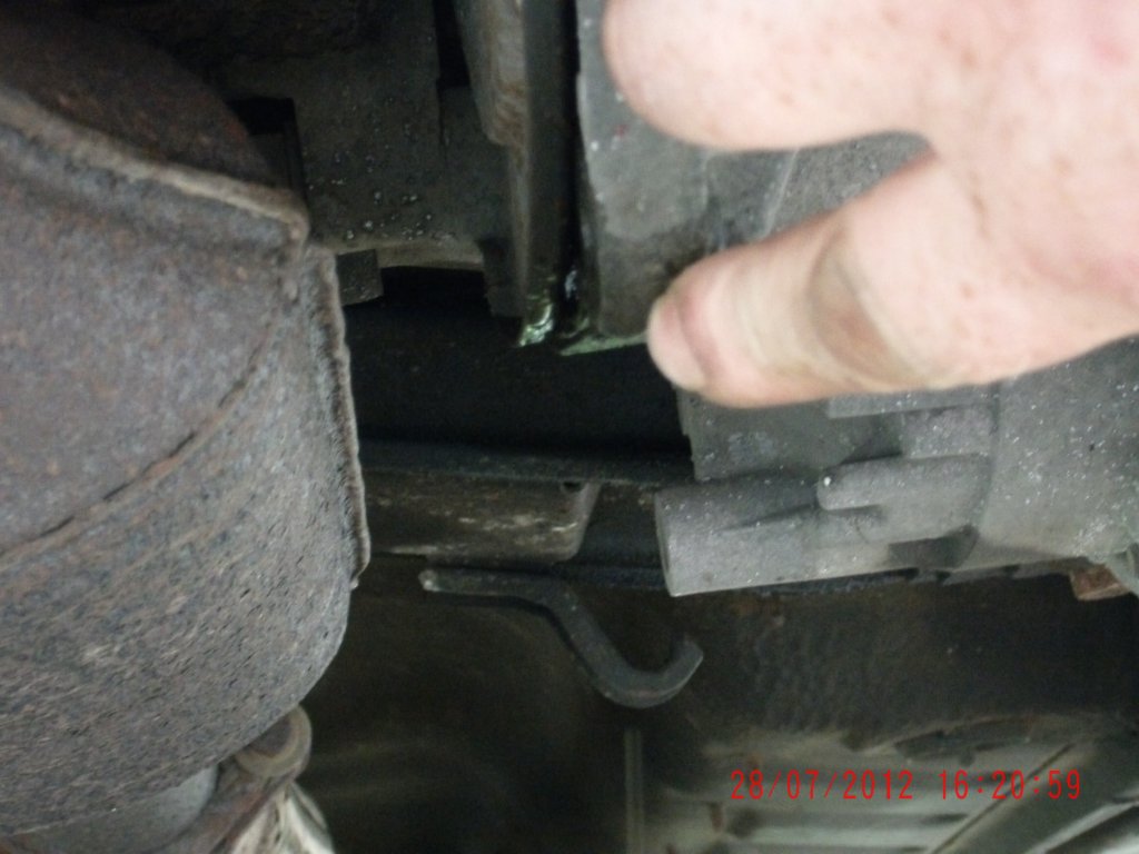

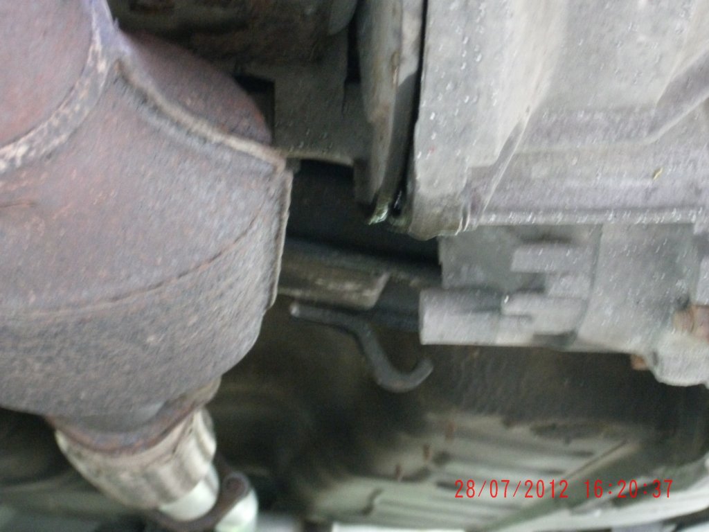

da ich auf dem radweg eine pfuetze feststellte legt ich mich drunter es kommt scheinbar direkt aus dem getriebe :eek:

Könnte auch die Leitung geplatzt sein. Erstmal genau schauen.
... es kommt scheinbar direkt aus dem getriebe :eek:
Nö, aus der Glocke zw. Motor und Getriebe. Da hat es wohl der Nehmerzylinder hinter sich.
(Bild 5 kann ich in diesem Kontext allerdings nicht einordnen.)
ich krieg bild5 leider nicht wieder weg :redface:
habe mal die leitung verfolgt und das ansaugrohr demontiert. nach demontage der plastabdeckung :eek: da drinne sieht es nicht gut aus. muss der motor zur rep. raus :confused:
Und das muß alles nicht mal zwingend auf den Nehmer hinweisen, mal nachsehen, ob es nicht doch Motoröl vom Simmerring ist was da aus dem Motor tropft. Ich hatte mal berichtet, dass die Pedalkonsole gern bricht.

Wenn nur die Leitung geplatzt ist (sollte man von oben erkennen), dann läßt sich das in rd. 1 h mit Entlüften wider hinbekommen. Wenn der nehmerzylinder oder der KW Dichtring (wobei hier die Funktion der Kupplung kaum beeinträchtig wäre - lediglich Motorölaustritt unten) hinüber ist, dann reden wir über eine Aktion, welche einen Getreibeaus udn Einbau beinhaltet (lt. Saab rd. 8 h) plus Teiel, welche bei diesem Vorgehen getauscht werden sollten (Nehmer, Leitung, ev. Kupplung, falls nicht noch fast neuwertig sowie KW Simemrring). Nehmer kann man ev. durch Dichtsatz rep - die derzeit angebotenen Nachbau Nehmer sollen nicht so toll sein - sieht man aber erst, wenn man das Teil draussen hat, ob noch verwendbar - an Teilen fallen also zw. 400 und 700€ an...

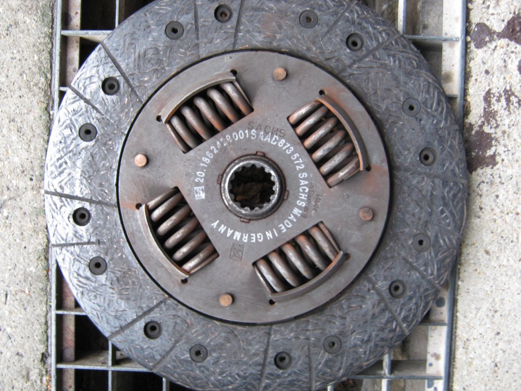

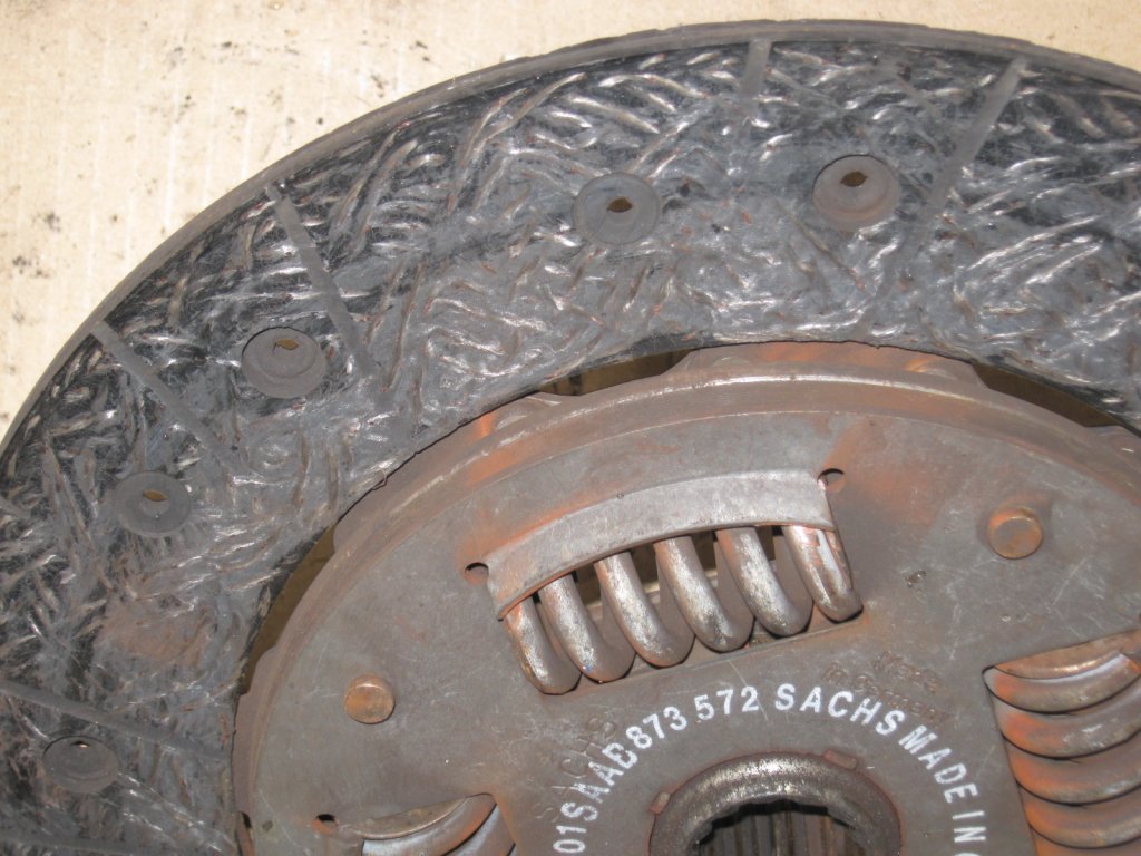

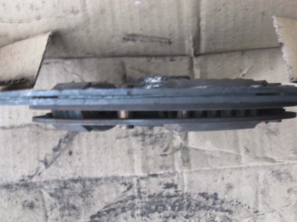

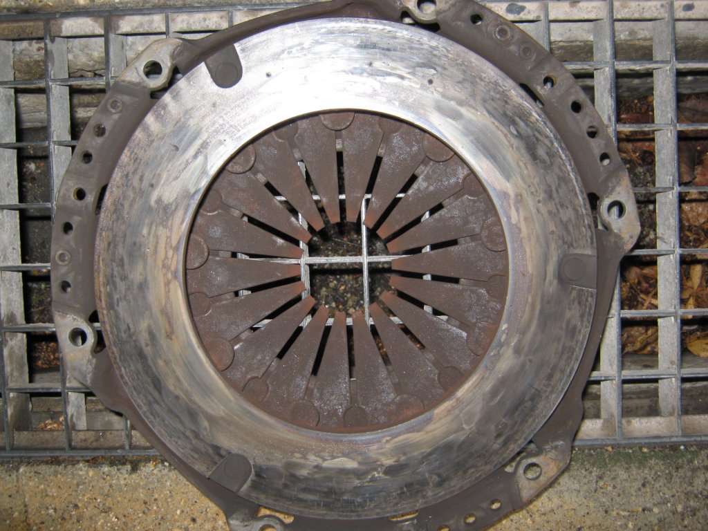

noch ein Erfahrungsbericht meines Kupplungstausches am 9K FPT (großes Schwungrad, große Kupplungsscheibe).
Ich wollte mein Erlebnis schon lange mal berichten, aber deshalb keinen neuen Kupplungs-Fred starten:
Die in den Bildern gezeigte alte Kupplung fiel nur dadurch auf, daß sie im Verlauf eines Jahres gelegentlich (nur) beim vollen Beschleunigen im 4. oder 5. Gang auf der Autobahn mal kurz durchrutschte (unwillkürlich geht man ja dann vom Gas und beschleunigt sensibler weiter).
Erst als das "gelegentlich" gefühlt etwas häufiger wurde, fragte ich im Forum nach
http://www.saab-cars.de/9000/52933-hilfe-kupplungstod-erlangen-wer-kann-helfen-3.html
und erhielt den Rat:
Sofort machen (lassen), sonst droht Liegenbleben!
Also Kupplung bei enem forumsbekannten FSS (Freundlichen Saab Schrauber) erneuern lassen,
die alte war zwar nach ca. 230 000 ziemlich runter (Bilder), aber sonst intakt.
