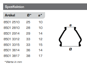

Ich war gerade draußen und habe mal gemessen.
38mm ist der untere Durchmesser de "Kragens"
36mm ist der untere Durchmesser der "Nut"
16mm ist das untere Maximum des Kegel
13mm ist der obere Durchmesser des Kegel
So jetzt Ihr; bitte einen Link zu einem passenden Aftermarket Angebot einer passenden Staubmanschette.. ;-)
