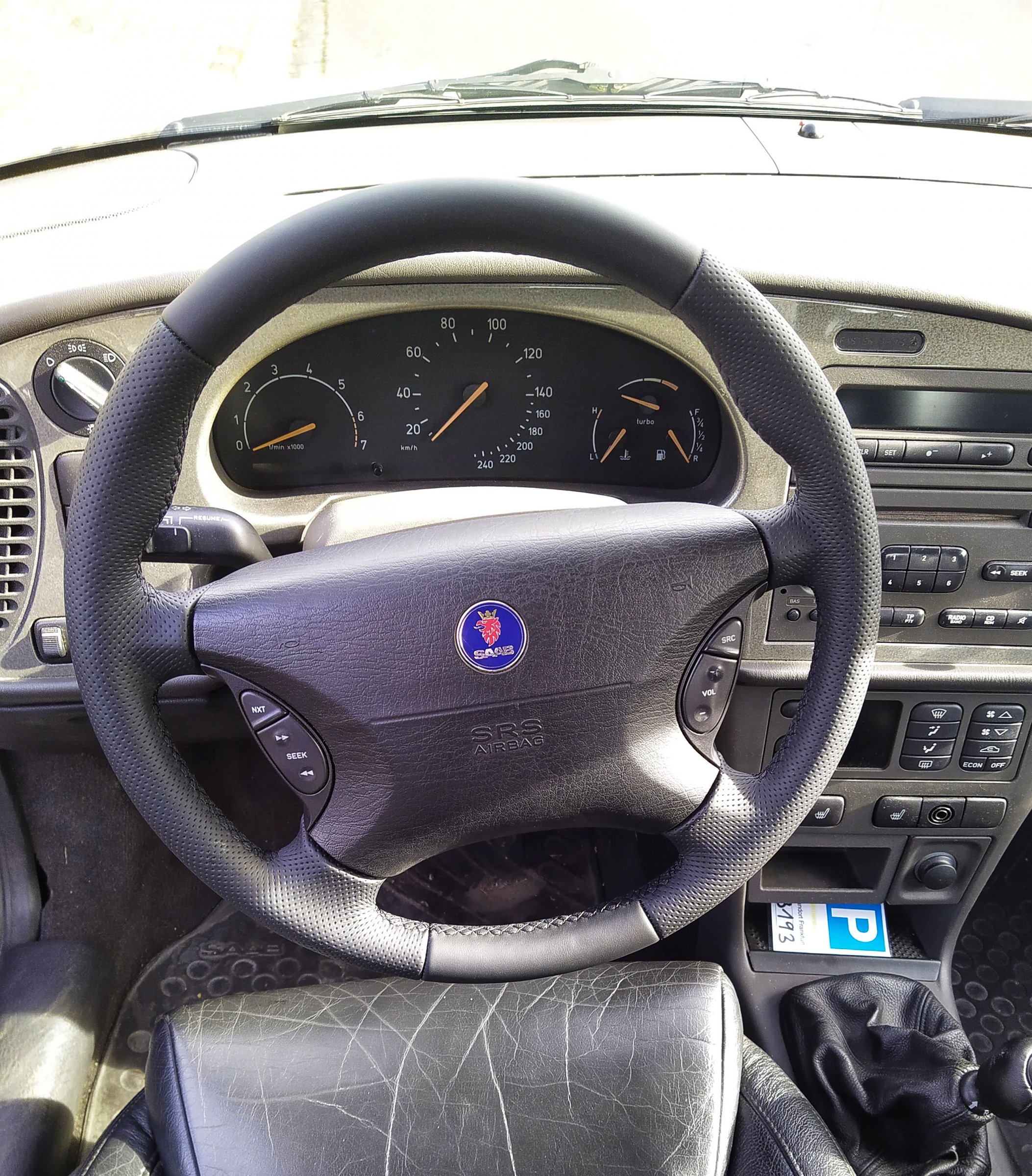

Habe das Lenkrad neu beziehen lassen. :smile:
Sehr schick:top:
Top, auch mit den perforierten Details.
[ATTACH]173245[/ATTACH]
Sehr schön……:top:……

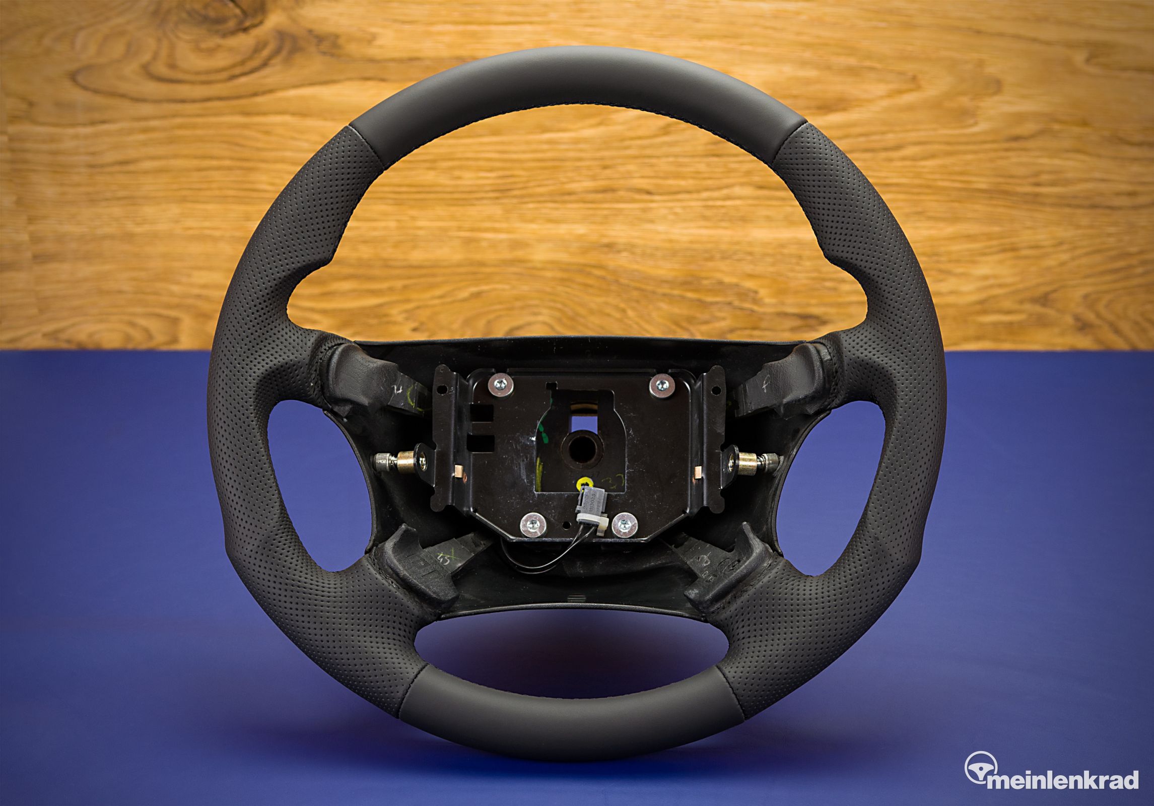

Gibt es ähnlich auch für den 9000er (habe ich gemacht, gefällt mir gut)3-4-616.thumb.jpg.d2220f58b35a2a330b5907dd9f8f2548.jpg :
Das von erik gefällt mir besser, das in #489 wäre mir zu gebuckelt und zerklüftet, solche Lenkräder mag ich ebensowenig wie "verbogene".
Ich habe einfach das Original-Lenkrad "nur" neu beziehen lassen. Nichts aufgepolstert, keine Veränderung an Form und Daumenauflagen. Wirklich nur das abgenutzte Leder ersetzen lassen, damit es so aussieht wie Original. Ich wollte den Serienstand beibehalten, zumal der Viggen (wie der Aero) schon Daumenauflagen hat. Also nichts dazu gekünstelt. Auch die glatten und perforierten Partien sind schon serienmäßig so.
Das in #489 würde mir nicht so gut gefallen, sieht mir zu sehr nach "The Fast & The Furious" aus... ;-)

Ja, gerade der originale Look ist, jedenfalls dem Foto nach, gut gelungen - aber warum sollte das in orischinol anders aussehen. Schön geworden - steht bei meinen auch irgendwann mal an.
Warst du bei einem lokalen Sattler oder ist das von einem übers Internet gemacht?
Ich bin zunächst über Ebay auf den Laden aufmerksam geworden, da sie dort Neubezüge für Saab-Lenkräder anbieten. Haben anscheinend sogar fertige auf Lager und arbeiten dann im Austausch. Mir haben aber die hellgrauen Nähte nicht gefallen. Daher habe ich die direkt über ihre Homepage kontaktiert und das dann per Mail abgesprochen, was und wie es gemacht werden soll. Dann Lenkrad hingeschickt, Vorkasse, und ca. 10 Werktage später war es wieder zurück.
Die Firma sitzt in Hannover und heißt Top-Autoprofi.
Hallo.
Täuscht das oder ist das Leder grau? In meinem Viggen ist das schwarz. Zwar etwas abgenutzt, aber schwarz....
Welches Leder meinst du jetzt? Lenkrad / Schaltknauf? Sitze?
Ich meinte das Lenkrad. Der Rest erscheint ja in Normalfarbe.
Also laut Rechnung (und Absprache) ist das Automobilleder schwarz matt. Es wirkt aber real eher wie ein sehr dunkles grau. Unterscheidet sich insovern vom Original daß es eben richtig matt ist und nicht seidenmatt. Ab Werk ist es aber auch nicht tiefschwarz, sondern ebenfalls eher ein sehr, sehr dunkles grau, das fast schwarz ist.
Mir gefällt es und es kommt dem Original schon recht nahe. Wenn man es noch perfekter / originaler haben möchte, muß man wohl vorher erstmal zum Sattler und mit dem zusammen die lieferbaren Leder durchsuchen, ob sich ein perfekt passendes findet. Das war mir zuviel Aufwand.
Nach ein paar Kilometern glänzt das wieder .
