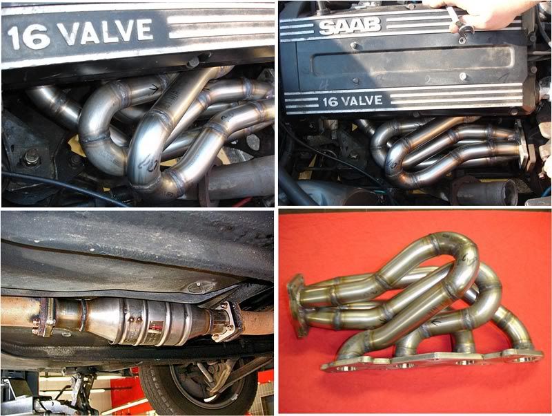

Und ich dachte immer, für das von mir beim Sauger schmerzlich vermißte Turboblubbern wären die ungleichen Laufwege im Serien- Turbokrümmer und nicht die Auspüffe ab Kat verantwortlich.
Und das Blubbern wäre nur bei den gleichen Rohrlängen der Schlangennest-Fächerkrümmer weg ?
Also ich kenne keinen Simons 16V (inkl meinem) bei dem das blubbern weg wäre...
...so ganz weg - das kenne ich auch nicht... aber das das blubbern durchaus leiser wurde - das kenne ich auch...
Meine Beobachtungen an verschiedenen Fahrzeugen:
Blubbern + Modulation im Leerlauf (Mommm...mommm...momm...momm) nur mit Serienanlage.
Mit Simons + asymmetrischem Serien-Krümmer Blubbern etwas weniger ausgeprägt, Modulation im Leerlauf weg. Trotzdem kräftige "Artikulation" des Gaswechsels. Klingt einfach etwas anders.
Mit Simons + isometrischem Fächerkrümmer auch Blubbern weg. Klingt dann eher wie ein gewöhnlicher akustisch sportlich abgestimmter 4-Zylinder, aber immer noch rauh und kernig.

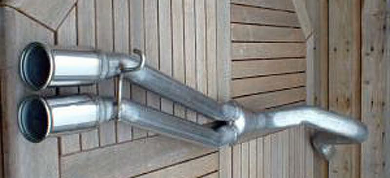

Ich bin am überlegen, meine komplette Anlage durch eine Simons zu ersetzen (Doppelrohr).
Fahren tue ich einen 85er Steilschnauzer 8V Turbo ohne Kat. Gibt es irgendjemanden, der auf dem Auto eine Simons Anlage fährt?
Dann habe ich noch eine Frage: es gibt hier die komplette Anlage: https://www.lexmaul-shop.de/Produkte/Auspuffanlagen/Komplette-Auspuffanlagen/Saab/900/900i/Simons-aluminierte-Stahl-Sport-Auspuffanlage-2x57mm-rund-Saab-900-Turbo-8V-16V-Baujahr-81-88::387.html
und hier gibt es den Halbsatz, der allerdings laut Beschreibung nicht passt: https://schwedenteile.de/p/9357/sportauspuffanlage-simons-doppel-endrohr-saab-900-turbo-16v.html
Stimmt das? Kann man den Halbsatz nicht an meinen Katlosen 8V montieren?
Bin dankbar über Erfahrungsberichte und Meinungen. Habe etwas Schiss, dass die Anlage am 8V ohne Kat zu laut ist.
Liebe Grüße:ciao:
Die Anlage ist ab Turbolader und müßte bei dir passen.
Wenn der 8v genau so laut ist wie der 16v, dann mach dich mal auf was gefasst
