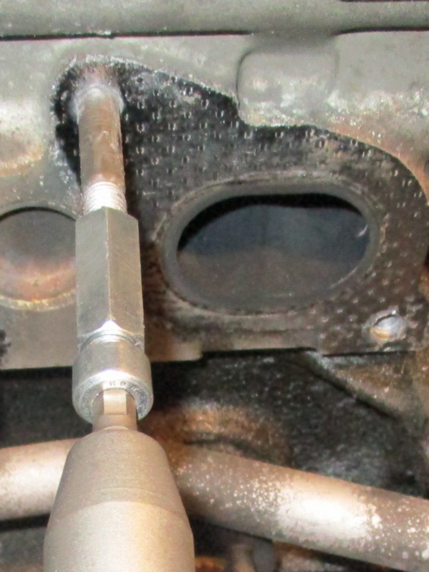

Nebenbei Krümmer (kleiner Riss) und singende Servopumpe gegen gute Gebrauchtteile getauscht.
Tolles Werkzeug zum Stehbolzen eindrehen (besser als mit gekonterten Muttern!):

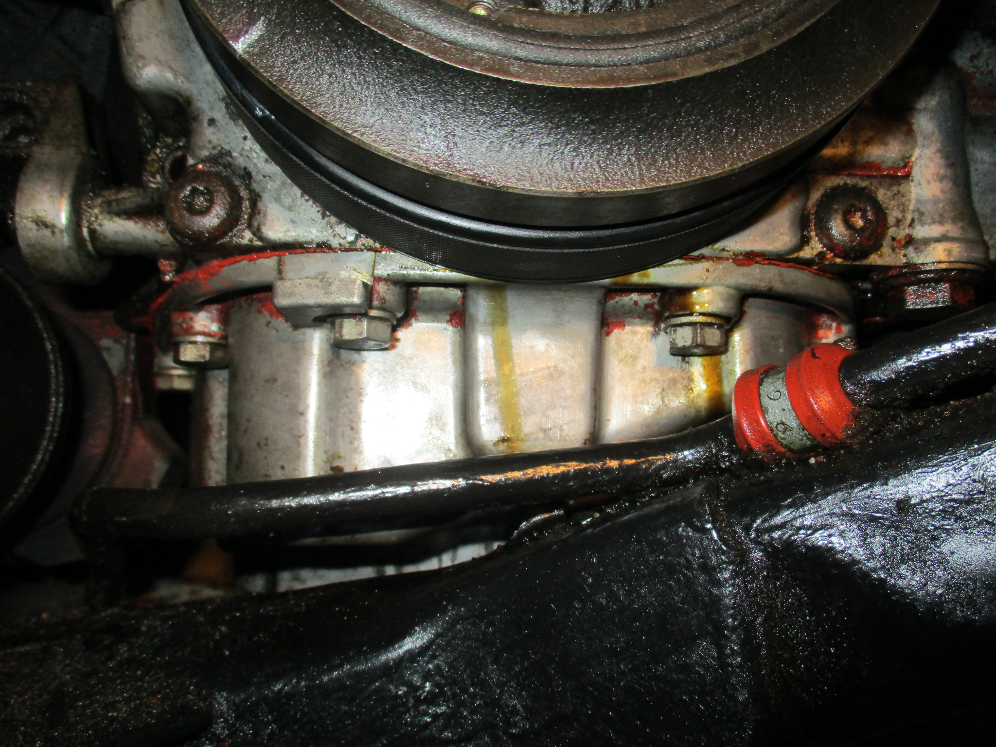

Nebenbei als Ölquelle entdeckt: gerissener Dichtring der kleinen Spannschraube des Kettenspanners (natürlich erneuert) und

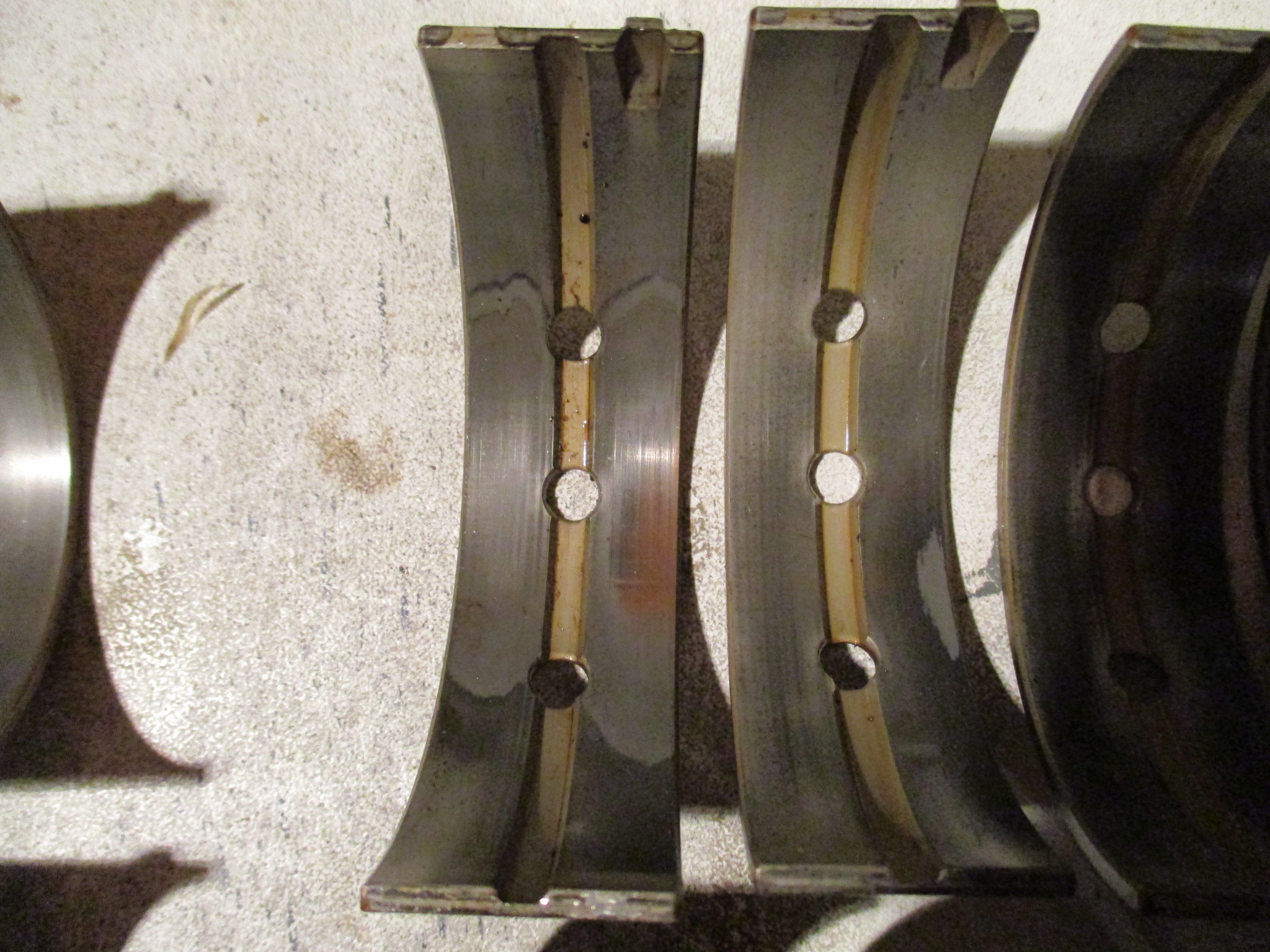

mit welchem Trick hast Du denn die oberen Hälften der Lagerschalen in den Hauptlagern herausbekommen?
Schön das Motoren auch nach Ü 300TKM noch so aussehen. So richtig notwendig schien die Lagerkur ja nicht zu sein... :smile:

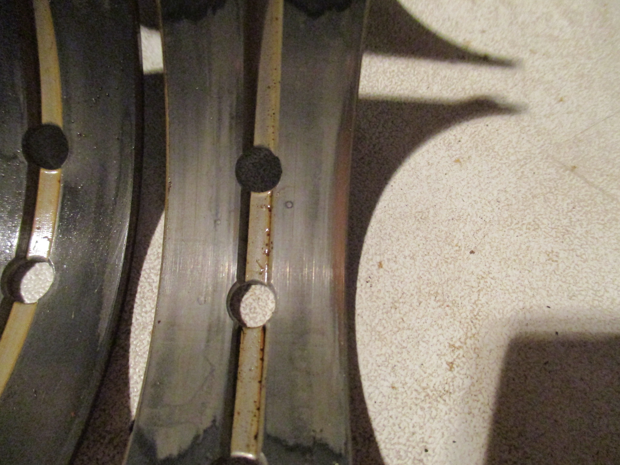

...und so ganz umsonst wars denn doch nicht, die obere Schale vom 1. und die untere vom 5. Lager zeigte am Rand schon die erste bronzene Färbung.

Warum auch immer so begrenzt auf den Rand?
Moin,
der verschleißen am Rand ist etwas höher, wenn z.B. Die Welle nicht 100%ig gedreht ist, oder das Axialspiel zu groß ist usw.
Aber wir reden hier von 1/1000mm.
Das Verschleißbild ist bei der Laufleistung normal:top:
