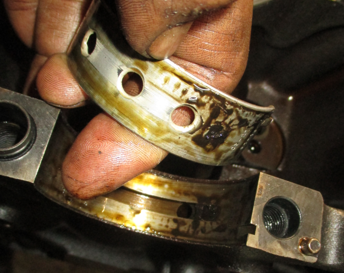

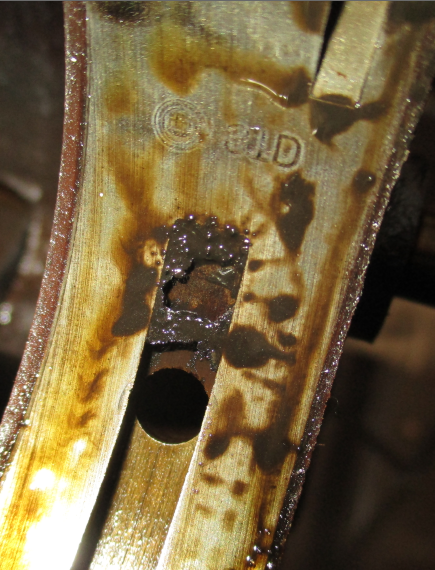

So z.B.
[ATTACH=full]192708[/ATTACH]
Kurbelwellenlager, in dem die Pleuellagerschale sitzt?
Sorry, ich kenne es noch nicht so gut, das wird besser, sobald ich den alten Motor vom "Roten" mal geöffnet habe, siehe "Motorklackern".
...Bis mittleres Ausmaß mit verkürztem Intervall mehrfach "spülen", sonst bleibt seriös eigentlich nur Motor ausbauen und alles inkl. Kanäle reinigen.
Wie würde man so etwas machen? Also "mehrfach Spülen" mit gutem Öl, das nach ca. 1000 km erneuert wird, oder? Und "alles inkl. Kanäle reinigen"? Durchspülen mit Bremsenreiniger oder einem anderen Zeugs? Interessiert mich, weil ich das vielleicht demnächst mal beim alten Motor des "Roten" machen müsste.
Fast - das ist unter der 1. Hauptlagerschale.

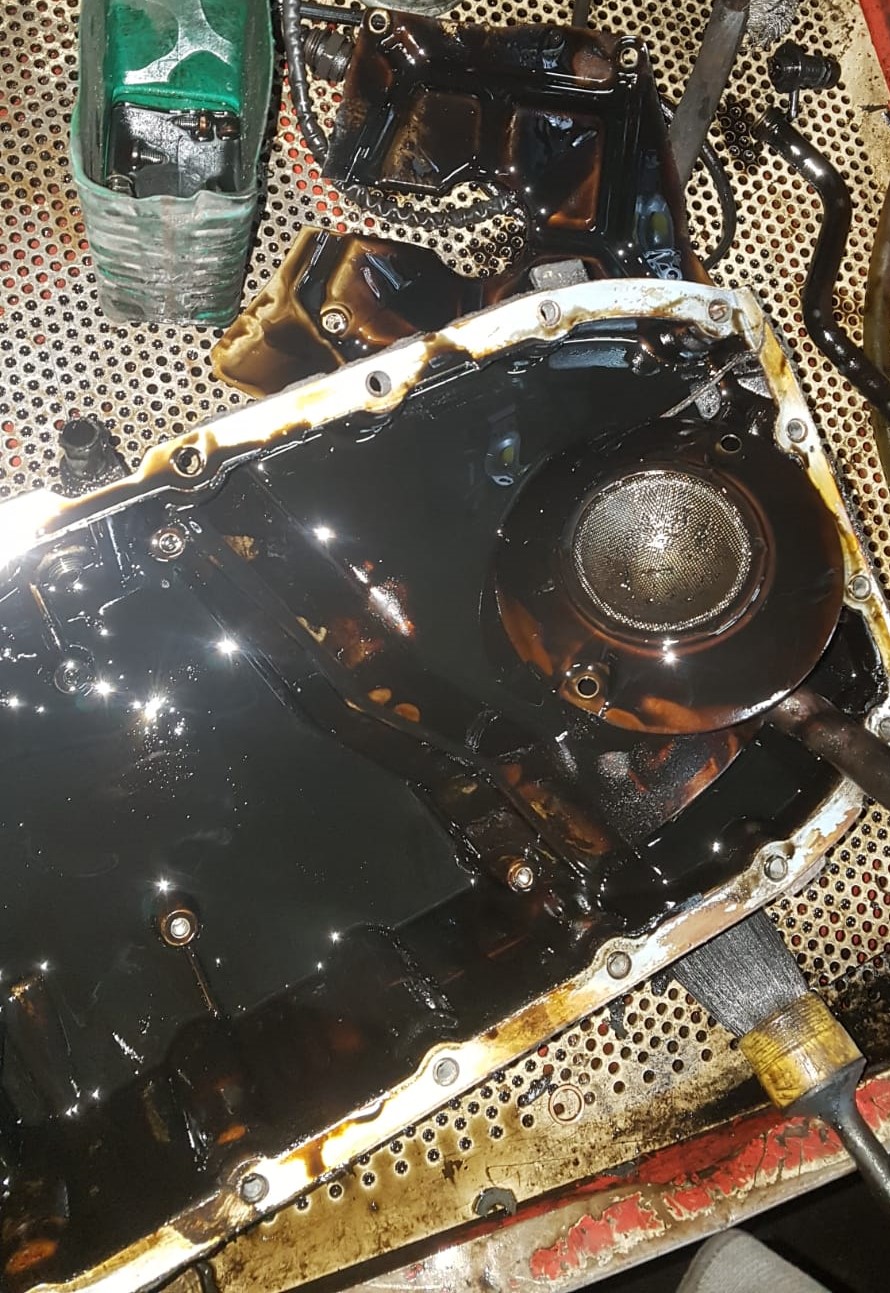

Also ZKD gewechselt und Ölwanne runter. Die hatte schon schon mal ein Vorbesitzer gereinigt. Der Turbo ruft auch nach einer Ablöse. Bei so einem Motor ist auch ohne Reiniger der Auslaß eine einzige Brühe. Ich will den Reiniger aber noch die nächsten Male einsetzen. Eventuell sieht zeigt sich eine Verringerrung der Verschmutzung.
Die wenigsten Motoren sind vernünftig behandelt worden. Wie bekommt man den Dreck da raus? Der feste Dreck an den Wänden ist an sich kein Problem; er sättigt halt die Reinigungsadditive früher als gewollt.
