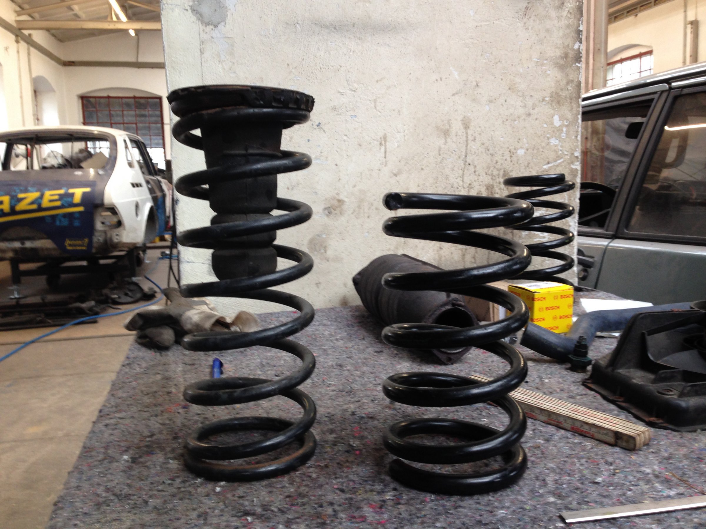

Die Federn sind verstärke und 30mm länger als die Serienfedern und trozdem hängt das Heck tiefer :frown:20160318_145111.thumb.jpg.0d18b32aabfd5dc8bd9bf69994081789.jpg

Hast Du mal die Drahtdurchmesser alt / neu gemessen und verglichen?
Für mich der einzig plausible Grund für Dein tiefer hängendes Heck,
denn "vorgespannt" sind die neuen längeren Federn beim Einbau dann ja mehr als die alten.

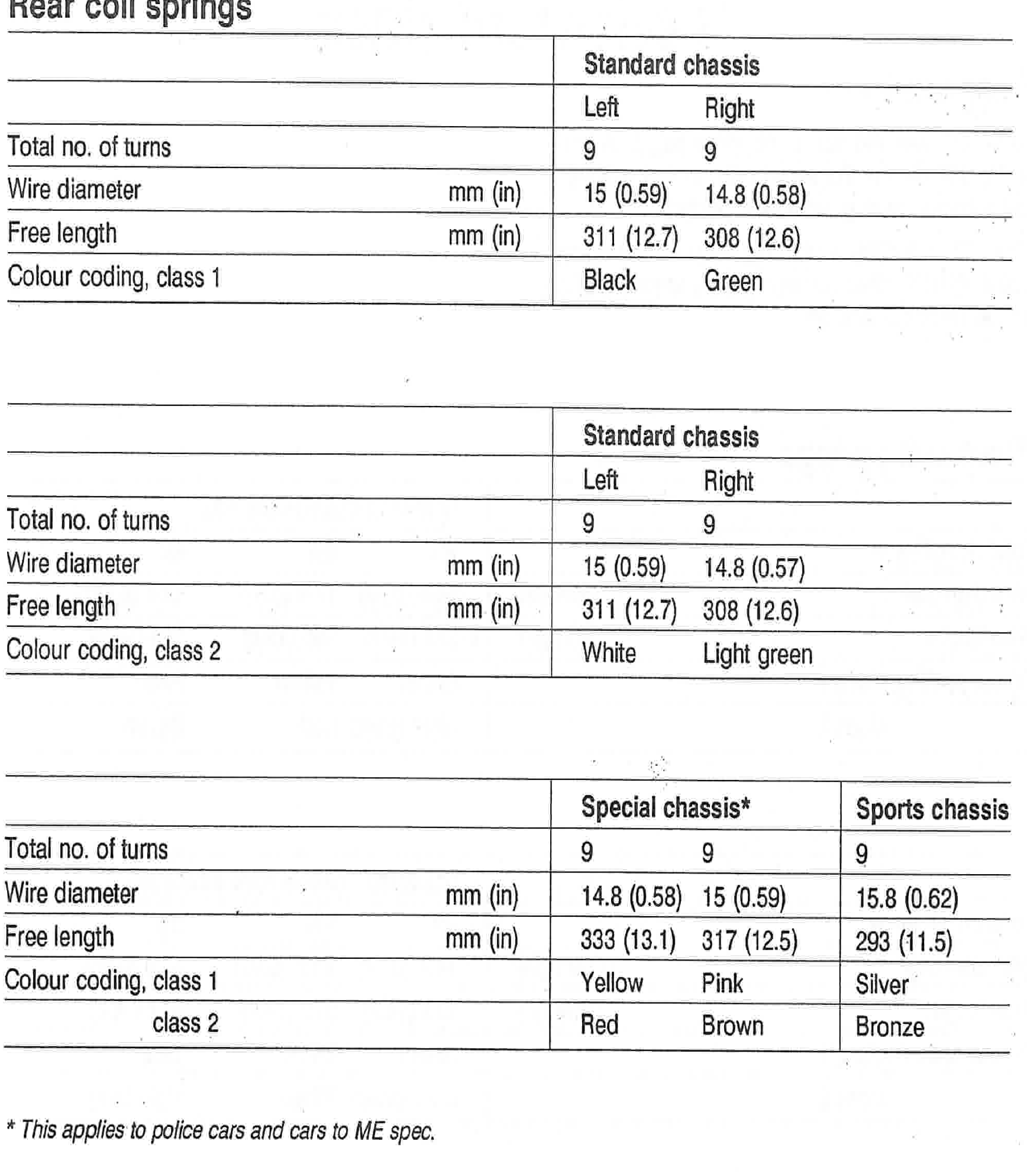

Und die Windungszahl scheint, wie in der Bentley-Zeichnung, mit ca. 9 bei beiden gleich zu sein.
Als freie, entlastete Federlänge gibt Herr B. jenach Baujahr 308 bis 311 mm beim Standard -Fahrwerk, beim Sport 293 mm an, leider sagt Herr B. dort nichts über die Drahtstärke (irgendwo müßte ich die Angaben aber noch finden) ?

Die neuen Federn sind 335 mm lang und haben einen Draht Durchmesser von 14mm.
Die alten sind 300 mm lang und haben auch 14mm .

Ich zähle eine Windung mehr, dadurch wird die Feder natürlich auch weicher.
Letztlich ist eine Feder ein Torsionsstab, der bildlich gesprochen einfach aufgewickelt ist. Wahrscheinlich kompensiert das größere L0 nicht die zusätzliche Windung.
Dann ist entweder die Meß- oder Ablesegenauigkeit Deines Gerätes nicht ausreichend, oder...
auch Deine alten Federn sind nicht Original ! Denn, falls Du im verlinkten Handbuch nachgeschaut hast:

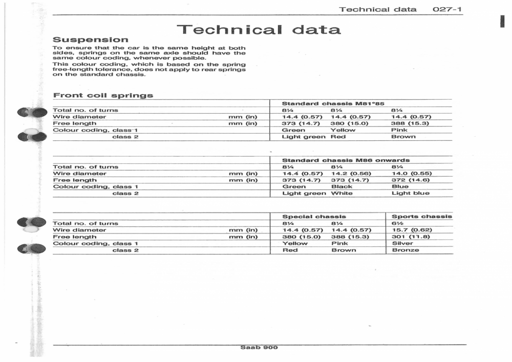

[ATTACH=full]107983[/ATTACH]
Oder die alten Federn haben sich über die Jahre hin gesetzt ?

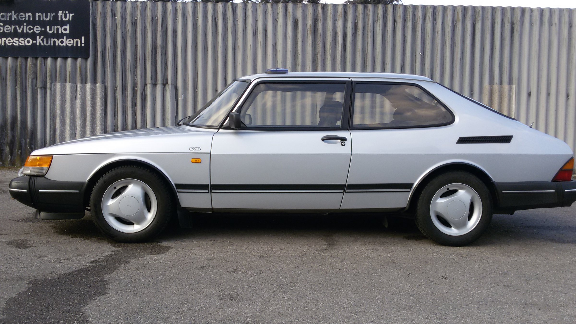

T16S, MY 1985, Abstand Unterkante Radlauf zu Felgenhorn-Oberkante und zum Untergrund bei Lesjöfors "Schwarz" von 2015 mit 17mm Drahtstärke und Bilstein B6:
http://www.saab-cars.de/data/photos/l/5/5734-1458063409-5550daf432c562080f609f3a52595b7b.jpg
Zwei Meinungen dazu: hft erklärte mir letztes Jahr, dass "der Wagen hoppelt" und zu hart sei - allerdings schon, bevor er eingestiegen war.
Ich selbst finde die Abstimmung zusammen mit z.Zt. originalen Buchsen sehr passend zum Auto.

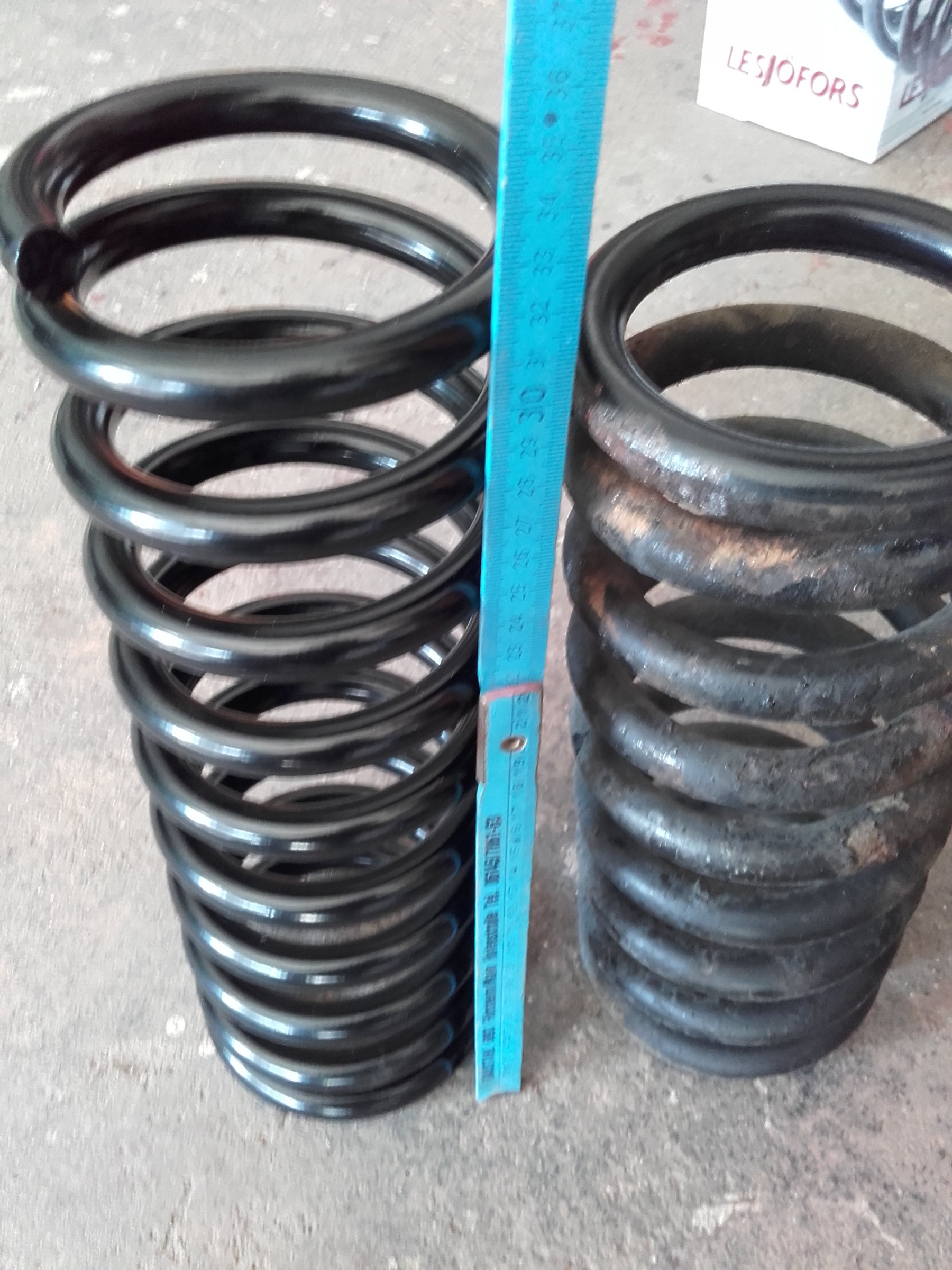

Weil die Teile gerade herumliegen, hier ein Vergleich zwischen der 900 Standard-Feder (Automat/Vorderachse) und einer KILEN-Sportfeder.
Der Längenunterschied beträgt ausgebaut 85 (!) mm. Federstärke 14,3 zu 17,5 mm.IMG_0089.thumb.JPG.6c96ec49585658e26dd6bc6bea3c03c3.JPG
Die Drahtstärke sorgt aber sicher für "gesunde" Härte, die Längendifferenz ist ähnlich wie bei Saab "Standard" gegen "Sport" (373 /380 / 388 mm zu 301 mm)
