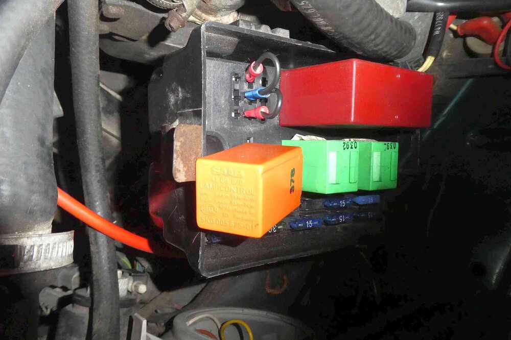

Wenn ich von "dem Relais" gesprochen habe, meinte ich das orange Relais im Relaiskasten im Motorraum.

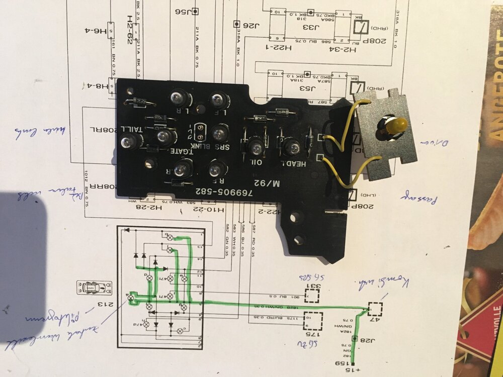

Ich hab im Schaltplan gerade noch gelernt, das es ein separates Lampenkontroll-relais für die Hecklichter im Kofferraumbereich gibt. Und das hat im Schaltplan eine separate Überprüfung für Standlicht und Bremslicht.
Kann also sein, daß das unterschiedliche Ursachen für den gleichen Effekt hat...

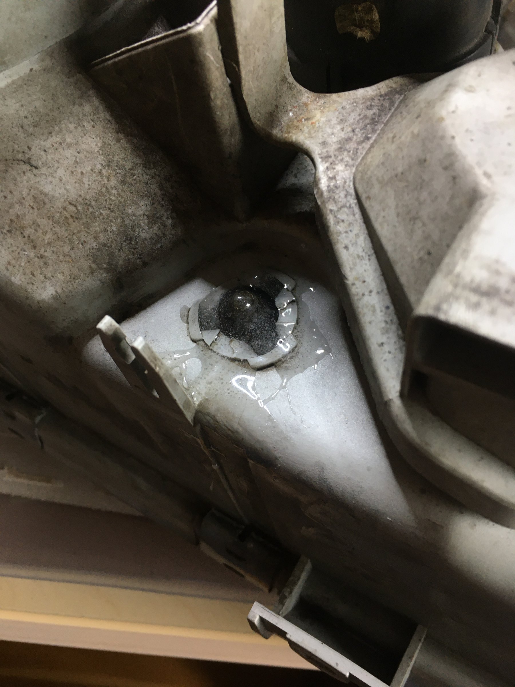

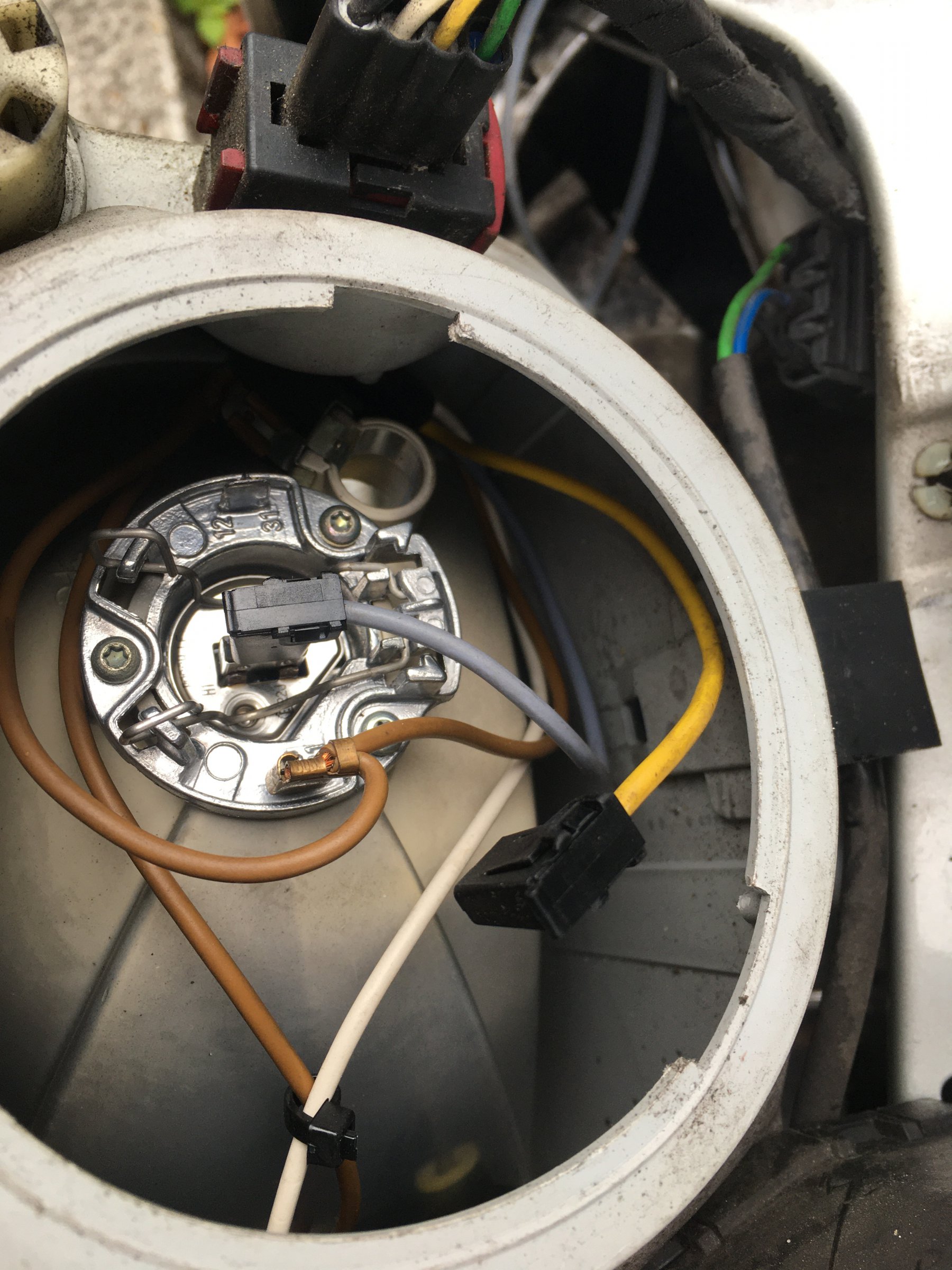

Vorne:
  • Ein Verkabelungsfehler im Scheinwerfer. Da war der Kontakt von Standlicht und Hauptlicht vertauscht. Experten bei der Arbeit...
  • Leider fehlt auch die Fassung vom Standlicht. Muß ich mir noch eine besorgen.
  • Das Löten der Relais war aber doch nicht ganz vergebens. Danach ging das Fernlicht.
  • Bei der Gelegenheit auch gleich eine Kollateral-Reparatur: die Scheinwerferverstellung geklebt.
IMG_2147483647(583).thumb.JPG.47695a94b76acf85793fe98eec121f0e.JPG IMG_2147483647(577).thumb.JPG.55d7ea480199117b2a3efe218bee1137.JPG

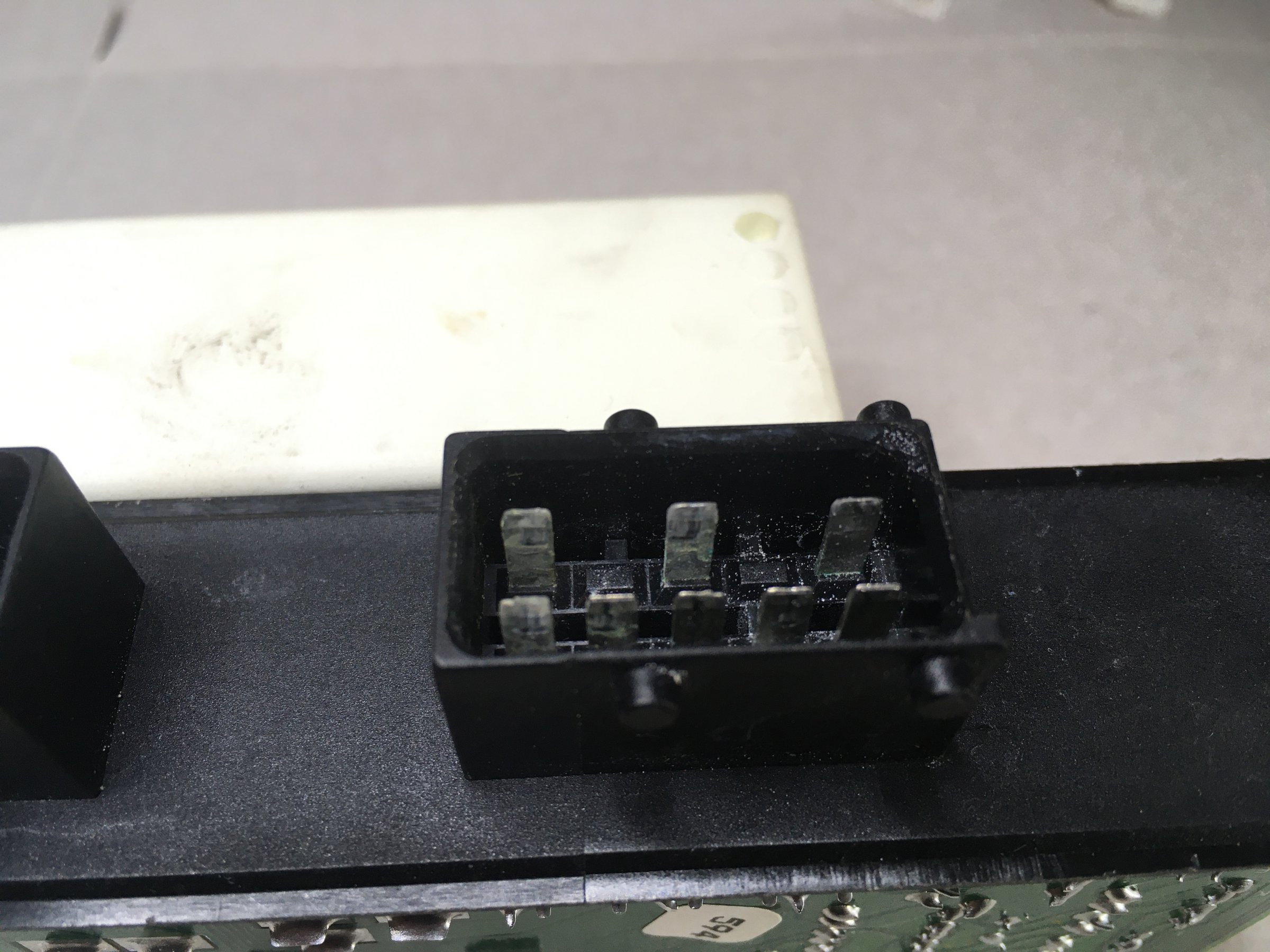

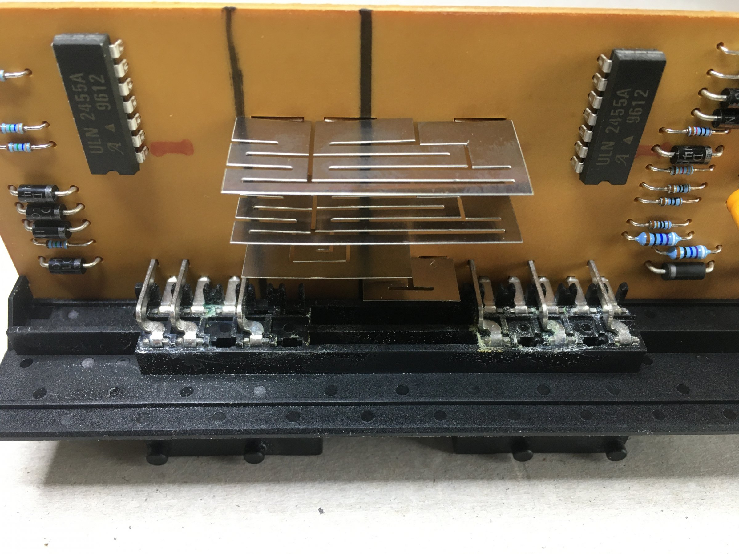

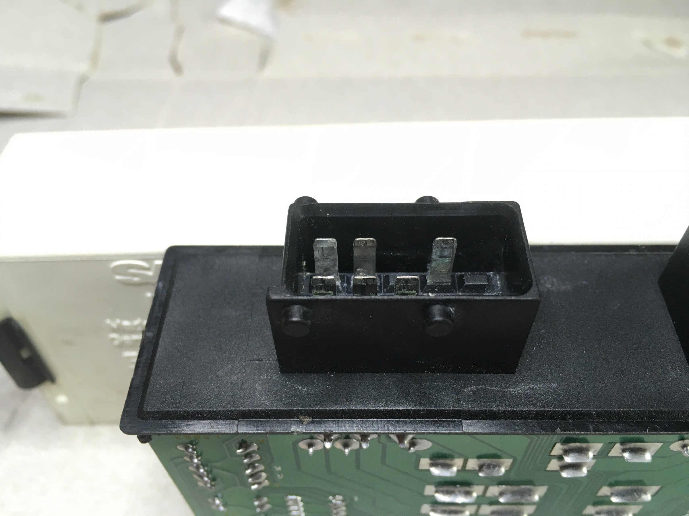

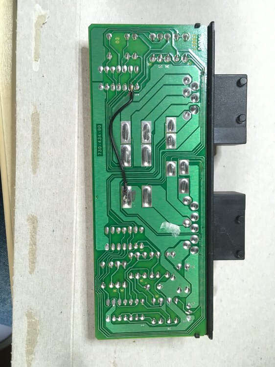

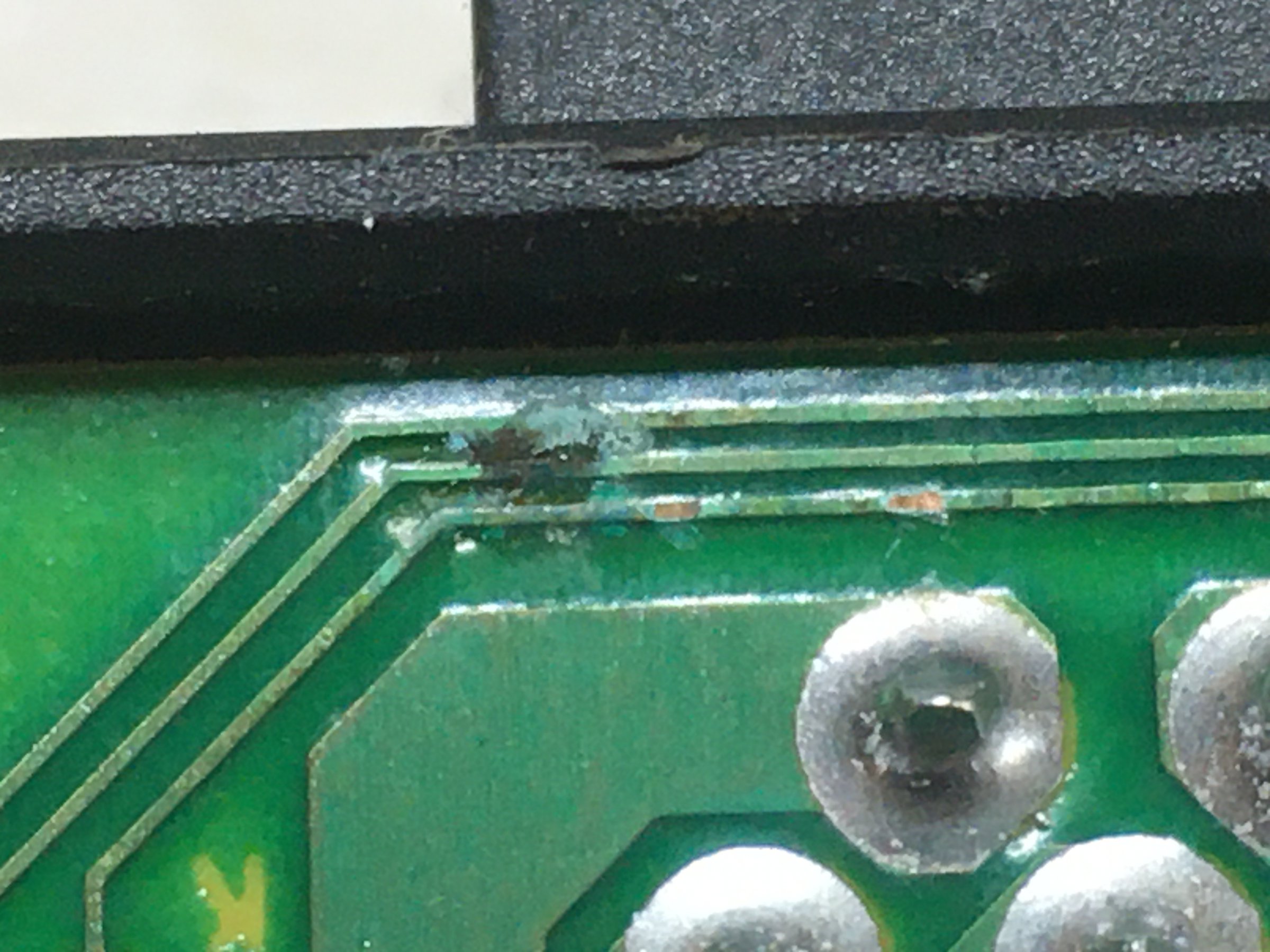

Hinten:
  • Die Kontakte des Relais waren ganz ordentlich oxidiert. Da war mal Wasser rangekommen... Ich habs mit einem Glasfaserpinsel notdürftig gereinigt. Muß ich bei nächster Gelegenheit mal mit Kontaktspray ran.
  • Auf der Platine gab es auf der freien Leiterbahn eine Schmorstelle. da war auch kein Durchgang mehr. Da hab ich noch ein Kabel im Bypass rangelötet
IMG_2147483647(575).thumb.JPG.e42dd9fdac3db3143aa3b50b4ebb7b75.JPG IMG_2147483647(588).thumb.JPG.cf1a6082019548ebc3cd7dc9704fa80f.JPG IMG_2147483647(580).thumb.JPG.04f5c66e7c30d884a84820036a097344.JPG IMG_2147483647(587).thumb.JPG.cb28ad38dac11e187582c516c5c08eeb.JPG IMG_2147483647(581).thumb.JPG.cf007c6d26ff1533a8ad3d7f7570e64a.JPG
Danach waren alle Piktogramme verschwunden...

Ich hatte erst am WE 3 Lötaugenbrüche am Sockel des kleineren Relais und einen Bruch am großen. Die Lötaugen sahen nicht nach kalter Lötstelle aus. Erst unter 10-facher Vergrößerung waren die Risse in den Lötaugen sichtbar. Daher würde ich zuerst die Relais öffnen und das prüfen. Das geht schnell und grenzt die Fehlermöglichkeiten wohl erheblich ein, falls du mit einem Lötkolben umgehen kannst.
Das orangene Relais ist häufiger betroffen. Aber das große rote oder schwarze Lampen-Relais ist ebenfalls eine Fehlerquelle.

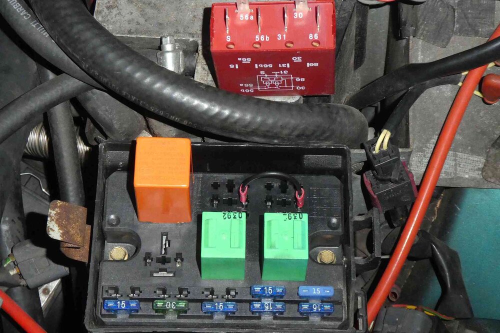

Nur mal so, weil ich am spielen war. Vielleicht steht`s hier auch irgendwo bereits.
Falls der Zeitpunkt an dem das Lichtrelais rumzickt grade mal wieder ungünstig ist:
Head light relay, Brücke zwischen 86 und 56b
Lamp control relay, Brücke zwischen 56b und 56bR plus 56bl
Wenn(!) das Problem an einem der Relais liegt gibt es so zumindest für den Moment Abblendlicht (kein Fernlicht/ Lichthupe).
