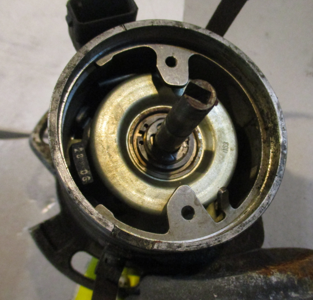

Bei meinem schwarzen fiel bei starkem Regen auch die Zündung aus, blöderweise mitten in der Toskana. Schuld war letztendlich ein Kabel des Hallgebers im Verteiler welches, da angescheuert, durch eindringendes Wasser einen Kurzschluss bekommen hatte. Das CV hatte letztes Jahr bei der Rückfahrt von Wien auch Zündschwierigkeiten: Gleiche Ursache. Da zerbröselt der Kunststoffhalter im Verteiler wodurch ein, oder alle Kabel vom "Topf" angescheuert werden. Da hilft nur isolieren und mit Kleber so fixieren dass das nicht mehr passiert.
Das heißt, Kappe runter und dann sollten die Kabel sichtbar sein? Hast du den Verteiler dann überholen lassen oder hat isolieren und kleben ausgereicht?
Hat damals eine Werkstatt in Arezzo gemacht, weiß nur dass sie ein Kabel geflickt haben, ging auf ADAC-Kosten. Beim CV reichte ein runterdrücken der Kabel mit dem Schraubendreher. Erst einmal, da ich sowieso den Antrieb ausbauen muss mache ich es dann ordentlich. Dann bekommt er auch einen neuen Dichtring verpasst.
Ja, nur mit Abnehmen der Kappe bleibt es eng.
Selbst wenn man die Halteplatte abschraubt, kommt man nur mit viel Glück und spitzem Werkzeug an die Stelle, an der das Kabel beschädigt ist, weil die Blendscheibe darüber sitzt - so ist allenfalls eine Notreparatur möglich, indem man z.B. wie beschrieben das Kabel erstmal von der Gehäuseand wegdrückt und etwas isolierendes zwischenschiebt oder einen Kleber reintröpfelt.
Das Bild ist zwar von einem 8V-Verteiler, aber so anders sieht es beim 16V nicht aus - außer dass der Stecker am Rand sitzt und so vielleicht einwenig mehr Zugang ist?
