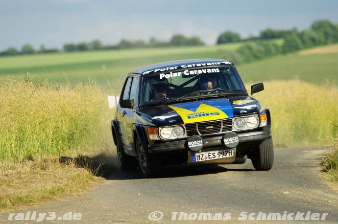

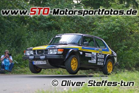

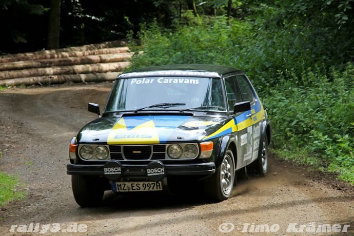

Fotos gibt es schon ein paar im Internet. Ich habe davon mal ein paar angehängt.

Schöne Fotos :smile:
Jo, find ich auch! :biggrin:
