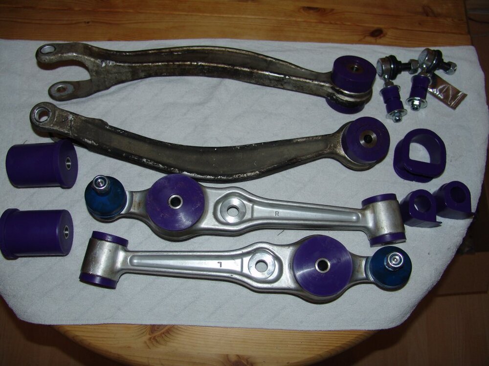

http://www.saab-cars.de/attachments/900-ii-9-3-i/113243-erfahrungbericht-steering-rack-clamp-brace-kit-100_2858.jpg
genial, Achim :)
die powerflexgeschichte is von mir :)
hehe, cool :smile:
Kannst du schon ein erstes Fazit abgeben? Besser als eine Steering Rack Clamp? :Banane23: Oder zieht es jetzt das Lenkrad erst recht wohin es will?
