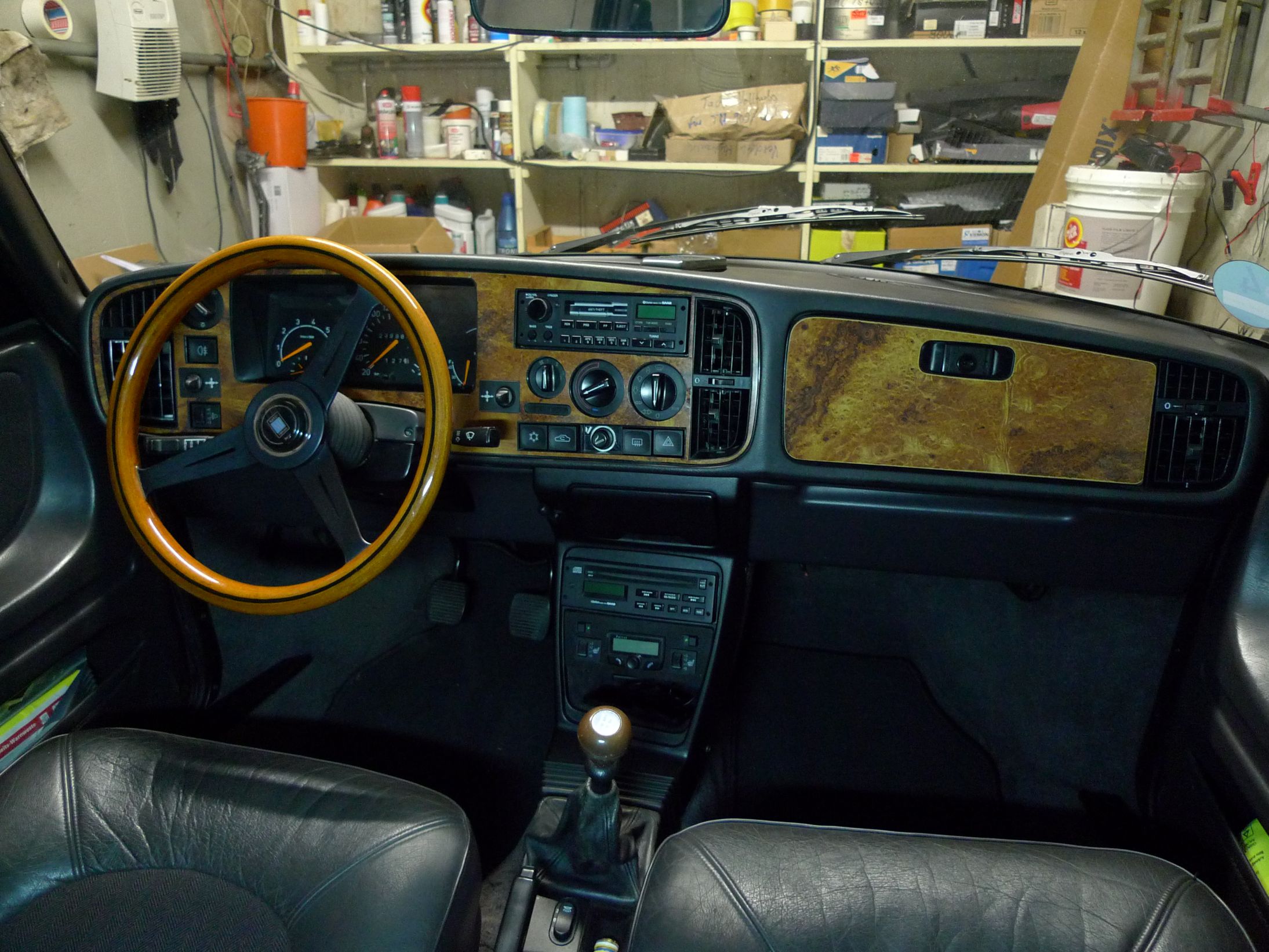

Hier ein Bild:
[ATTACH]122992[/ATTACH]
Die Konsole ist interessant. Wurde die angefertigt oder ist das die seltene Zubehörkonsole von Saab mit drei Ausschnitten für die Zusatzinstrumente, die hier umfunktioniert wurde?
Und was sind das für Teile, die sich oberhalb der Sitzheizungsschalter befinden?
