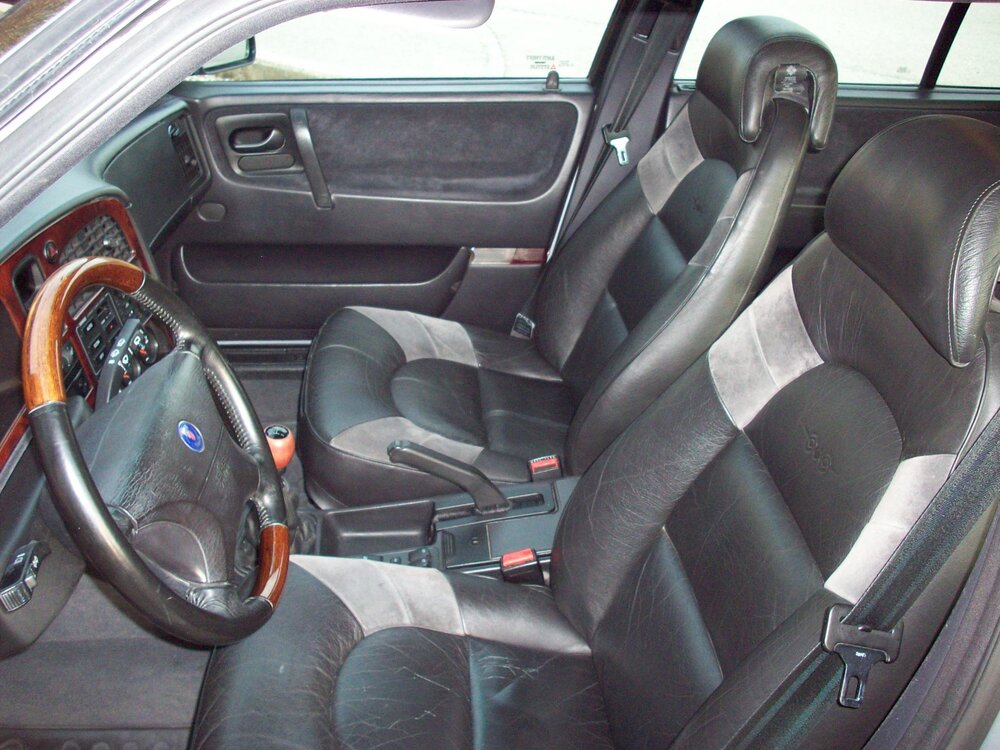

bin gerade dabei in meinen Saab 901 5-türer BJ. 1993 Ledersitze mit Wildledereinsätzen von einem Saab 9000 einzubauen und habe dazu mal zwei Fragen:
Gab es Ledersitze im Saab 9000 auch ohne Lordosenstütze, meine neuen Sitze haben nämlich keine?
Auf den Fotos sahen die Sitze aus als wären die hellgrau (Dover, H33), nun wirken sie in echt aber wesentlich dunkler...
Welche Farben waren als Version mit Wildledereinsatz generell verfügbar?
Danke für die Hilfe!
Jan

1) Ja, gab auch Versionen ohne Lendenwirbelstütze.
2) Tja, das hängt vom Photo ab
3) Gab es auch in hellgrau (dover) mit Alcantara Einsätzen.
Grundsätzlich sind es Alcantaraeinsätze, nicht Wildleder.

Ich kenne die mit den Wildleder oder Alcantara (was auch immer das jetzt ist) Einsätzen nur in schwarz bzw. buffalo, grau/beige (Griffin Ausstattung) und dover.
In allen Lederfarben gabs die nicht. rot, oder blau z.B. gab es nicht damit.
Die mit dem Flugzeuglogo gab es ledgich für das 9000 Anniversary Sondermodell. Die hatten zwar auch "Ecken" aber die waren wieder anders und nur mit Glatleder und immer zweiteilig.

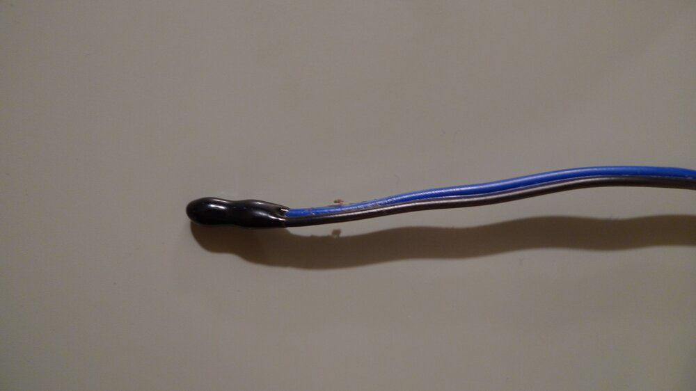

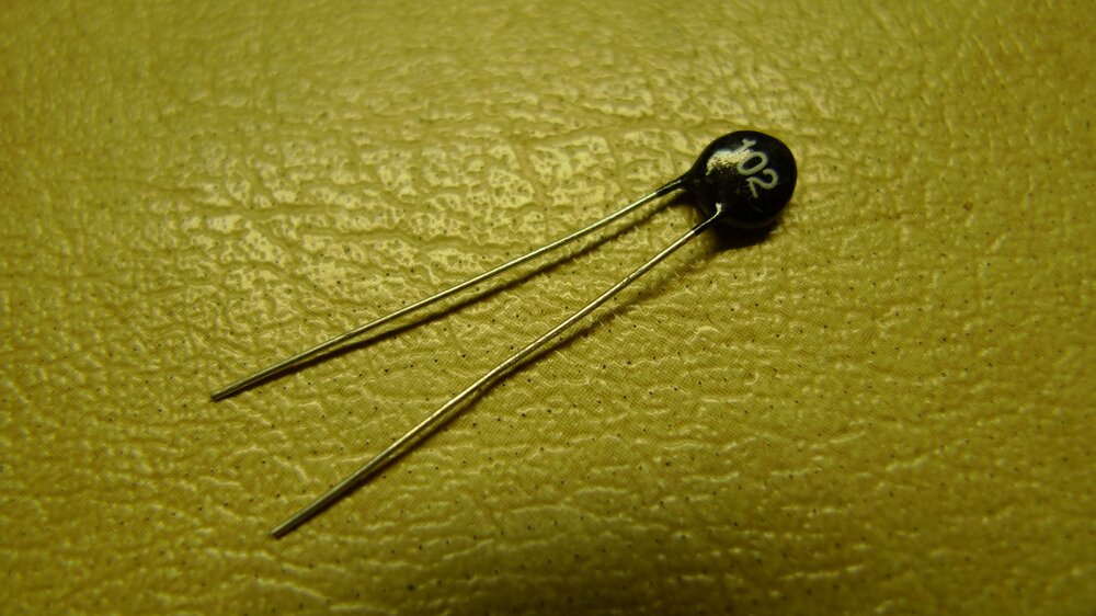

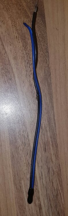

Das Einfachste ist, den Thermoschalter aus den 900er Sitzen in den 9000er Sitz umzurüsten. Dann hast Du da auch wieder die automatisch geregelte Sitzheizung.
