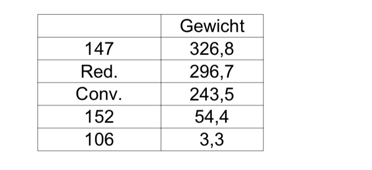

Habe den Farbcode meiner 15-Zoll-Turbo-Radkappen auslesen lassen und möchte nun einen passenden SAAB-Standard-Silber-Lack (wie auch für die 900-II-Longspoke-Felgen) anmischen lassen – am liebsten aber als Pulverlack und zusätzlich für die Kunstoff-Kappen als Standardlack. Kennt jemand empfehlenswerte Betriebe, die auch Pulverlacke individuell mischen? Oder braucht es fürs Pulvern eine zweite professionelle, separate Lackmessung? Ist es möglich, auf Basis des ausgelesenen Farbcodes (s. Anhang) auch einen Pulverlack anmischen zu lassen?
