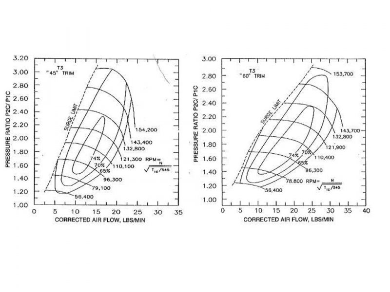

Die Auslegung der serienmäßig verbauten Lader ist eher darauf ausgelegt dem Motor im unteren bis mitlerem Drehzahlbereich mehr Moment zu verleihen.
D.h. die Auslegung der Lader folgte eher dem Kriterium eines frühen Ansprechens zu gewährleisten (kleine Lader) als die maximale Leistung zu steigern.
Der von KGB beschriebene "Eigernordwandlader" entspricht eher letzterer Auslegung. Deutlich wird, das die Fahrbarkeit im Alltag sehr leidet.
Begründet liegt dies u.a. im langsameren Spool-Up der größeren Lader.
Man führe sich vor Augen das die Entwicklung im Bereich der Lader seid den Anfängen bei SAAB weiter fortgeschritten ist. Reibungsverluste sind geringer geworden (Kugellager), Spaltmaße (Verdichter/Turbinenräder) kleiner...
Kurz, es ist nahe liegend anzunehmen das ein moderner größerer Lader ein vergleichbares instationäres Verhalten wie ein älterer Serienlader hat.

Anleigend die Compressor Maps des Serien AR 45 un des AR 60 Laders.
Sollte theoretisch klappen.
Bin wirklich auf die praktischen Erfahrungen gespannt !

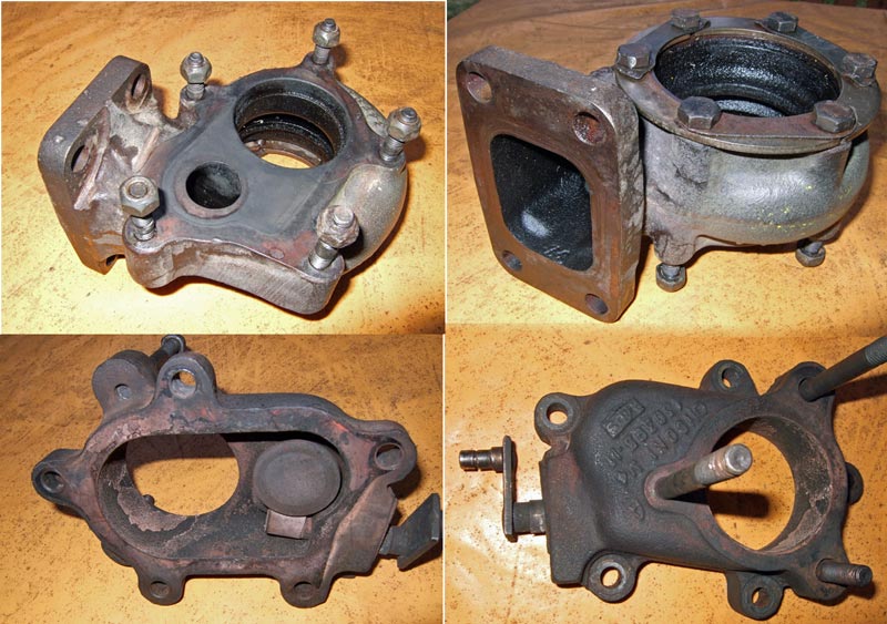

Ich hab diese 2 Torsos (je einmal von oben und von unten fotografiert) noch rumliegen - alles garantiert völlig rissfrei..., alle Bolzen und Muttern sind OK.
Laderwelle hab ich leider keine mehr...
Kann da evtl. noch jemand was draus basteln ? :rolleyes:

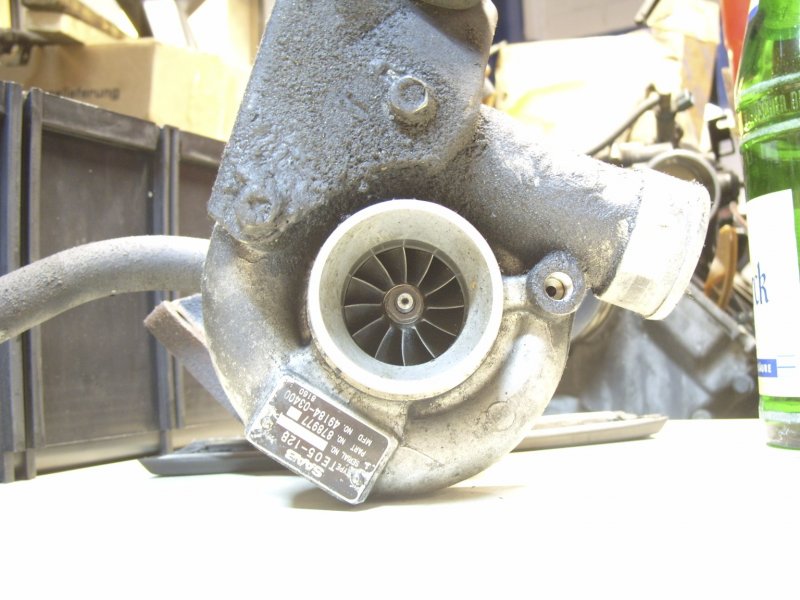

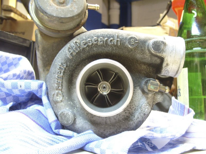

Der Vollständigkeit halber hier noch ein Vergleich der Ansaugseite des Verdichters zwischen dem in meiner No.1 verbauten Garrett/Cosworth (Das Verdichtergehäuse ist außen original T3 !) und einem Serien TE05
konisch....aha.
