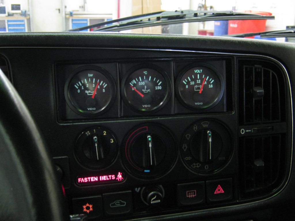

Würde gerne ein paar "Nachtbilder" machen, aber ohne Stativ wird das nichts. Habe ich schon probiert. Also, ich kann nur empfehlen, die Teile nach oben zu verlegen, da die Optik, besonders bei Dunkelheit, einfach super ist und das ansonsten trist leuchtende Armaturenbrett einen neuen Glanz erhält. Jetzt trägt das Cockpit auch zu Recht seinen Namen.

Aufgrund einiger Nachfragen zu meinen Bildern hier eine kleine Anleitung bezüglich der Zusatzinstrumente:
Teileliste:
Instrumentenhalter von Conrad, ich habe beide ausprobiert der Abgeschrägte muss ein wenig angepasst werden, sieht aber definitiv besser aus.

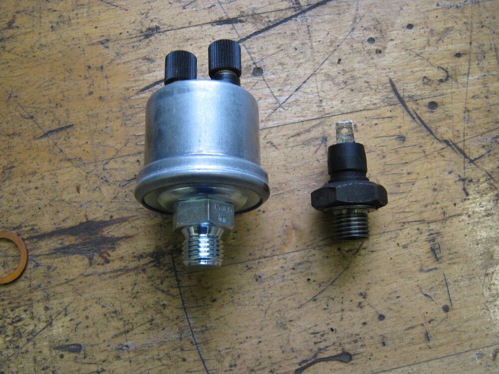

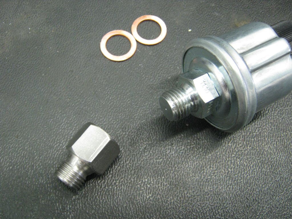

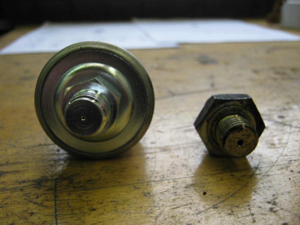

Eine kleine Verlängerung M14x1,5, sonst bekommt ihr den Kombidruckgeber anstelle des alten Gebers nicht vollständig eingeschraubt! (stößt am Ölfilterflansch an) Hier gestaltet sich die Suche mehr oder weniger schwierig, ich hab mir einfach eine Verlängerung in der Dreherei meines Vertrauens anfertigen lassen. (Kupferdichtungen nicht vergessen)

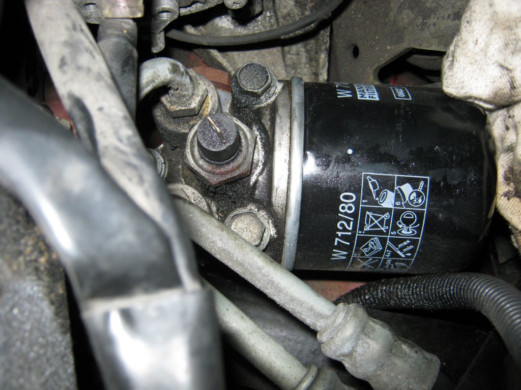

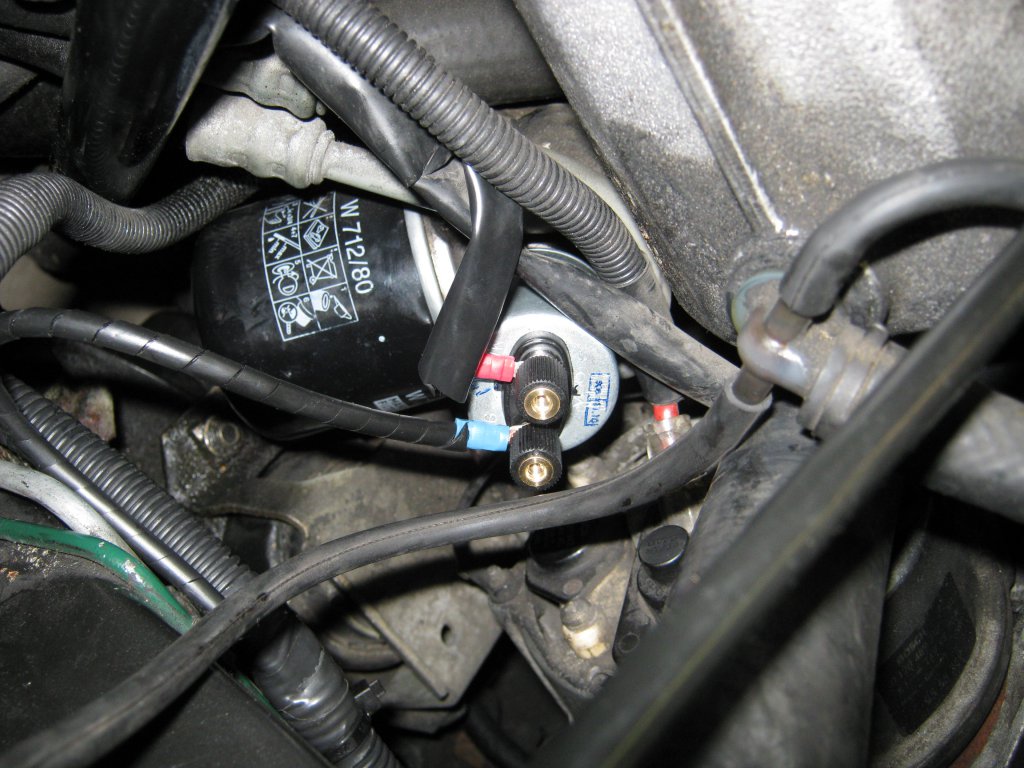

Um an den alten Druckgeber ran zu kommen empfiehlt es sich das Ansaugrohr zum Luftfilter raus zunehmen, macht einem die Arbeit um einiges leichter. Ölfilterflansch vom groben Dreck befreien, Kabel lösen und den alten Geber rausschrauben (Schlüsselweite 24mm) Ein paar alte Lappen unterlegen um das wenige Öl was austritt aufzufangen. Den Kombigeber samt Verlängerung und Kupferdichtungen wieder reinschrauben (Schlüsselweite 19mm, 60Nm), das Anzugsdrehmoment findet ihr übrigens im VDO-Katalog auf Seite 22. Jetzt noch die Kabel richtig anschließen (Warnkontakt und Geber nicht verwechseln) und fertig. Kleiner Funktionstest, die Ölkontrolllampe sollte leuchten und nach dem Starten wie immer ausgehen. Wenn euer Instrument funktioniert seht ihr dann auch wie viel Öldruck ansteht (Kalter Motor, Leerlauf, knapp 4bar).
Man nehme o.g. Kombi-Schalter-Geber mit M10*1 und ordere den Adapter auf M14*1,5 direkt mit dazu.
Damit spart man sich die Adapter-Suche, da es den M10*10-zu-M14*1,5-Adapter dierekt bei Sandtler, wo ich meinen VDO-Kram bisher immer gordert habe, zu kaufen gibt. Die eigentliche und auch von Sneyda genannte Aufgabe der ausreichenden Verlängerung erfüllt dieser natürlich auch. Habe ich an 3 900ern so verbaut.
Muss ich Dir Recht geben, auf die Idee bin ich leider später erst gekommen. Bei Conrad gibt es einige Adapter von z.B. M14 auf M10 die völlig ausreichend sind.

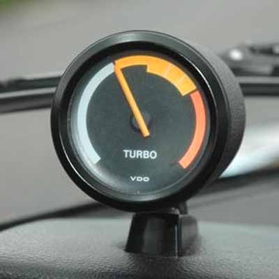

Eine separate Turbo Anzeige gab es mal, aber die war damals glaube ich im 99er verbaut.
Sonst gab es meines Wissens keine weiteren original Saab Zusatzanzeigen. Außer Batterie-Spannung. Die gabs noch original.
Die ist aber keine 52mm-Anzeige, sondern etwas größer.
Die war auch einzeln in einem Gehäuse, richtig?
Ja genau. Durchmesser geschätzt etwa 60-65mm. In dem gleichen Gehäuse gab es dann 1981 oder 1982 im 99 (Sauger) so ein "Economy"-Meter. Eine einfache Unterdruckanzeige, die den optimalen Betriebsbereich anzeigen sollte.

http://www.saab-cars.de/attachments/99-90-900-i/90169-zusatzinstrumente-beschaffung-und-einbau-image.jpg
edit: zu langsam :)
Jetzt wo Du es sagst.....das hatte ich mal in einem 99er gesehen....
jep
[ATTACH=CONFIG]90169[/ATTACH]
Das isse.. :smile:
Danke! (Warum auch immer, aber bei Dir gibts keinen "Danke" Button, daher auf diesem Wege...)
