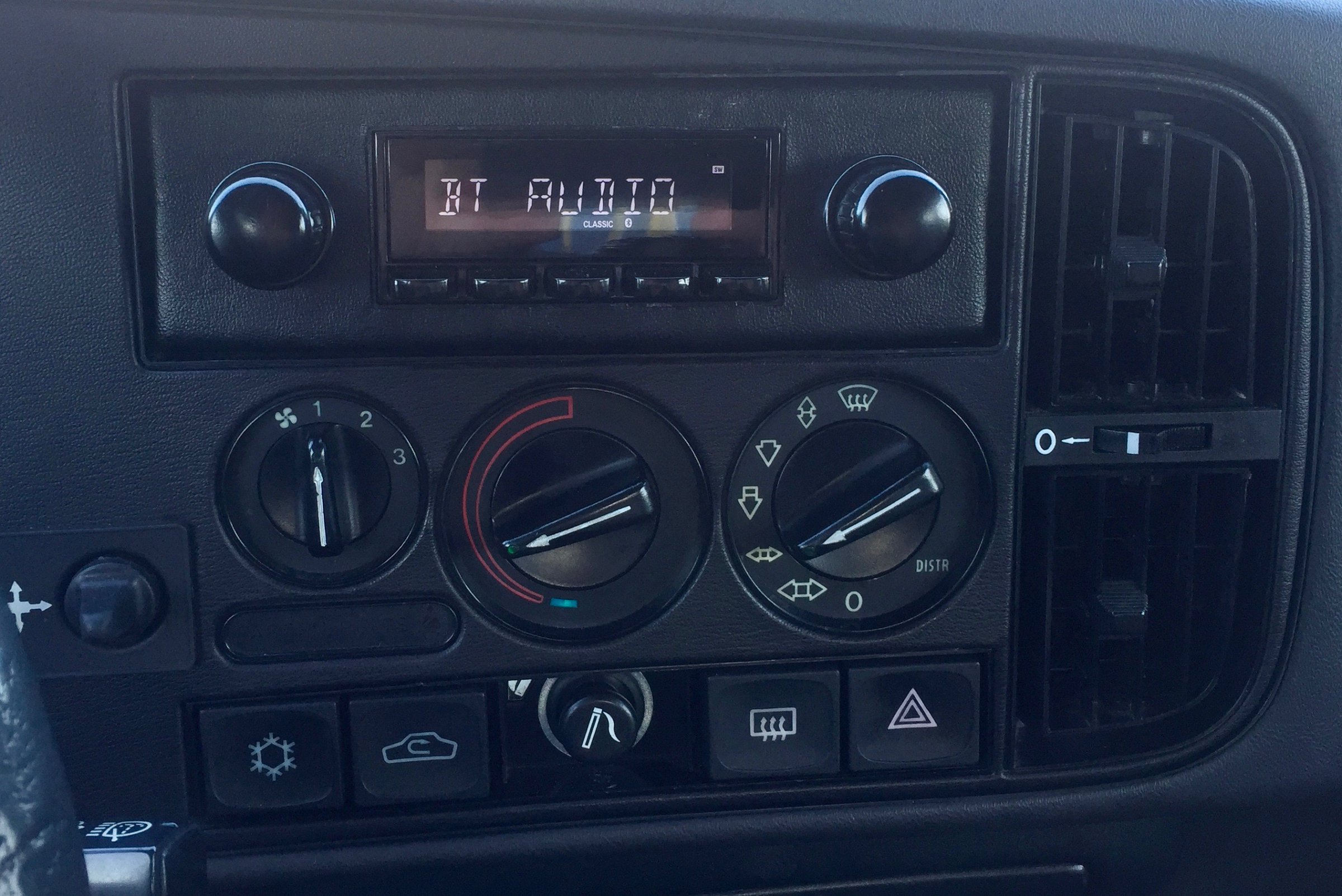

Nach einigem hin und her und einem kaputten gebrauchten Becker ist nun doch das Ampire Retrosound mit selbstgebastelter Blende eingebaut.
