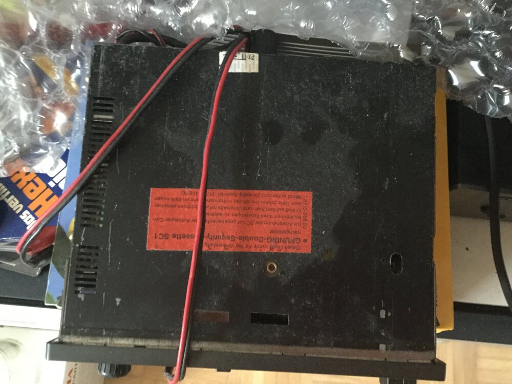

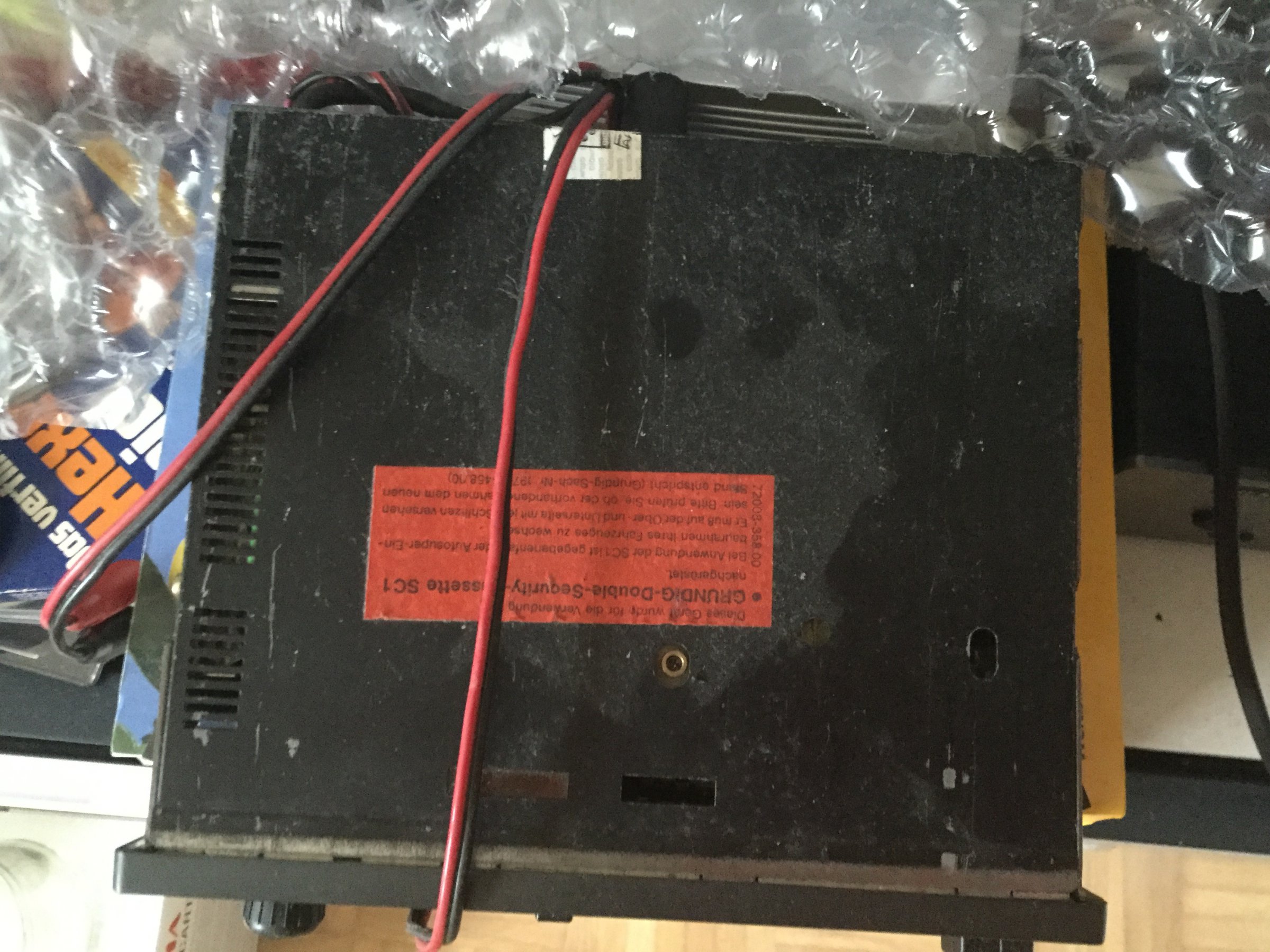

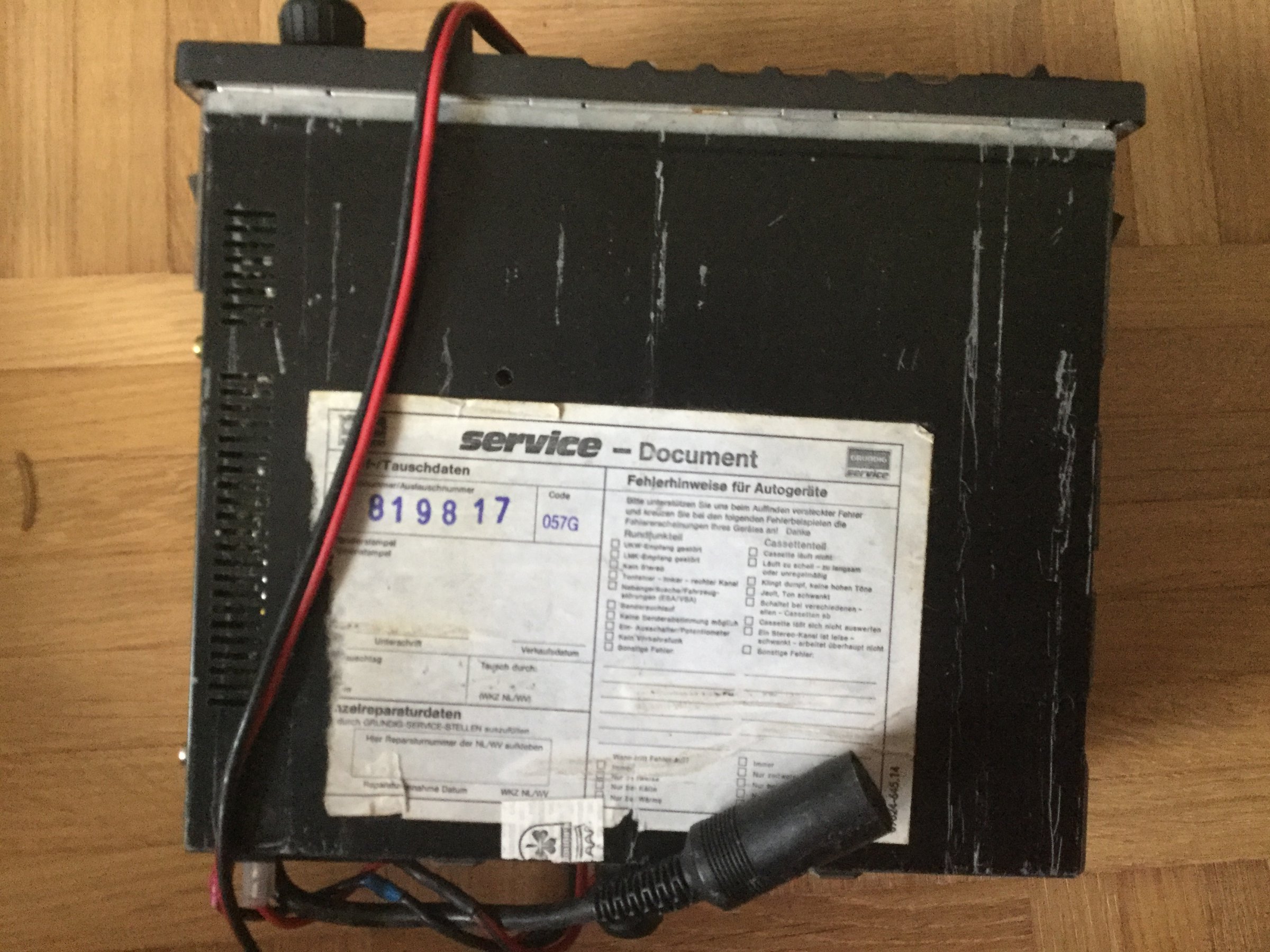

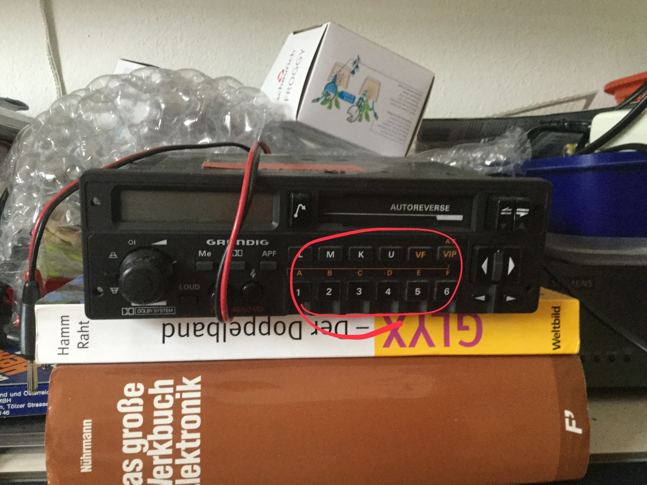

Mal ne Frage, ich hoffe es passt hier zum Thema. Mein Vater hat ein altes Grundig Radio von ca. 1986. Er hat damit damals sein Fiat aufgewertet. Die markierten Tasten lassen sich leider nicht mehr drücken. Was kann man da machen?
4CEE1618-80FD-4C66-B486-CDEAF44C0C43.thumb.jpeg.a4d3a54d54a9d6aafc8f70c65e5086ab.jpeg A1342CED-4DDF-4BFD-828D-9BB584EE7CE2.thumb.jpeg.bf6fe2c3ca20355c73531156631d39ff.jpeg 3883ACED-A25C-467F-9698-70880521ED0E.thumb.jpeg.81a5769347c983ab92d02aedac656e1f.jpeg
[ATTACH]145047[/ATTACH] [ATTACH]145048[/ATTACH] [ATTACH]145049[/ATTACH]
Gummi-Membranen gerissen, siehe hier: https://www.saab-cars.de/threads/bedienteile-platinen-taster-radio-nykoeping-2-trollhaettan-2.61150/
Die lassen sich bei dem Modell relativ einfach tauschen - Lautstärkeregler vorsichtig (! - der bricht sehr gerne) nach vorne abziehen, Schlitzschraube vorne links und rechts am Rand lösen, Front abnehmen, Tasterkappe abziehen, Taster-Hebel dann um 90° drehen und rausziehen.
Das schwierige ist es, brauchbaren Ersatz zu finden. Ich habe von Umrüstungen noch einen Haufen Gummis übrig - kann Dir gerne welche schicken, kann aber sein, dass die auch nach ein paar Wochen wieder reißen...
Danke, momentan haben wir kein Auto, dass ein Radio braucht. Wenn eines da ist, wird das Grundig flott gemacht.

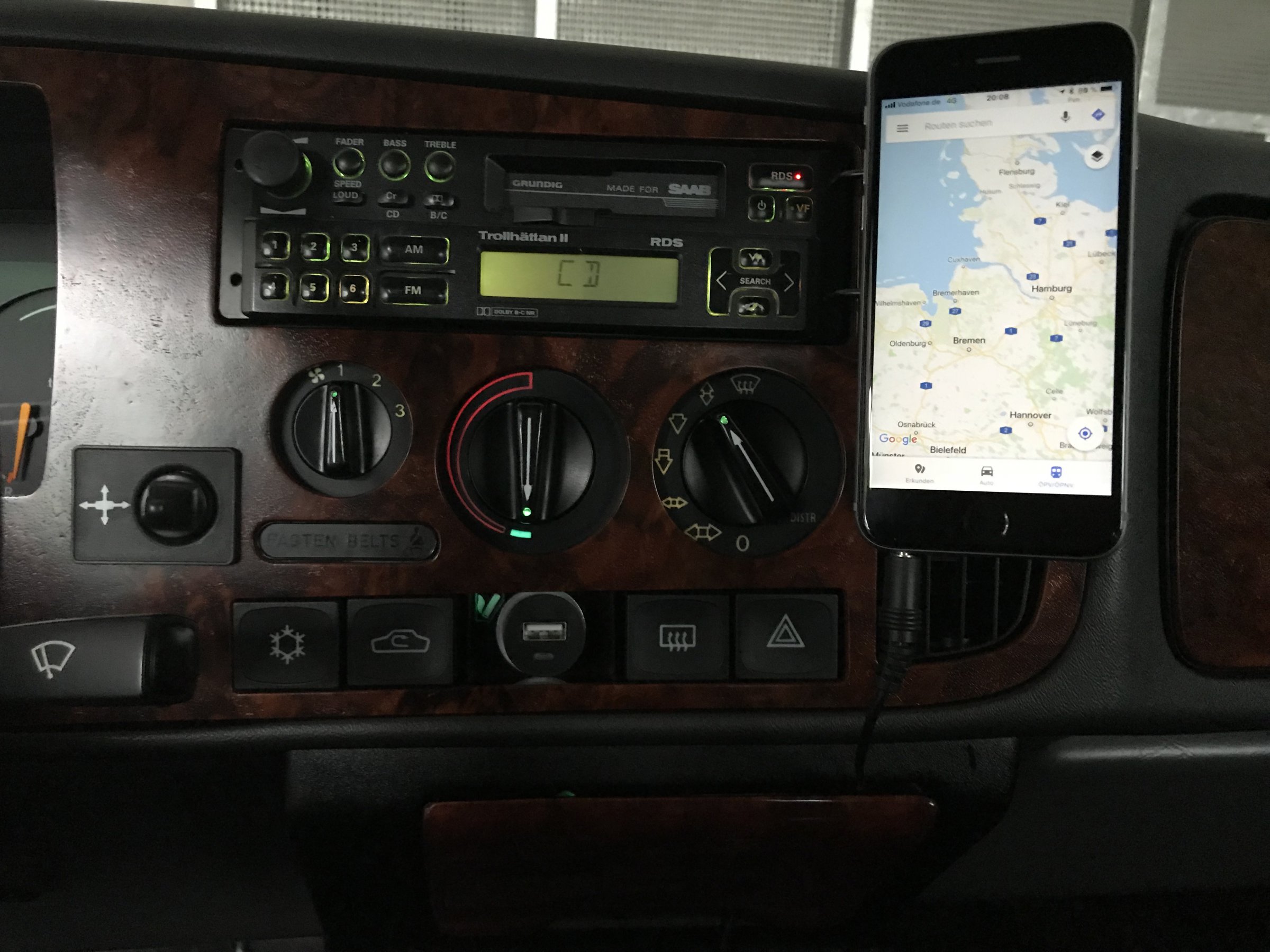

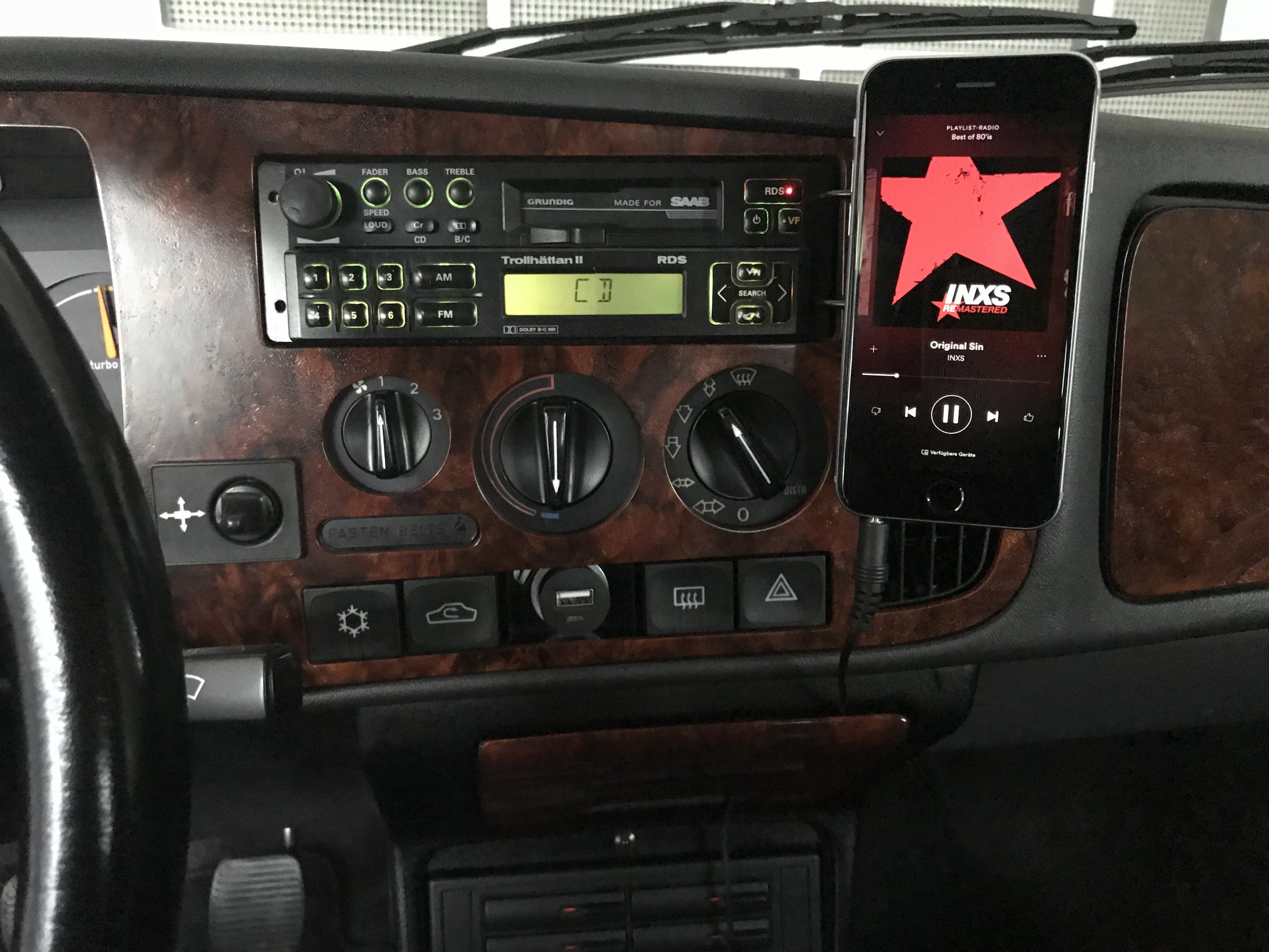

Und was ist mit einem Grundig Tollhättan II oder vergleichbare?
Das hat einen Klinkenanschluss auf der Rückseite.
Daran habe ich eine Klinkenverlängerung (0,75m) abgeschlossen und diese durch die Aschenbecherbeleuchtung runter zum großen Mittelfach geführt.
An das Radio selbst habe ich diese Halterung gesteckt und einen Magneten an die Halterung und an das Handy das Gegenstück geklebt. Hält super! Der Bügel kann jederzeit bei Nichtgebrauch aus der Verankerung gezogen werden.
So kann man jederzeit Mucke über das Smartphone (sp..fy etc.) hören und sich gleichzeitig auf „Augenhöhe“ navigieren lassen und das Navi „spricht“ mit Dir sogar über die Autolautsprecher, wenn man mag.
Wenn man das Kabel nicht immer anschließen möchte, kann man noch einen Adapter daran stecken und das ganze per Bluetooth übertragen. Saubere Sache und immer aktuell.
Kein altes Kartenmaterial, kein Ärger und sicher!
Das klappt sehr gut und ich bin damit sehr zufrieden.
Originale Optik erhalten, zeitgenössisches Zubehör und jederzeit demontierbar.
Habe leider kein Foto von der Konstruktion aber bei Interesse mache ich gerne eins für dich. :hello:
Hier noch die Bilder zu oben genannten Beitrag zur Vervollständigung.

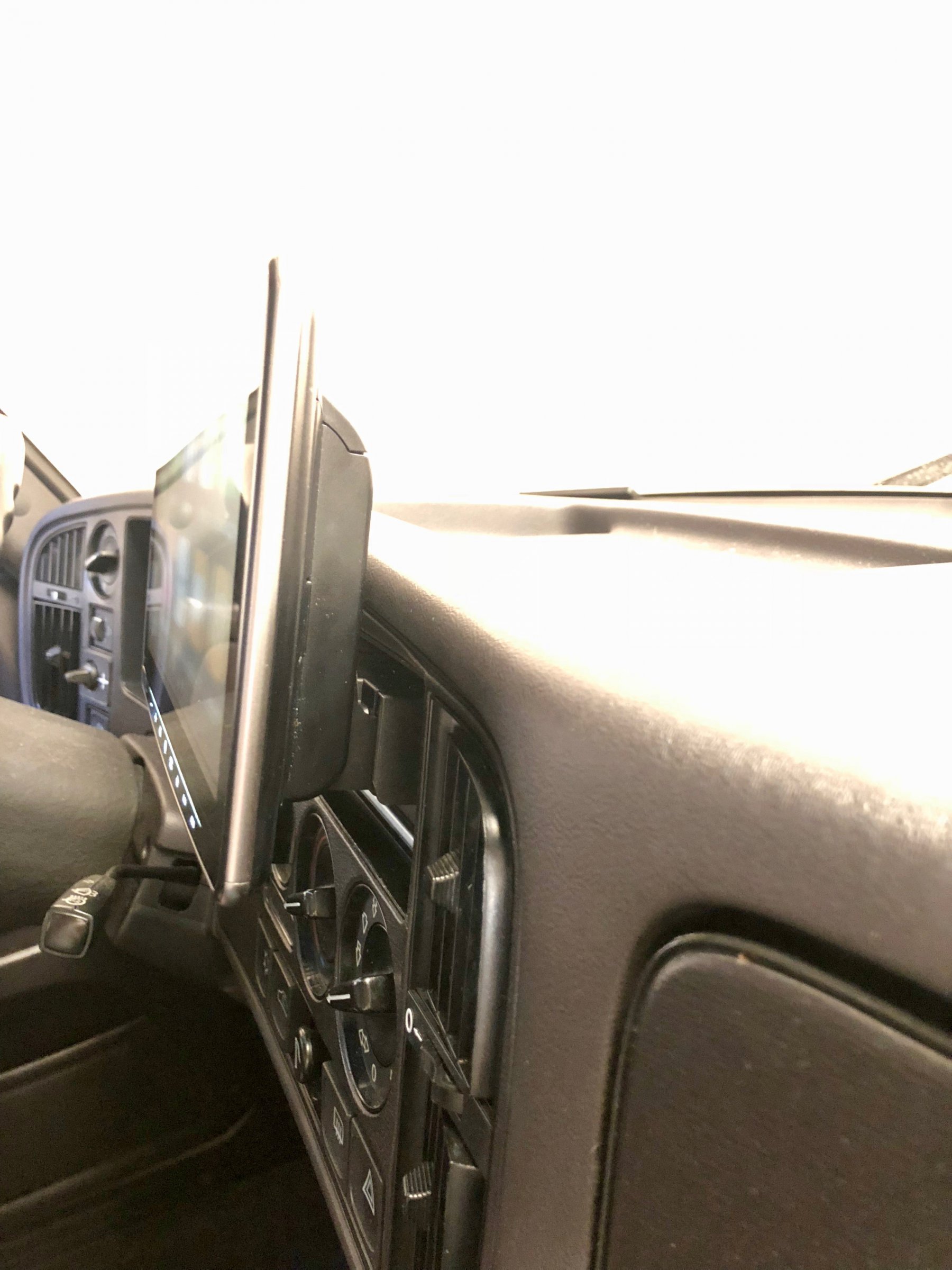

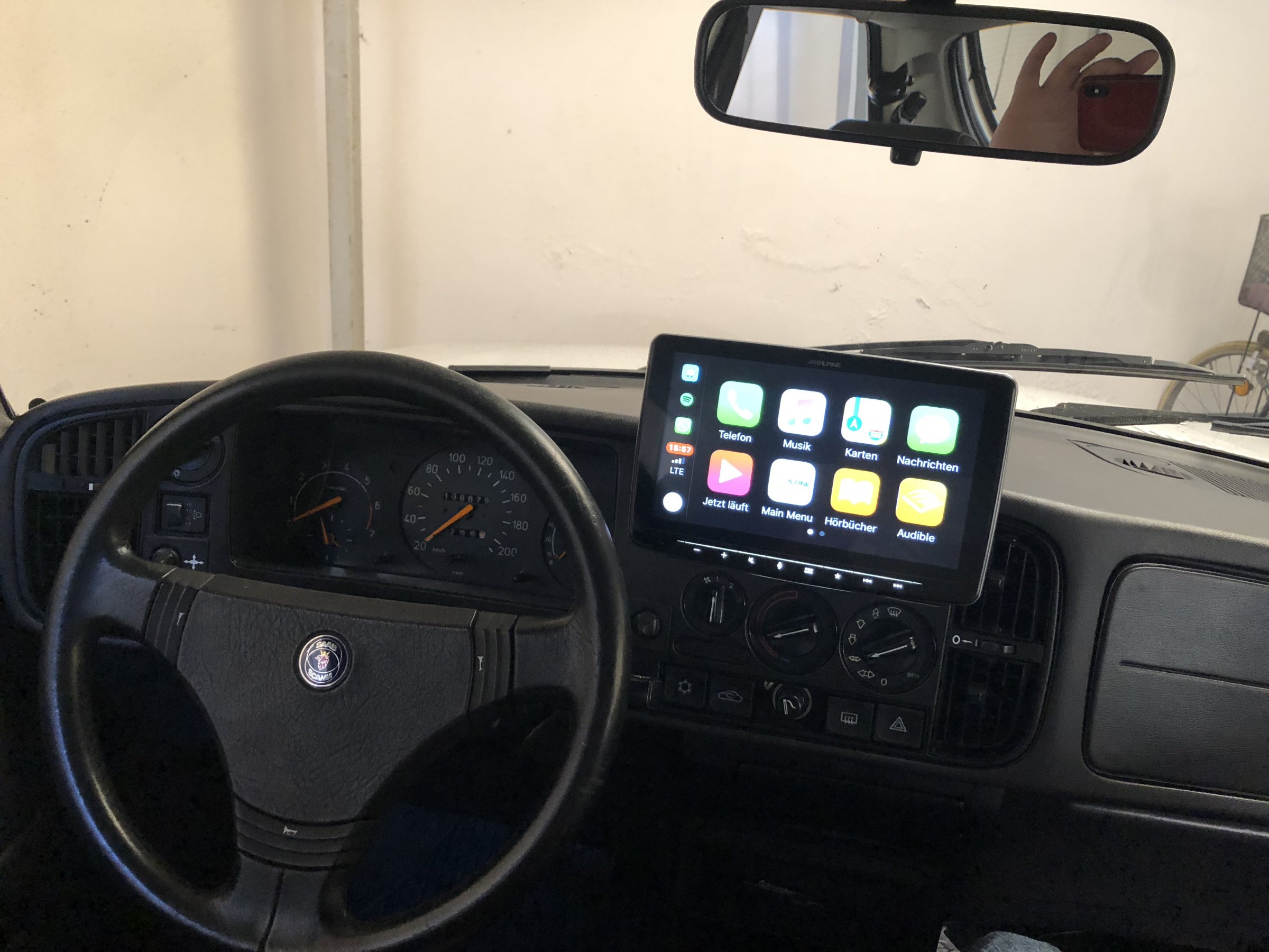

Die Ästheten werden aufheulen...
Alpine ILX-903D
1DIN mit Apple CarPlay und es läuft Waze als Navigationssystem drauf.
