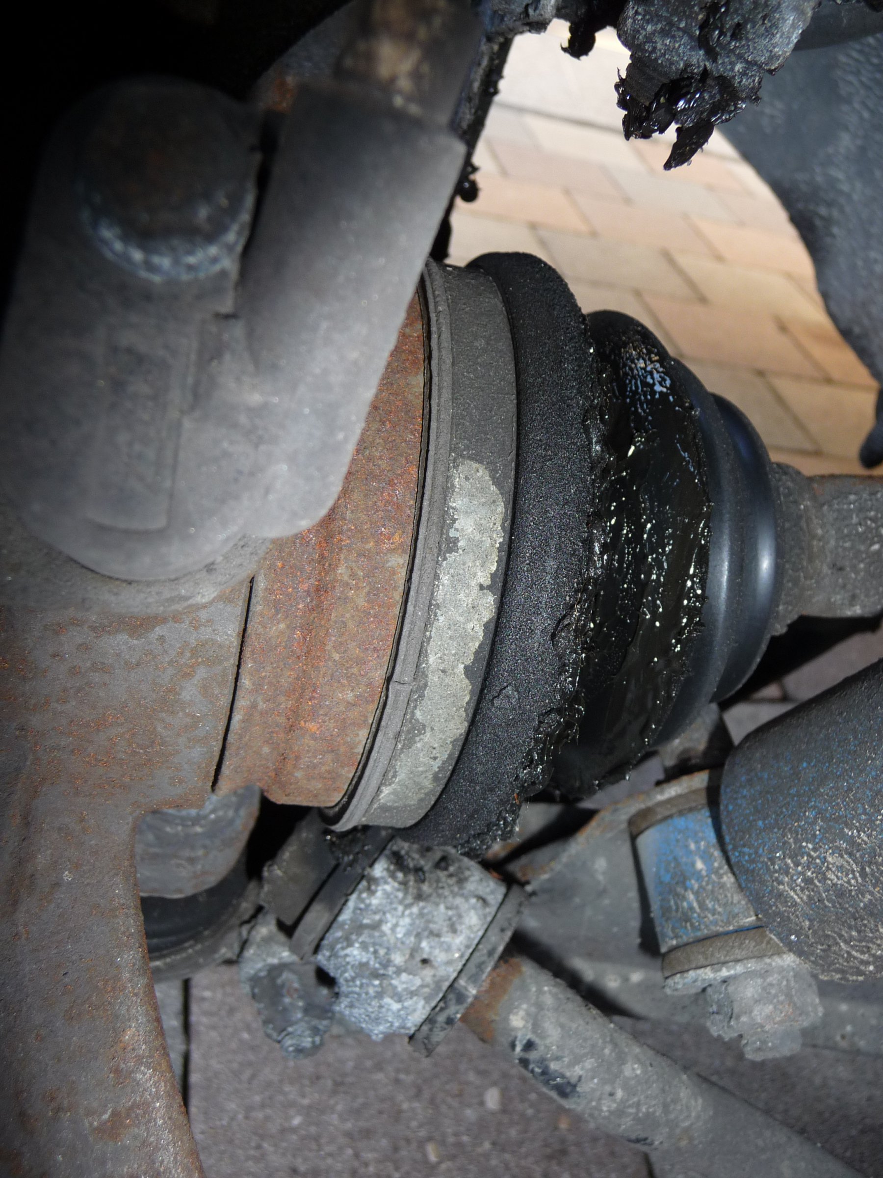

Nachdem ich ihn Anfang April aus dem Winterschlaf geholt habe und seitdem an die 900 km gefahren bin, hat der TÜV-Mann mich gestern bei der Abnahme der 16-Zöller vom Saab 9000 auf die defekte linke Achsmanschette hingewiesen.
Diesen Freitag will ich den Wagen 530 km weit fahren, um bei der Saab-Werkstatt meines Vertrauens einige Lackierarbeiten durchführen zu lassen.
Frage: Kann man sich das trauen (siehe Bild) oder muss ich größere Folgeschäden befürchten? Weiss nicht, ob die mit Saab absolut nicht vertraute örtliche freie Werkstatt das auf die Schnelle noch ordentlich hinbekommen würde...
Danke vorab für Eure Einschätzungen!
Damit würde ich ganz sicher keine 1000 km mehr fahren, ganz abgesehen davon, wie viele km er so evtl. schon hinter sich hat - da wären mir die Antriebe zu schade.
Mir ist eine Manschette letztes Jahr bei der Überführungsfahrt kaputt gegangen. Vorher wurden das Lager noch neu gefettet. Ich bin also mit fischer Fettfüllung 200 km gefahren, wann sie auf dieser Fahrt kaputt ging, weiß ich nicht. Das Lager war komplett entfettet, hat aber noch nicht geschlagen. Ob das 500 km gut geht, ich glaub das nicht. Aber das ist alles Kaffeesatz-Leserei. Den Wechsel bekommt jede freie Werkstatt hin, wenn sie beherzt, den oberen Querlenker vor dem Ausbau der Welle zu unterlegen. Leider sind die Manschetten im Aftermarket von unterirdischer Qualität. Ich würde da lieber eine gute gebrauchte eines Altfahrzeugs einbauen.
Danke für den Tipp, habe noch zwei montierte Manschetten meines Schlacht-Coupés vom Dachboden gerade runtergeholt. Ich hoffe, die freie Werkstatt kann diese beschädigungsfrei demontieren und dann auf die Schnelle einbauen.
Vor dem Aufbocken muss der Freundliche nur den oberen Querlenker unterlegen. Das Fahrwerk darf nicht komplett ausfedern, dann geht die Welle ganz leicht raus.
"Nur" ist gut..
Also wirklich unterlegen und keinenKeil hineinschlagen oder Ähnliches

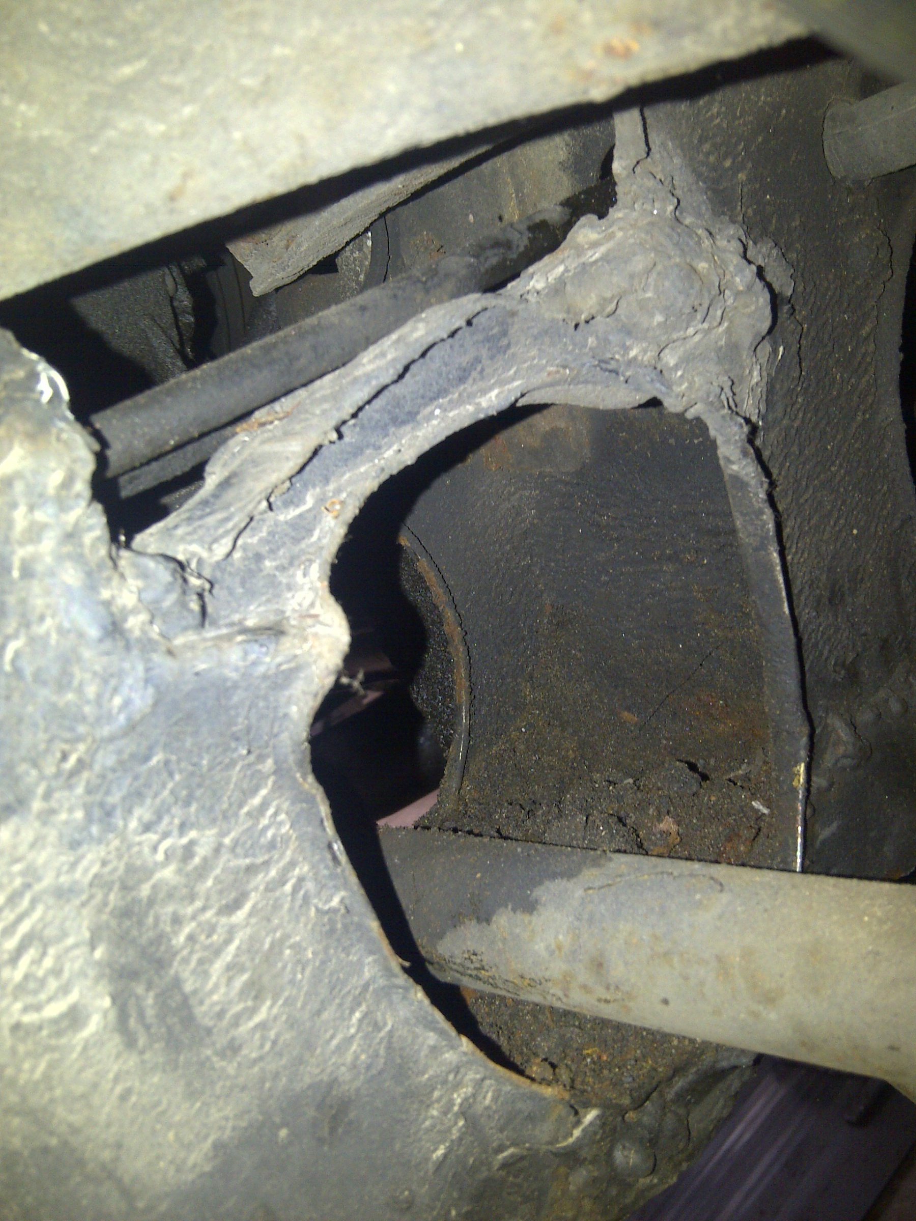

Vor ein paar Monaten habe ich so etwas gesehen:
Die Reparatur war wirklich aufwändig...
