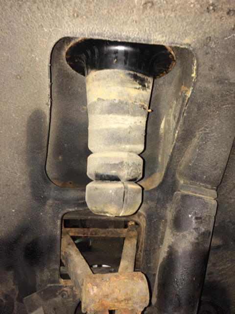

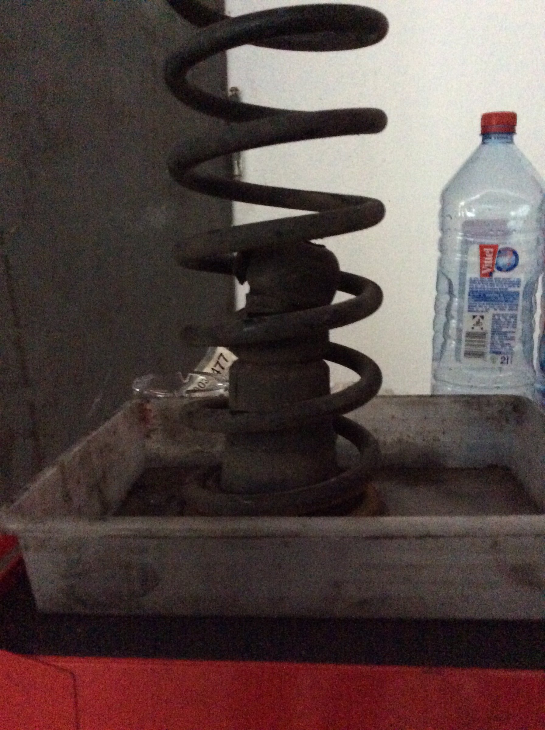

Moin, mal ne Frage, hab heute meine Federn aus der Vorderachse geholt. Die begrenzter sehen so aus. Scheint mir nicht mehr das gelbe vom Ei?! Die aus meinem Schlachter sehen auch nicht besser aus. Wo bekomm ich die Dinger hab nix bei den üblichen Verdächtigen gefunden ImageUploadedByTapatalk1435509337.846864.jpg.159854e2a3ed29db5c01c1bf4ab1c4cc.jpg

Ich meine das Gummi, ist das normal das das unten so eingerissen ist? Auf der anderen Seite ist die untere Wulst nicht nur senkrecht sondern auch ein Stück waagerecht eingerissen.
Den Querlenker hätte ich jetzt sauber gemacht, entrostet und mit owatrol und passender Grundierung und Farbe versehen und neu bebuchst wieder eingebaut. Wegen den Buchsen ist der Mist ja überhaupt draußen. Und weil die federn zu lang sind. Dafür kommen die aus'm schlachter rein. Sieht so aus, Als wären die noch nicht so lang

Und da genau ist das Problem: die Gummis ausm Schlachter sehen genauso aus. Da kann ich nur die Federn nehmen. Wo bekomme ich aber jetzt neue Gummis her?
Neu soweit mir bekannt keine Chance. Mußt du halt schauen, ob jemand was brauchbares aus einem Schlachter anbieten kann...
Echt blöd, in meinem Schlachter sehen sie genauso aus. Ja dann muss ich echt mal gucken, was ich da mache. Es ist zwar nur die Die letzte "Windung" die durch ist, aber kaputt ist kaputt
Ist auch eher ungewöhnlich, daß die da reißen. Ich habe die Dinger schon an min. 4 oder 5 Autos aus den Baujahren 1976 bis 1988 in der Hand gehabt (eben an allen 99/900 in unserer Familie) - da war nicht einer eingerissen.
Und ich hab gleich zwei Exemplare davon *seufz* Naja hab ein Gesuch hier aufgegeben, gucke parallel noch mal in der Gegend.. In Kassel soll es noch jemanden geben, der unsere Schätzchen schlachtet.

Dann sind meine zwei Saabs also doch nicht die einzigen beiden mit dem Defekt. Hab da vorher ehrlich gesagt gar nicht drauf geachtet, obwohl man das ja eigentlich bei jedem Reifenwechsel sehen müsste. Ich würde sie halt ungern wieder so einbauen, zumal ich TÜV im Okt hab und ich könnte mir vorstellen, dass der das sofort aufschreibt

Das die Dinger reißen passiert in der Regel nur, wenn die Dinger benutzt werden, also die Federn komplett auf Block gehen. Aus eigener Erfahrung kann ich berichten, dass dann aber mindestens auch eine Felge fällig ist. :mad:
bei meinem ist eine entweder neu lackiert oder einfach wirklich neuer als die anderen :eek:
Ich hab mir nun welche bei einer Werkstatt in der Nähe besorgt. Beide zusammen 50 Euro. In der Nähe heißt 50 km entfernt. Daher hab ich das Angebot ausgeschlagen, sie selbst aus seinem Schlachter auszubauen. Kostet in Summe nochmal 50 Euro. Dafür kann sie ein Mitarbeiter mir vorbeibringen. Billig ist es nicht, aber fair auf jeden Fall, zumal mir wie gesagt angeboten wurde, Die Teile vor Ort auszubauen und der Bringservice ist natürlich sehr nett!
Kleine Anmerkung noch zu dem Thema: ich habe den Verdacht, dass sehr viele 900er mit einem rissigen Begrenzer herumfahren. Die Werkstatt, die mir die gebrauchten Teile verkauft hat war da auch erst optimistischer. Später rief er mich dann an und meinte, es würde leider noch einen Tag dauern, der er an den nächsten ran muss, weil die ersten leider wohl auch rissig sind, was er im eingebauten Zustand beim flüchtigen drübergegucken wohl nicht gleich bemerkt hatte. Und bei mir haben es auch beide 900er...
