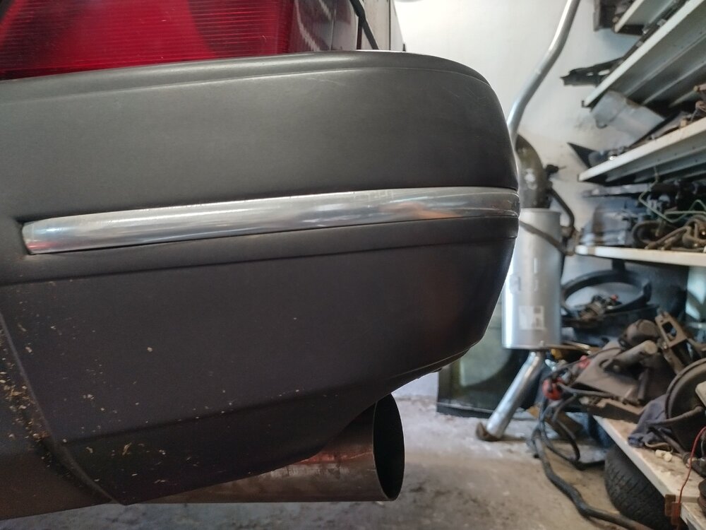

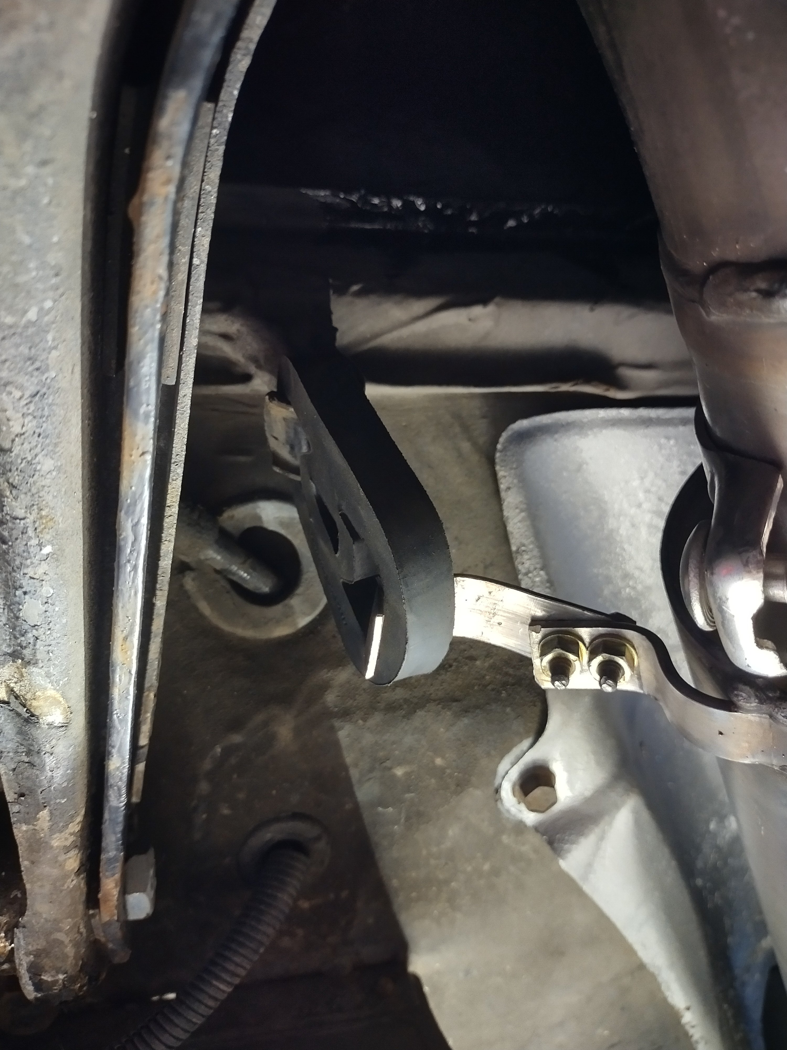

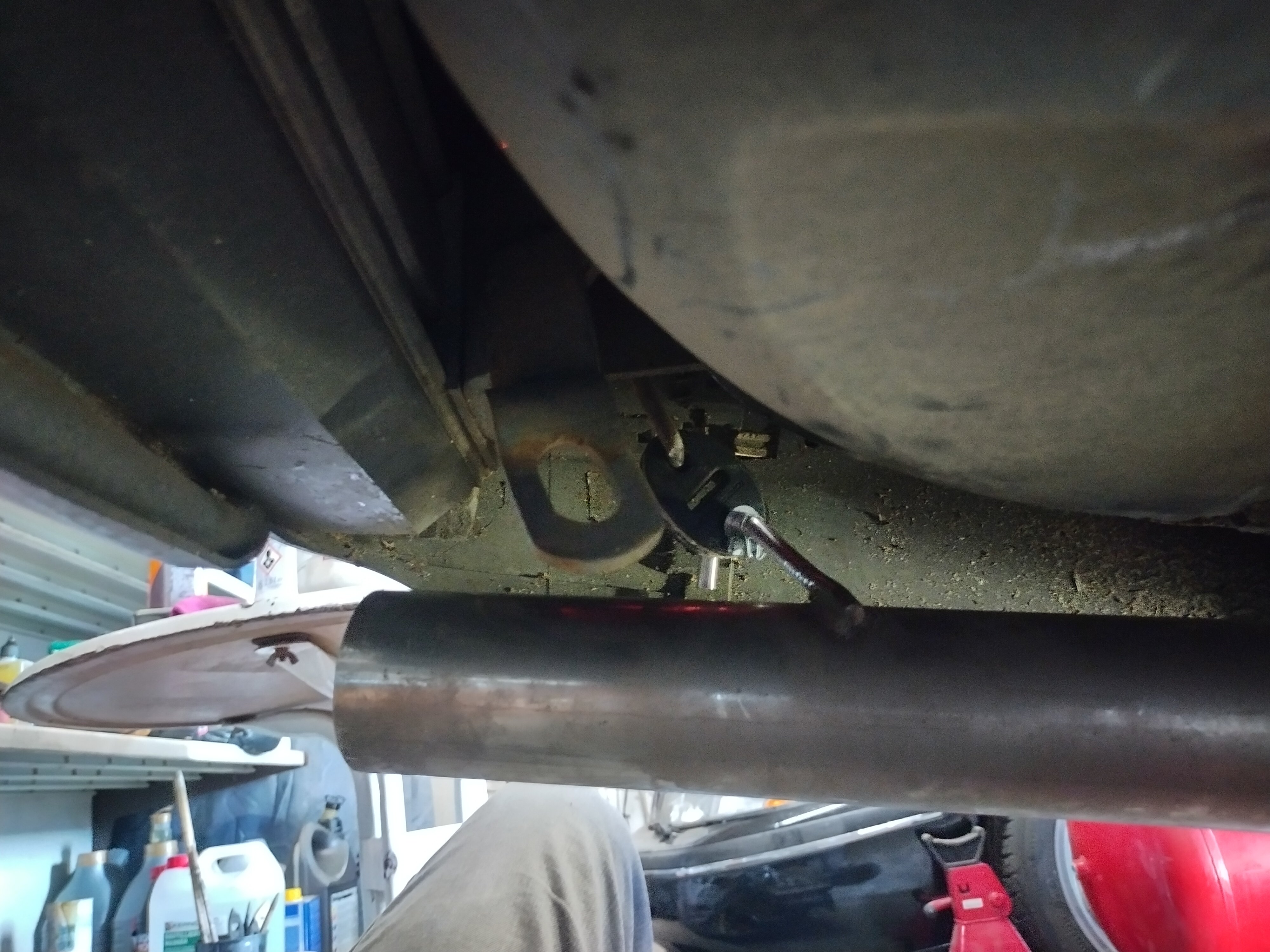

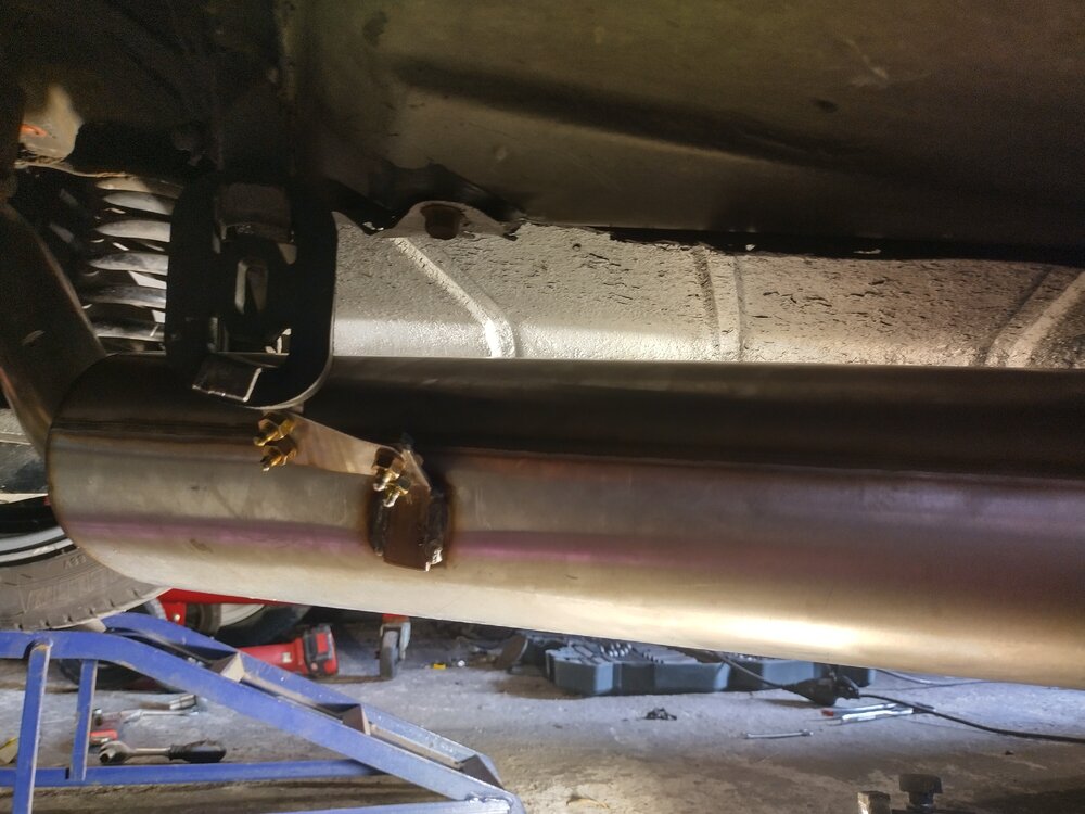

Ich habe heute der Ferrita Auspuff etwas angepasst. Habe die Haken am Schalldämpfer etwas umgebaut und jetzt hängt der Auspuff viel besser in die Gummis.
Das Endrohr hängt jetzt auch was tiefer unter der Stoßstange, besser so.
Könnte nur noch ein Stück nach hinten, aber werde da eine schöne Auspuffblende dran machen.
Ja, so wie das Endrohr endet, hätte ich Angst, dass er die Stoßstange anschmilzt.
Ich auch.
Und die Gummis für den Topf sollten etwas nach vorne ausgerichtet sein um die Ausdehnung sauber abfangen zu können.
Btw; es gibt auch Aufhängungsgummi mit mehreren Löchern.

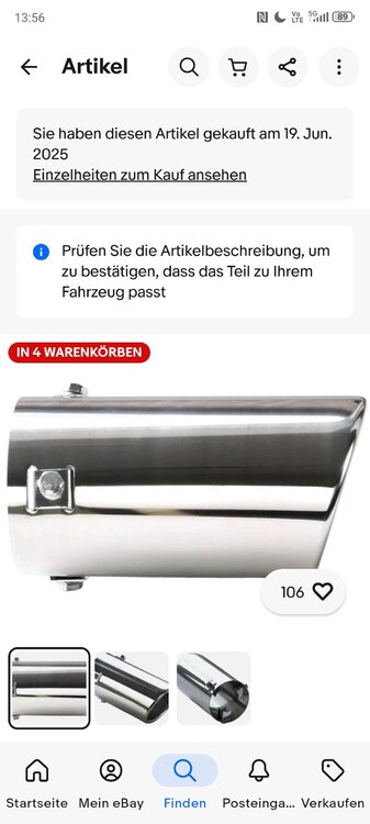

Hoffentlich kommt morgen der Blende schon von eBay.
Eine Auspuffblende an einem 900....? :rolleyes:
https://ebay.us/m/8M0jLH
Der kommt dran.

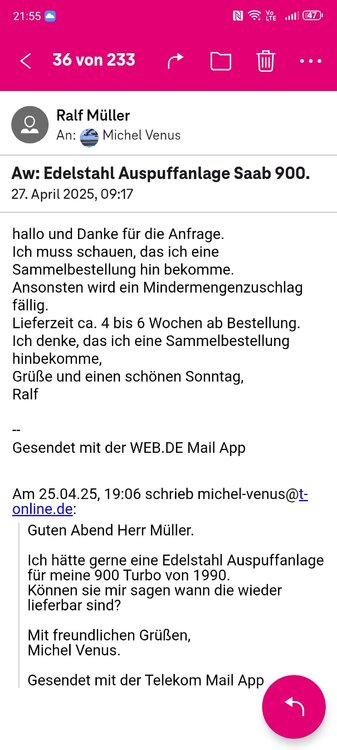

Gibt es eigentlich die Anlagen von Ralf Müller noch zu kaufen? Finde nichts dazu im Netz 🤔
Immer mal wieder gibt es seine Anzeige bei „Kleinanzeigen“, zu finden als R.Müller. Ggf einfach mal anschreiben, vielleicht hat er noch eine liegen?
Habe selber eine verbaut und bin sehr sehr zufrieden! Hat auch mit der Kaufabwicklung alles gut geklappt gehabt.
Glaube nicht das da irgendwas kommt. Habe ihm in April noch gefragt.
