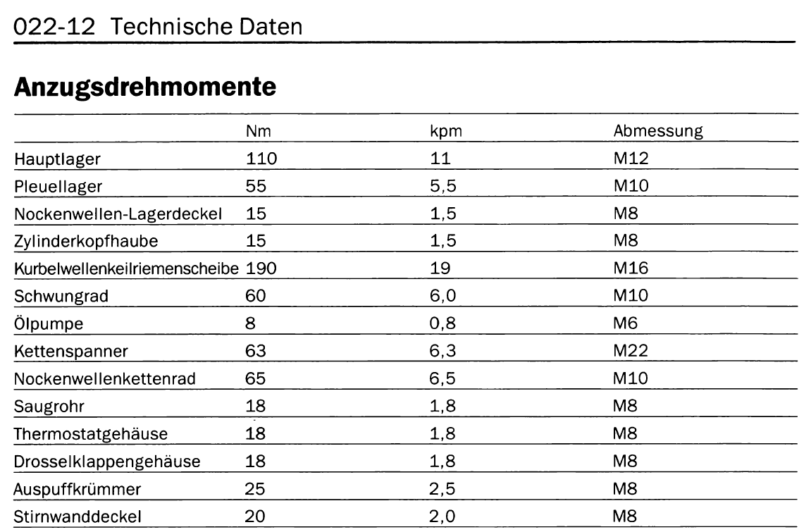

Habt Ihr Werte für Drehmomente zum Anziehen?
25 NM

25 NM

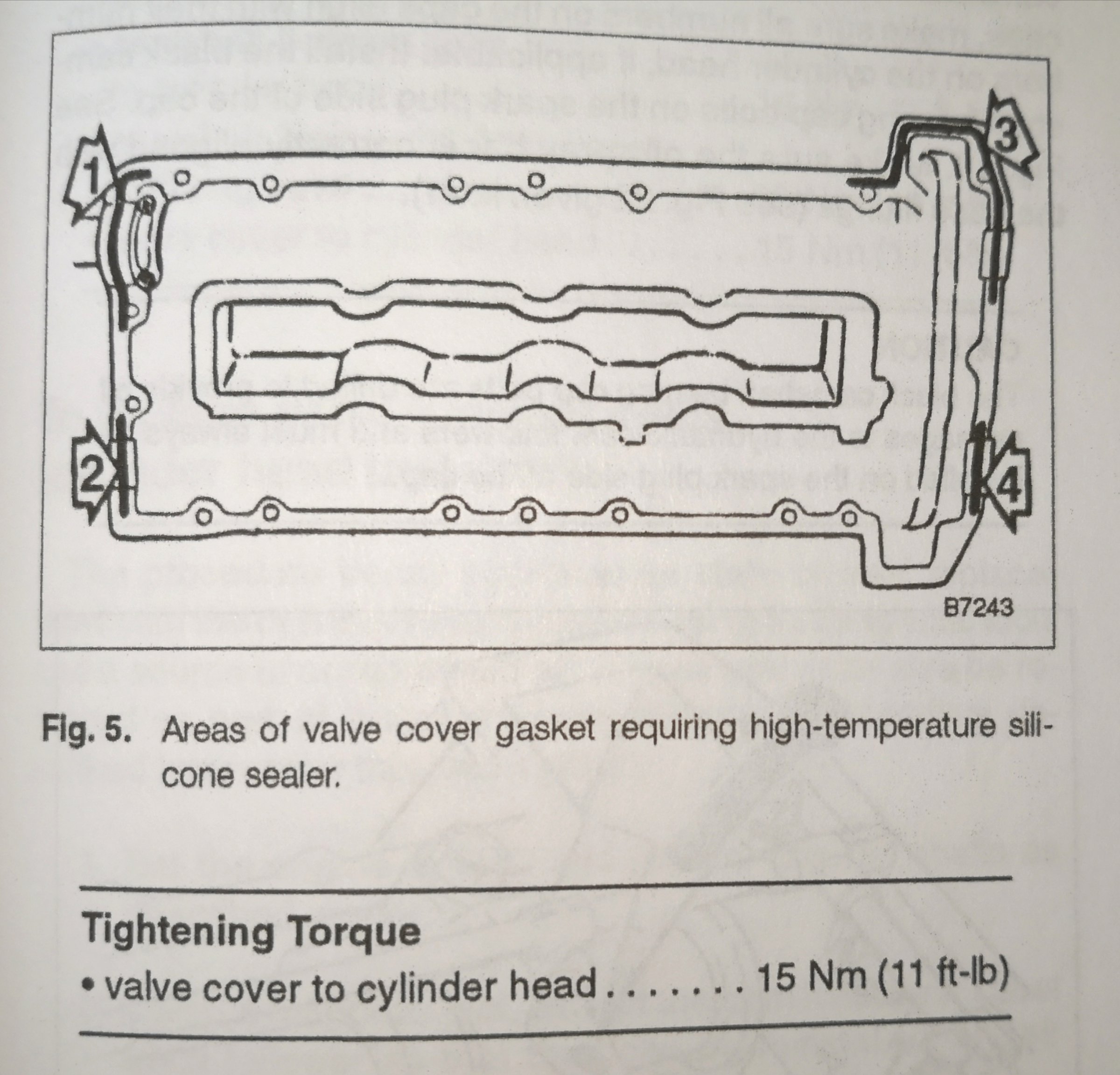

Waren das nicht 15 Nm für den Ventildeckel?
Zumindest im Bentley so beschrieben....
Gerade im WHB nachgesehen.
Da stehen auch 15Nm

Für die alten Hasen sicher uninteressant, für alle die das zum ersten mal machen (so wie ich) vllt. doch hilfreich:
