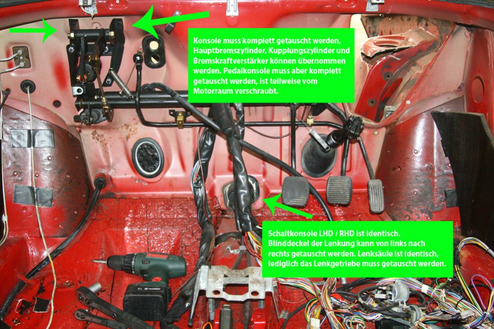

Da sich auch die Bremspadale unterscheiden, dann wohl eher ein komplettes Pedalwerk (Achtung, Unterschied mit/ohne ABS!). Das trifft sich dann hier ganz gut:
Beim LHD-Umbau bedarf es noch Einiges mehr an Teilen incl. Zerlegung des Innenraums... da ist das Armaturenbrett fast nebensächlich...
... Das trifft sich dann hier ganz gut:
Ansatzweise, denn der Pedalumbau beim RHD/LHD ist substantieller.
Da passt nicht mal die Pedalkonsole.

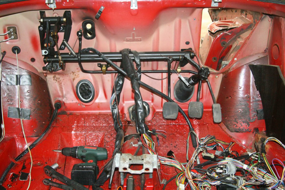

Ich bin so frei und visualisiere das mal.
http://www.saab-cars.de/attachments/99-90-900-i/101402-saab-900-cab-montecarlogelb-wie-viele-leben-noch-unbenannt-1.jpg
Ja, wobei es sich hier um eine ABS-lose Version handelt.
Natürlich nicht. Hieß bei mir in #407 nur anders (Pedalwerk).
Nö, wir reden von verschiedenen Dingen...das führt aber in diesem Zusammenhang zu weit.
Nun lass micht hier doch mal bitte nicht dumm sterben.
Beim LHD Umbau muss die komplette, tw. vom Motorraum her verschraubte Konsole gewechselt werden, beim Getriebeumbau nicht.
Ich visualisiere erneut.
http://www.saab-cars.de/attachments/99-90-900-i/101414-saab-900-cab-montecarlogelb-wie-viele-leben-noch-lhdrhd.jpg
Ja, Pedalwerk, womit ich immer dans ganze Geraffel komplett meine, so wie man es eben auch beim Wechsel ABS/NonABS tauscht.
Dann sollten jetzt alle Unklarheiten beseitigt sein :top:
