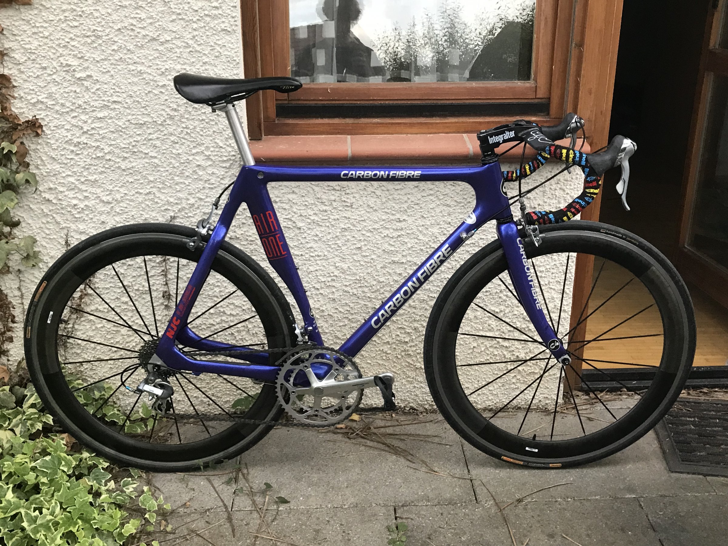

Jetzt offiziell. Der Neuzugang ist fertig:biggrin:.
Alles bis auf die Laufräder ist 90er Retro tech. Auch der Vollintegrierte Aero Lenker:cool:

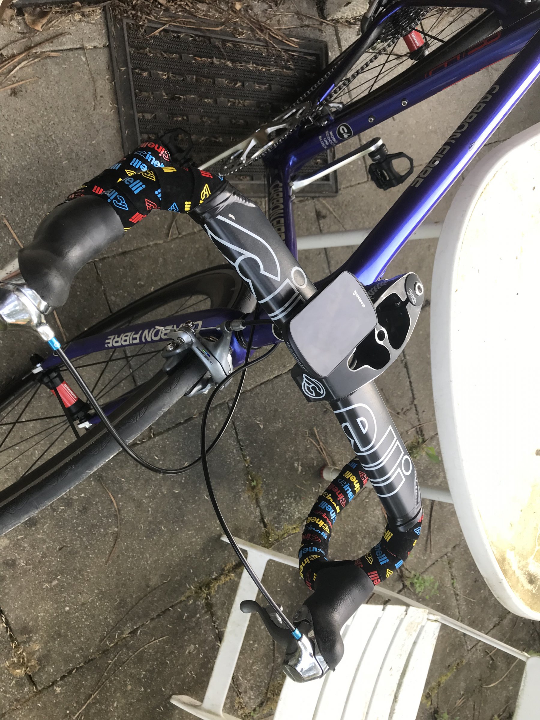

Bei der ersten Ausfahrt hat sich erstmal das Tretlager gelöst. Das ist ein ITA Gewinde, das ist rechts wie links gleich. Da konnt ich beim Fahren zuschauen, wie es immer weiter rauskahm:eek:
Hatte vergessen wie unbequem die 600er Schalthebel sind:rolleyes:
Und den Garmin kann man an dem Lenker nirgends gut fesachen… Aber das sind Luxusprobleme. C253AFDE-BC01-4103-8E9D-D7AA6A662E9C.thumb.jpeg.fd0a30e38c4bc92d622b11c96a4d98d0.jpeg

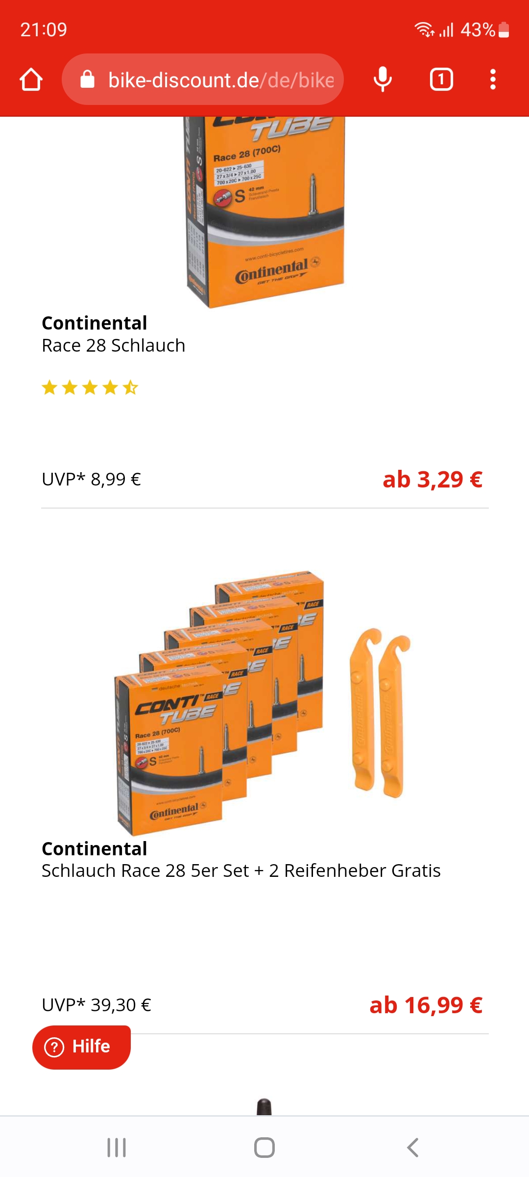

Das hätte ich für 3,29€ entsorgt...Sicherheitshalber.
