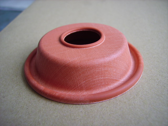

Habe mich aufgrund meiner defekten Mebrane, die bekannterweise nicht mehr lieferbar ist auf die Suche gemacht. Ich habe einen Lieferanten gefunden, der die in Kleinserie in angeblich "Werksqualität " herstellt. Bevor ich sie frei gebe, werde ich sie intensiv mit 1.2 bar testen.
Wer Interesse hat, kann sich bei mir per PN melden, denn je grösser die Stückzahl desto besser der Preis. Einzelstück ohne Versand und Zoll rund 50 Euro.

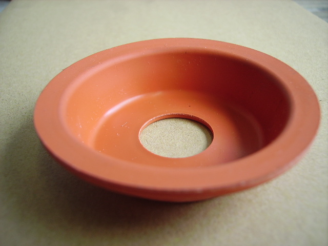

Habe vor ein paar Tagen eine Email eines Bekannten aus England bekommen. Er hat die Wastegate-Membran für den Turbo aus temperaturfestem Nomex-Material herstellen lassen. Ist für Motorsport gemacht worden, kann aber natürlich in jedem 99 Turbo verwendet werden. Siehe Fotos im Anhang.
Preis liegt bei £38.62 + Porto + Mehrwertsteuer (15% in England). Bei einer Bestellung ab 10 Stück wäre er bereit, einen Rabatt zu geben.

Genau, es sind diese

Haben sich die Nomex Membrane gegenbüber den originalen bewährt?
Ja, die originalen Membranen hat es mit 1.3 bar Ladedruck sehr häufig zerrissen. Die Nomex ist viel resistenter

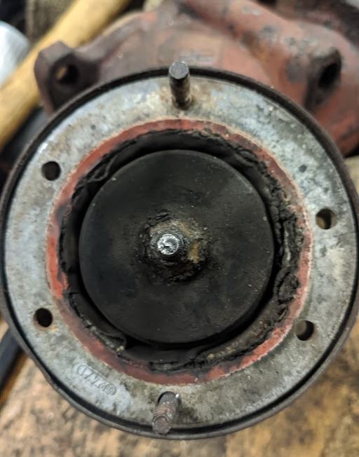

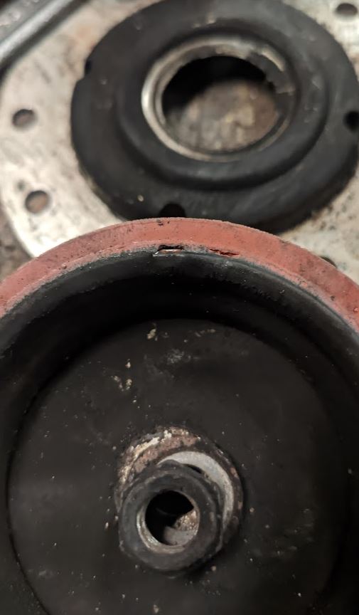

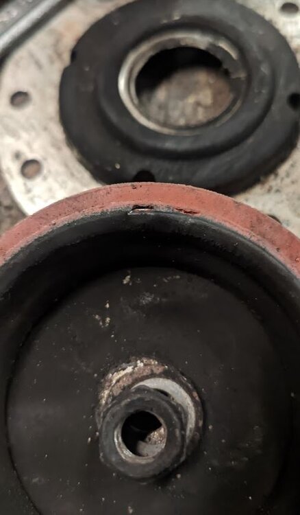

Habe nun mein Ventil zerlegt, war beides....Membran total zerstört und Ventil fest und das M6 Gewinde ist in der Mutter geblieben und abgeschert.
Zum Glück ist der Ersatz in deutlich besserem Zustand, Ventil ist gängig und die Membran hat nur ein kleines Loch. Habe mir dennoch Ersatz bestellt, wenn man sucht, dann findet man einige Quellen :smile:

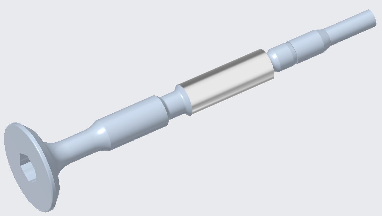

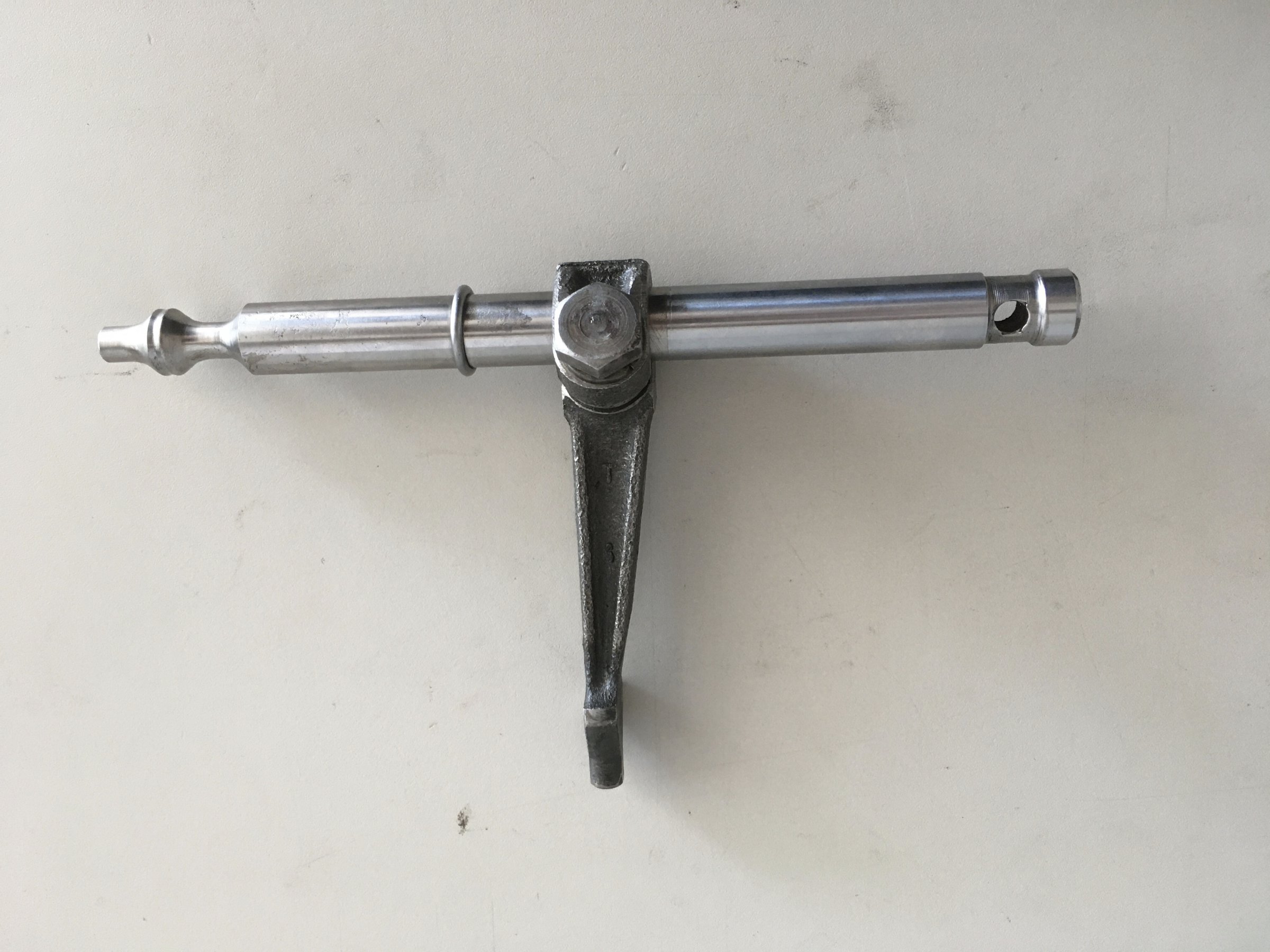

Weil ich das Ventil gerade in der Hand hatte, habe ich mal schnell nachkonstruiert. Angesichts des fragilen M6 Gewindes versuche ich zu verstehen, warum man das so gemacht hat und nicht einfach das M8 durchgezogen hat.
Der weiße Bereich hat eine ca. 30µm Hartchromschicht, wodurch der Schaft in dem Bereich ca. 0,06mm im Durchmesser größer ist.
Den Bereich könnte man neu aufchromen und auf Mass schleifen lassen.
Habe ich vor ein paar Monaten bei einen Fremdmarken-Getriebewelle machen lassen.
