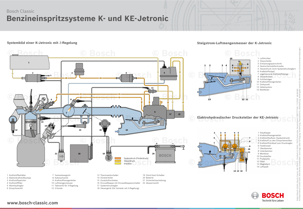

Überdies wird in besagtem Artikel auf die Website von Bosch Automotive Tradition verwiesen. Auf dieser Website sollen weitere Informationen zur K-Jetronic aufgeschaltet werden.
https://www.bosch-classic.com/de/de/services/downloads/#lehrtafeln
Nachdem die Website von Bosch neu aufgebaut wurde, gibt es eine recht übersichtliche Site zum Download unter anderen auch verschiedene Lehrtafeln.
Anbei die der K/KE-Jetronic
k-jetronic_lehrtafel_bosch_de.pdf
