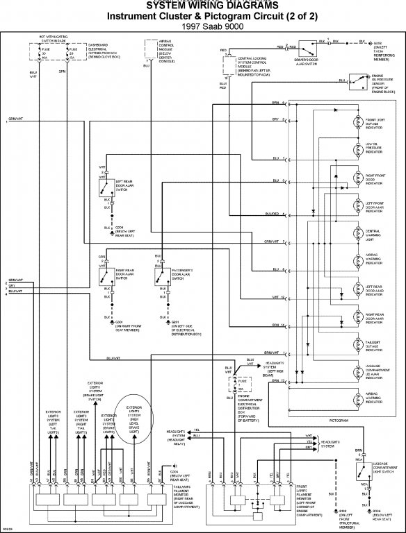

Hier irrt der Klaus, auch im 97er wird's überwacht (siehe Kreis in Schaltplan)
Richtig: sind Komparatoren (Vergleicher) drin
Man kann aber ohne weiteres gegen einen Festwert vergleichen.
Vlt. meldet er nur den Totalausfall?[ATTACH]70407.vB[/ATTACH]
InstrumentClusterPictogramCircuit(2of2).thumb.jpg.9966d7a36f6dcacf26783f326808f6bd.jpg
Aus Neugier habe ich gerade auch mal meine Nase in den Schaltplan gesteckt. Dort geht die dritte Bremsleuchte auf jeden Fall schon mal zum Modul für die Lampenüberwachung und ist dort an einen internen Block angeschlossen. Demnach sollte die Lampe(ngruppe) überwacht werden. Vielleicht ist es intern trotzdem gebrückt und wird nicht überwacht; das geht aus dem Schaltplan nicht hervor.
Vlt. meldet er nur den Totalausfall?[ATTACH=CONFIG]113249[/ATTACH]

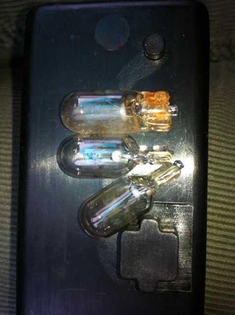

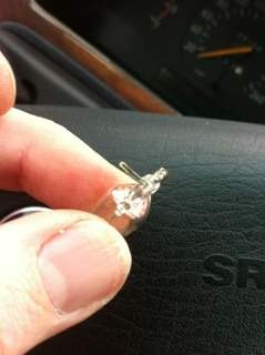

Ich habe die 3. Bremsleuchte aufgeschraubt. Sind diese Birnchen hier zum Stecken:
[ATTACH]70434.vB[/ATTACH]
Nur das linke der vier brannte. Eines der drei anderen hatte keinen Faden mehr, war also kaputt. Die zwei übrigen sahen ok aus. Ich habe alle erneuert, ohne Erfolg. Es geht immer noch nur das linke. Mäusekino zeigt weiterhin Fehler an.
Muss der Sockel susgetauscht werden? Bin gerade nicht zuhause und lese am Handy. Sorry, wenn ich was übersehen habe.
...der sockel sollte mal gründlich von korrosion befreit werden - an der einen lampe sieht man deutlich die rostspuren...
So habe das mal eben auf dem Parkplatz von Rost befreit. Eine diese doppelten Halteklammern in einer der Fassungen war teilweise weggegammelt. Habe dann an einem der Birnchen die Kontaktdrähte auf die andere Seite gebogen, damit es Kontakt hatte. [ATTACH]70454.vB[/ATTACH]
Jetzt leuchten wieder alle vier. Als drei funktionierten, wurde im Mäusekino schon kein Fehler mehr angezeigt.
Ob das Mäusekino einen Fehler bei der dritten Bremsleuchte meldet hängt also anscheinend davon ab wie viele Glassockelbirnchen darin hinüber sind.

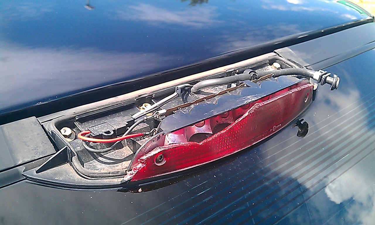

Anbei noch ein paar Bilder von der Umrüstung:
P1060034.thumb.JPG.2bb6b732d27536e046628479a5be6979.JPGP1060036.thumb.JPG.df20338b4fbe91af042be0589183620e.JPGP1060037.thumb.JPG.7a66fcab8fb0913e2f38d2c28b8027a7.JPG
Anmerkungen:
Die neue Dichtung korrekt einzulegen hat mich am meisten Nerven gekostet ... :hmpf:
Die Plastikfassungen habe ich ebenfalls mit Kleber am Reflektormodul fixiert, damit nicht im Laufe der Zeit die Neigung der LED´s sich verändert.

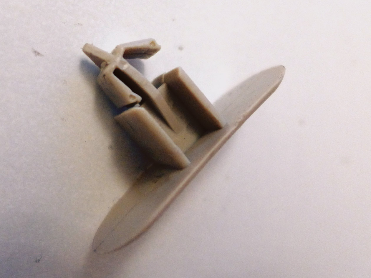

Und ans Forum noch die Frage: Wie baut man am besten die beiden Klammern aus, die den Dachhimmel hinten halten? Hab mit viel Drehen, Ziehen und Würgen nur eine von beiden rausbekommen. Aber man macht sich schnell den Himmel kaputt wenn man nicht aufpasst. Einfach rausreißen würde gehen ohne am Himmel was zu beschädigen, aber die Dinger (9785031) kosten neu 6 EUR bei Saab. Wie geht es also ohne sie kaputt zu machen? Angehängt ein Bild meiner Klammer nach dem Ausbau.
Saab 9000 - Reparatur Leitung 3. Bremsleuchte.pdf
Ist doch nicht kaputt, Deine Klammer....
Und ans Forum noch die Frage: Wie baut man am besten die beiden Klammern aus, die den Dachhimmel hinten halten? Wie geht es also ohne sie kaputt zu machen? Angehängt ein Bild meiner Klammer nach dem Ausbau.
Wenn du weißt wie die aussehen und befestigt sind (siehe dein Bild) kannst du mit einem feinen Schraubendreher in den verbleibenden Schlitz fahren und den Widerhaken, erst eine Seite dann die andere "entsichern" und somit das Ding raushebeln. Meine ersten 2 hab ich auch kaputt gemacht :smile:
