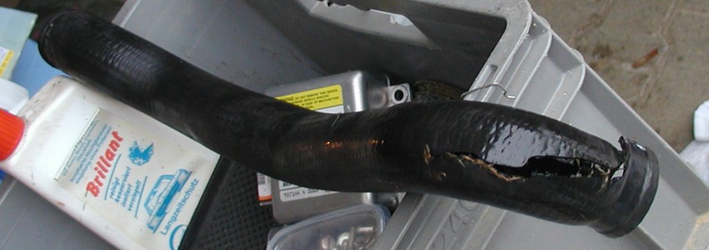

Auf einer nächtlichen nachhausefahrt (wo die sich wohl um die zeit noch rumtreibt, ts ts ts), es war sehr sehr kalt, ist scheinbar der riemen runtergesprungen, keine ahnung warum, vielleicht war die umlenkrolle eingefrostet und fest, auf jeden fall, ist zu allem überfluss auch noch der zuführ kühlwasserschlauch geplatzt. Sie ist danach noch ca 10km nach hause gefahren. Sie sagte das teil lief noch relativ normal, bis auf die ausgefallene servopumpe, also lenkung ging schwer.
Hat jemand ne ahnung was da passiert ist.
Nächste frage, hat jemand vielleicht noch ne brauchbare umlenkrolle und ne wasserpumpe(weiß nicht ob die auch was abbekommen hat, muß erst ausbauen) und nen schlauch, bzw. den schlauch lass ich mir von scandisk schicken.

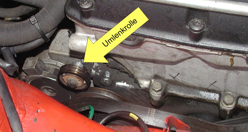

Die umlenkrolle hats fast komplett zerspult - siehe foto-

Umlenkrolle und Riemen sind Verschleißteile. Wann wurden sie bei deinem Saab zuletzt gewechselt?
Die Umlenkrolle solltest du neu kaufen. Bei Gebrauchtteilen weißt du nicht, wie lange sie schon gelaufen ist und wann sie den geist aufgibt. Also, neu, kostet nicht viel. Riemen sowieso neu.

Und Schlauch platzen nach Riemenriss und Weiterfahren hört sich für mich erst mal nach überhitzen an, Überdruck, bumm. Hoffe für dich, dass ich nicht recht habe und nix anderes gravierenderes hin ist.

Mag sein, dass ich gerade auf der Leitung stehe, aber gehört da oben nicht eine gerillte Rolle hin, umgekehrt zum Poly-V des Riemens?
das Hartplastikteil wird sich wohl verabschiedet haben,
ist nur noch das nackte Kugellager da...
mal Riemen und Rolle investieren, dann schauen, ob der Motor bzw. ZKD überlebt hat.
