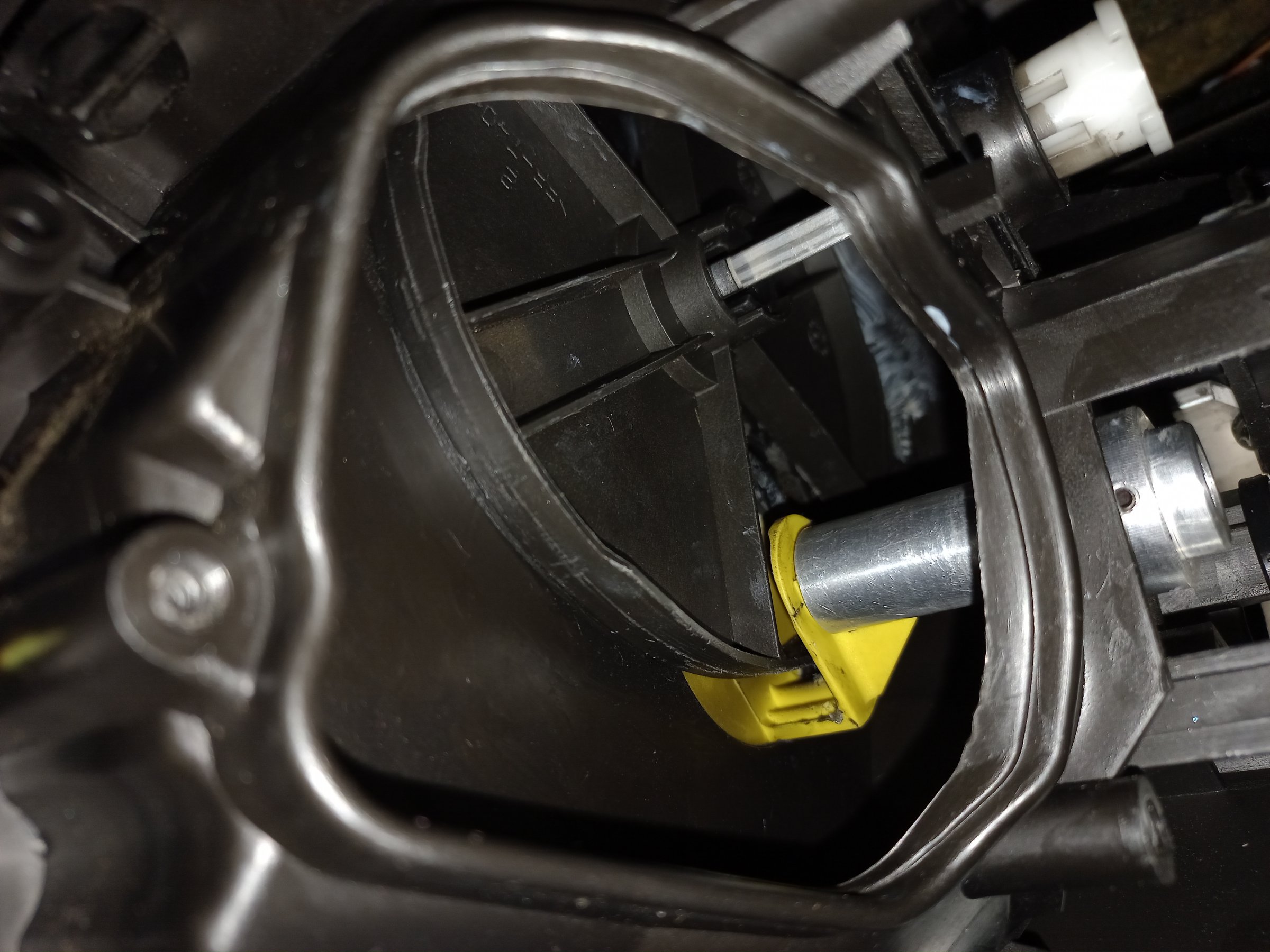

Bitte helft mir mal...drei Stunden kopfüber im Fußraum, und im Moment will ich den Kübel nur noch anzünden. Bei meinem war die gelbe Welle gebrochen, genau dort, wo sie scheinbar meist bricht. Habe das Wellenende entfernt, den Aluhebel drübergeschoben, den Schrittmotor wieder drangebaut, aber beim Kalibrieren bringt er nach wie vor 08 und bläst auf "LO" nur warm. Hab jetzt wieder alles abgebaut.
Habe das Hebelwerk beim Kalibrieren aber beobachtet. Der Nocken fuhr von Anschlag zu Anschlag, allerdings sah es so aus, als würde er sich an einer bestimmten Stelle "weghebeln".
Nun zweifle ich daran, die Funktion überhaupt richtig erkannt zu haben. Also langsam: Der Schrittmotor dreht die gelbe Achse (auf der das Reparaturteil sitzt), und die macht was genau?
Wenn man von unten in den Heizungskasten blickt, in dem der gelbe Hebel sitzt, sieht man auch eine kreisrunde Scheibe mit einer Achse, die sich per Hand drehen lässt. Was macht die und wie wird sie betätigt?
Habe Hebel und Motor nun 3x eingebaut, aber krieg das nicht hin. Fehlercode 08 bleibt, die Luft ist lau bis warm, und zwar bei allen Einstellungen. Ebenso lässt sich die Luftverteilung nicht mehr regeln. Zuletzt hatte ich die Luftauslässe im Armaturenbrett fahrerseitig verschlossen, da dort warme Luft rauskam, doch jetzt kommt aus den Düsen gar nichts mehr, nur noch aus dem Fussraum und ein schwaches Lüftchen auf die Scheibe. Bin einigermaßen genervt und enttäuscht, da die eigentliche Reparatur nicht sooo schwierig zu bewerkstelligen gewesen wäre.

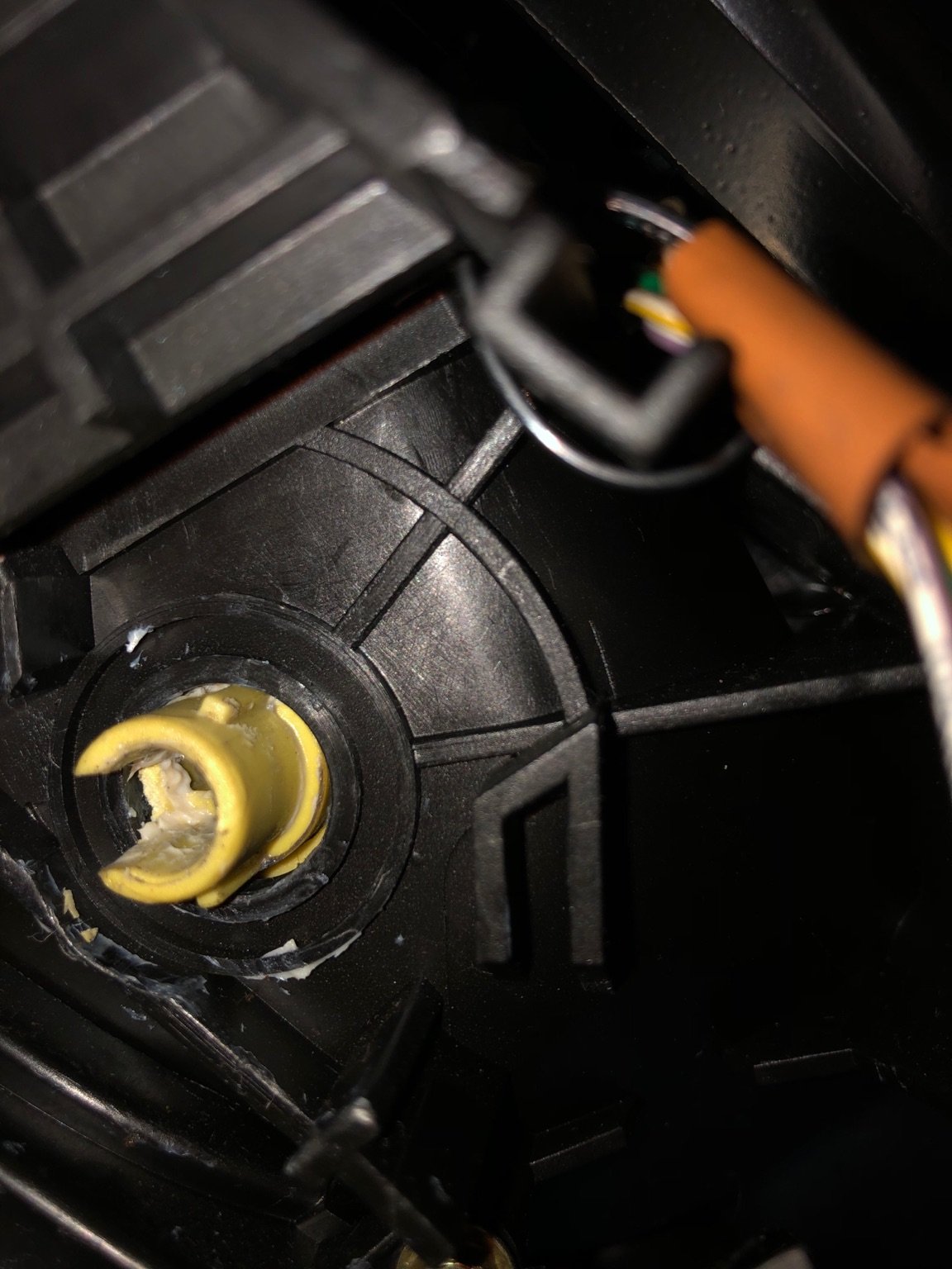

ich kämpfe mit einem ähnlichem Leid. Der Stopphebel ist gebrochen, der Stellmotor hat weitergedreht und die gelbe Buche geschreddert. Nicht gebrochen, nur ein Stück abgeschert. Kann mir vielleicht jemand sagen wie die Positionen nach Kalibrierung von der Nase am Stellmotor sein soll. Also vom Schaft der in die gelbe Buchse greift. Bei mir gibt es zwei Positionen. Eine ist auf ca. 2 Uhr die andere auf ca 8 Uhr. Es erschließt sich mir auch nicht, warum der Stellmotor bei zwei aufeinanderfolgenden Kalibrierungen einmal komplett rum dreht. Ein mal 180 Grad auf 2 Uhr, beim zweiten 360 Grad auf 8 Uhr. Hat da vielleicht auch jemand eine Idee?

Neuer Tag, neues "Glück"...zur Erinnerung, nachdem ich die gelbe Welle mittels Aluhebel repariert hatte, kam nach wie vor (und ausschließlich) Fehler 08. Zusätzlich dazu wird die Luft nicht kalt, außerdem kann ich den Luftstrom nicht verstellen. Zuletzt kam dieser immer auf die Scheibe gerichtet.

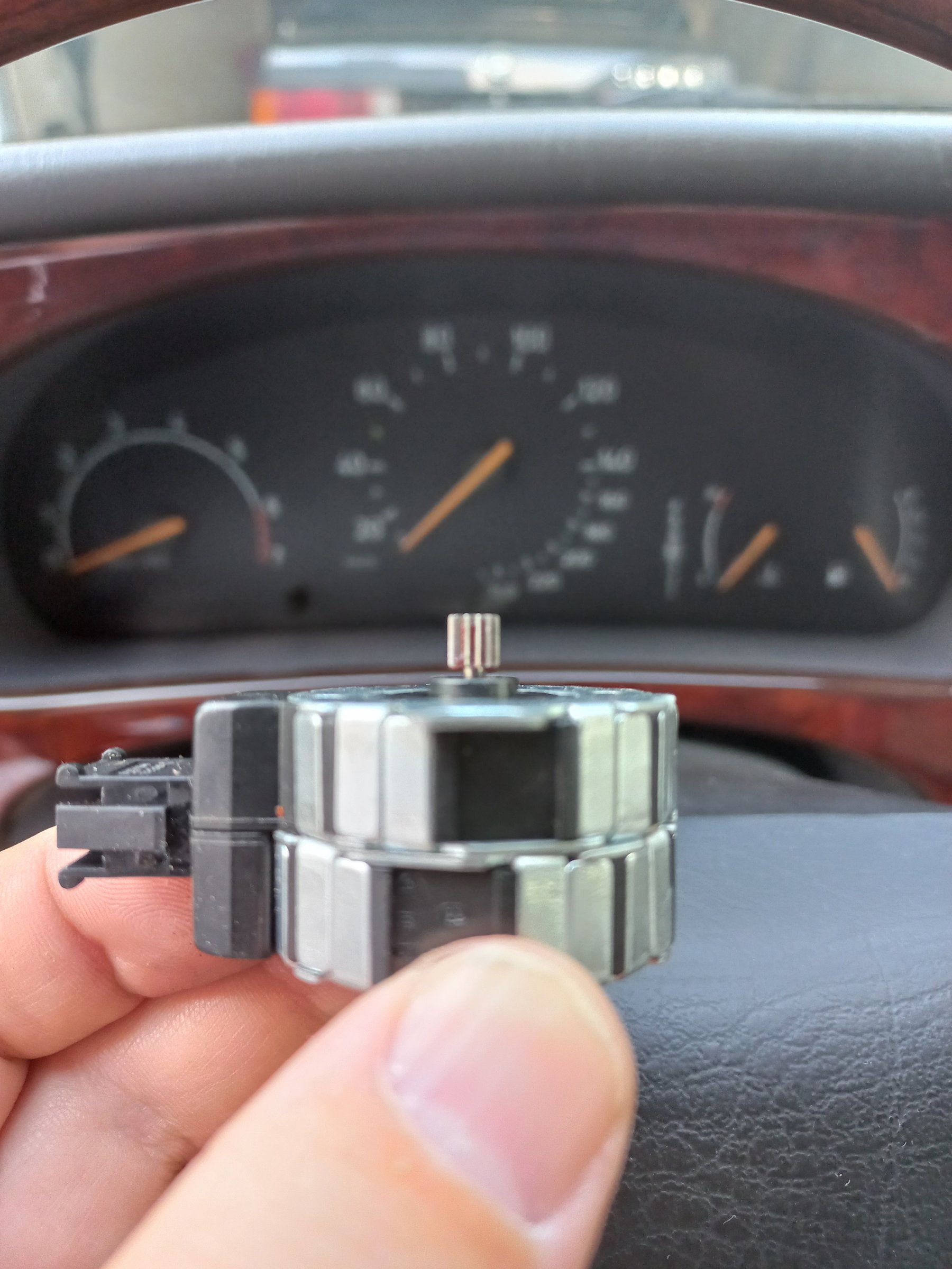

Heute also nochmal alles auseinandergenommen und das Ritzel des Schrittmotors überprüft. Scheint in Ordnung zu sein (Foto).
Bitte nochmal langsam für einen scheinbar doch zu beschränkten Pfuscher wie mich: was soll denn die gelbe Achse, angetrieben vom Schrittmotor, überhaupt bewegen? Diese Scheibe, die man durch den Luftkanal sieht und die in dieser weißen Buchse gelagert ist?
Erkennt vielleicht gar jemand, dass hier irgendwas nicht stimmt? Ich sehe inzwischen vor lauter Bäumen den Wald nicht mehr.

Schau mal bitte,ob die Welle vom Zahnrad oben bündig anschließt. Das sieht man auf dem Foto leider nicht. Wenn nicht, muss das Zahnrad noch 1 mm weiter auf die Welle drauf. Die Überlappung der Zahnradflanken im Getriebe ist nicht wirklich viel.
