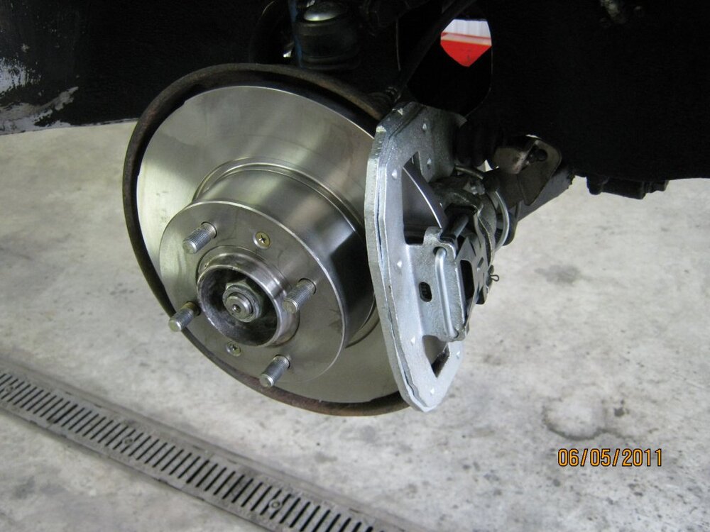

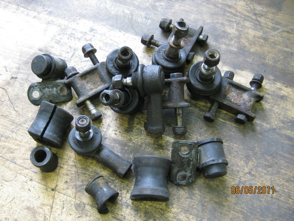

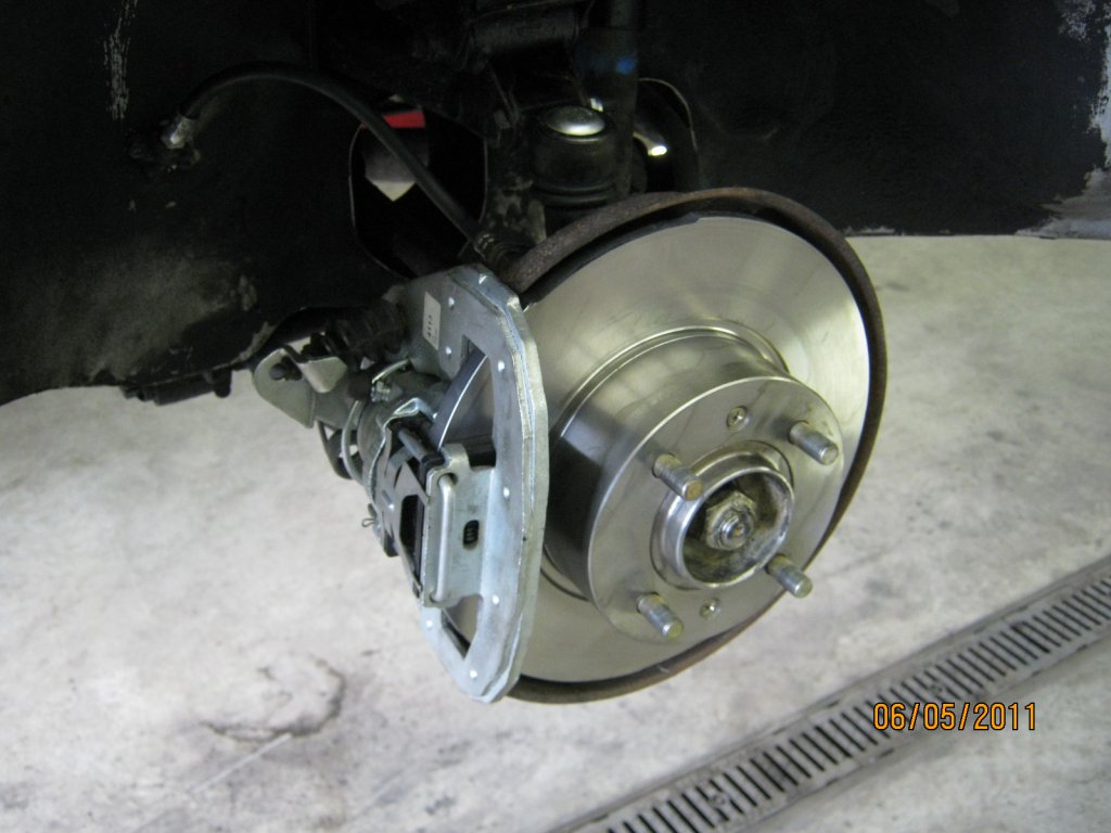

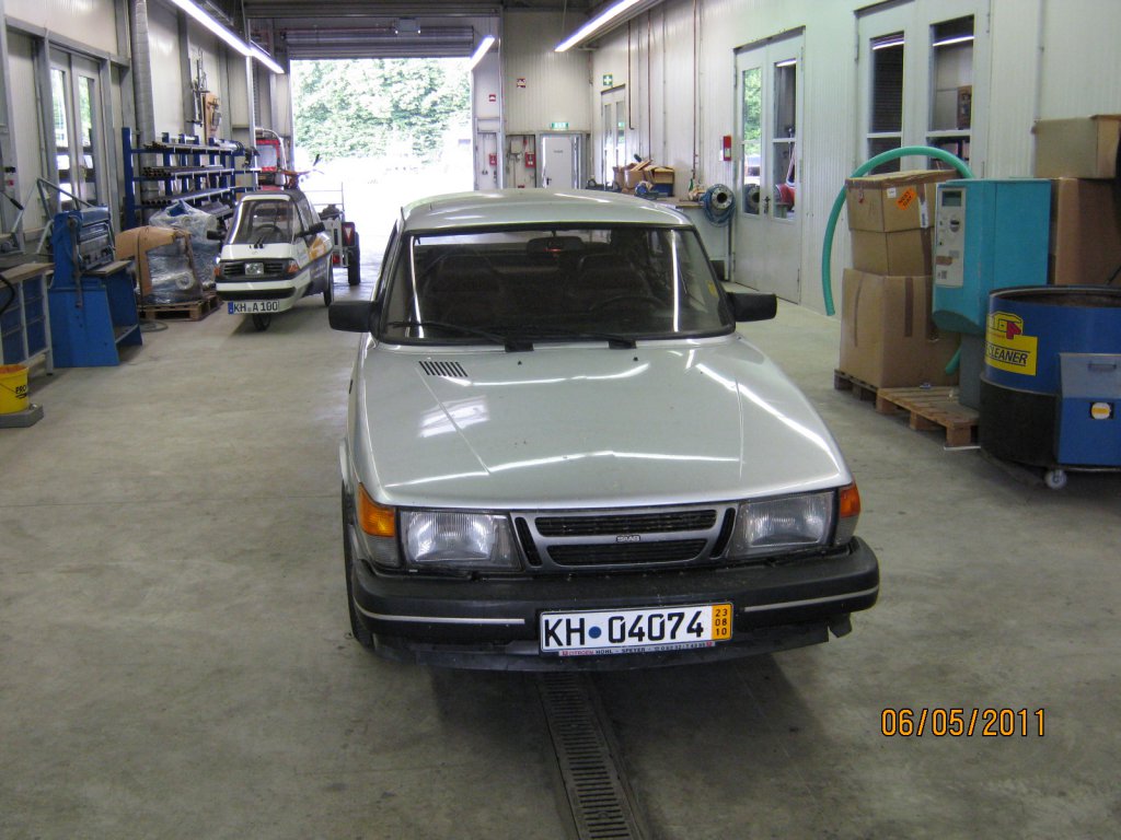

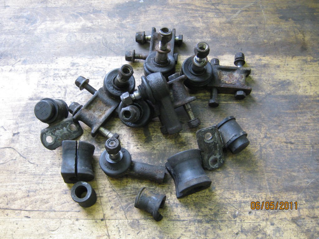

komme grad aus der Werkstatt und hab heute wieder einiges geschafft bekommen:
- Bremsscheiben Vorne Neu (Jetzt ist alles vollständig, Beläge, Bremssättel, Scheiben, Schläuche)
- 4x Traggelenke Neu
- 2x Spurstangenköpfe Neu
- Konsole Stabi Rechts/Links Neu
- Gummi-Buchsen Stabi Neu
- Gummi-Buchsen Stoßdämpfer untere Aufnahme Neu

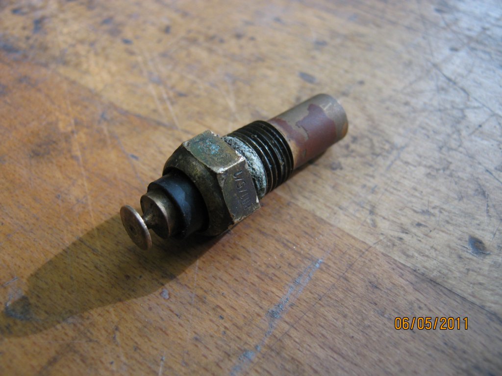

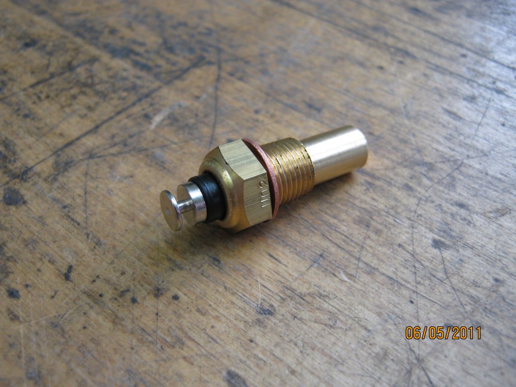

- defekter Temperaturgeber getauscht (Anzeige geht wieder!!!!)
Und jetzt erst mal was Essen und ein Bier, Mahlzeit!

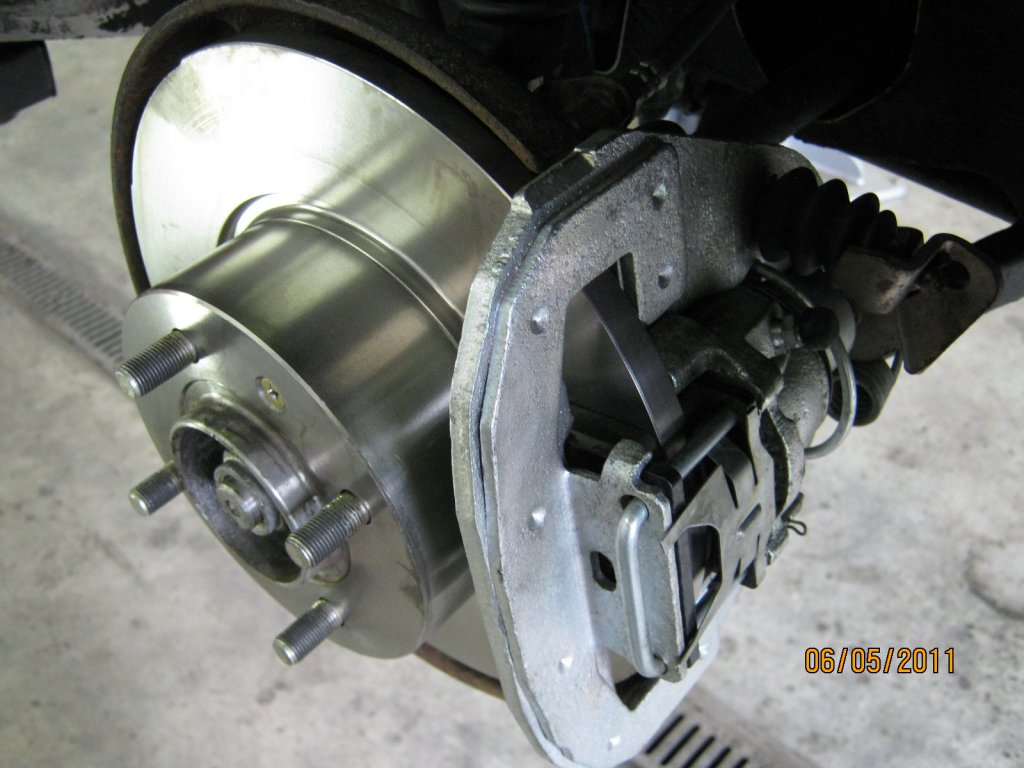

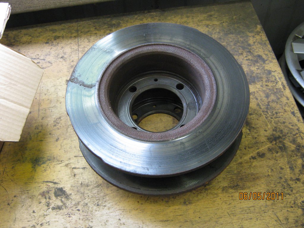

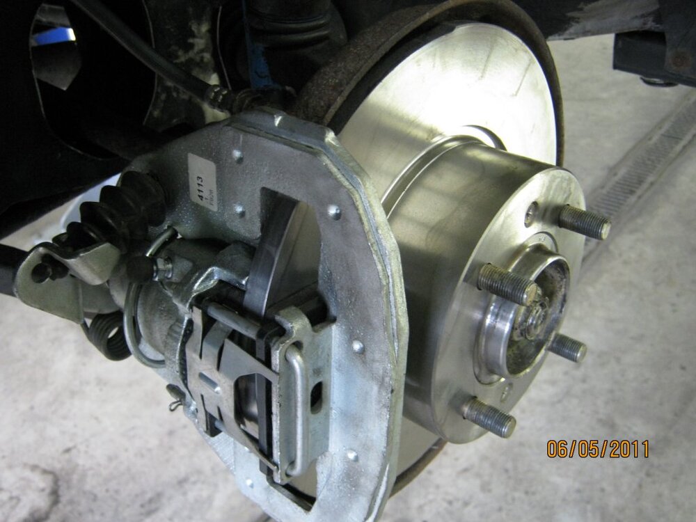

So sieht also die alte unbelüftet Bremse neu aus :rolleyes:
Was hats denn gekostet?
Der Elektro-El im Hintergrund ist aber auch ne geile Semmel!
Die alte Bremse sieht in neu aber interessant aus. Von der Optik viel "technischer" als normale Bremssättel.
Ist bei genauerer Betrachtung ein echtes Designerstück.
Sneyda....machst du alles selbst?
Also alles zusammen knapp 350ois (Material), meine Stunden rechne ich nicht. Das E-Mobil soll weg :) Mehr Ärger mit platten Akkus als Fahrspaß.
@900SI jepp, hab ne gut ausgestattete Werkstatt die ich nutzen kann.

Jepp bremst sich gut, vorallem das gemachte Fahrwerk ist fein. kein klappern und kein rumpeln mehr, aber die Spur ist astronomisch verstellt :) Die Sättel hatte ich vor längerer Zeit für 100 das Stück erstanden. Lustig ist die Montage von Belägen und Scheibe in dem Sattel, damits passt muss der Zylinder erst mit dem Spezialwerkzeug unter leichtem Druck nach Innen gedreht werden. Funktioniert prima mit einer abgewinkelten Sprengringzange :)
Finde ich auch richtig schick.
