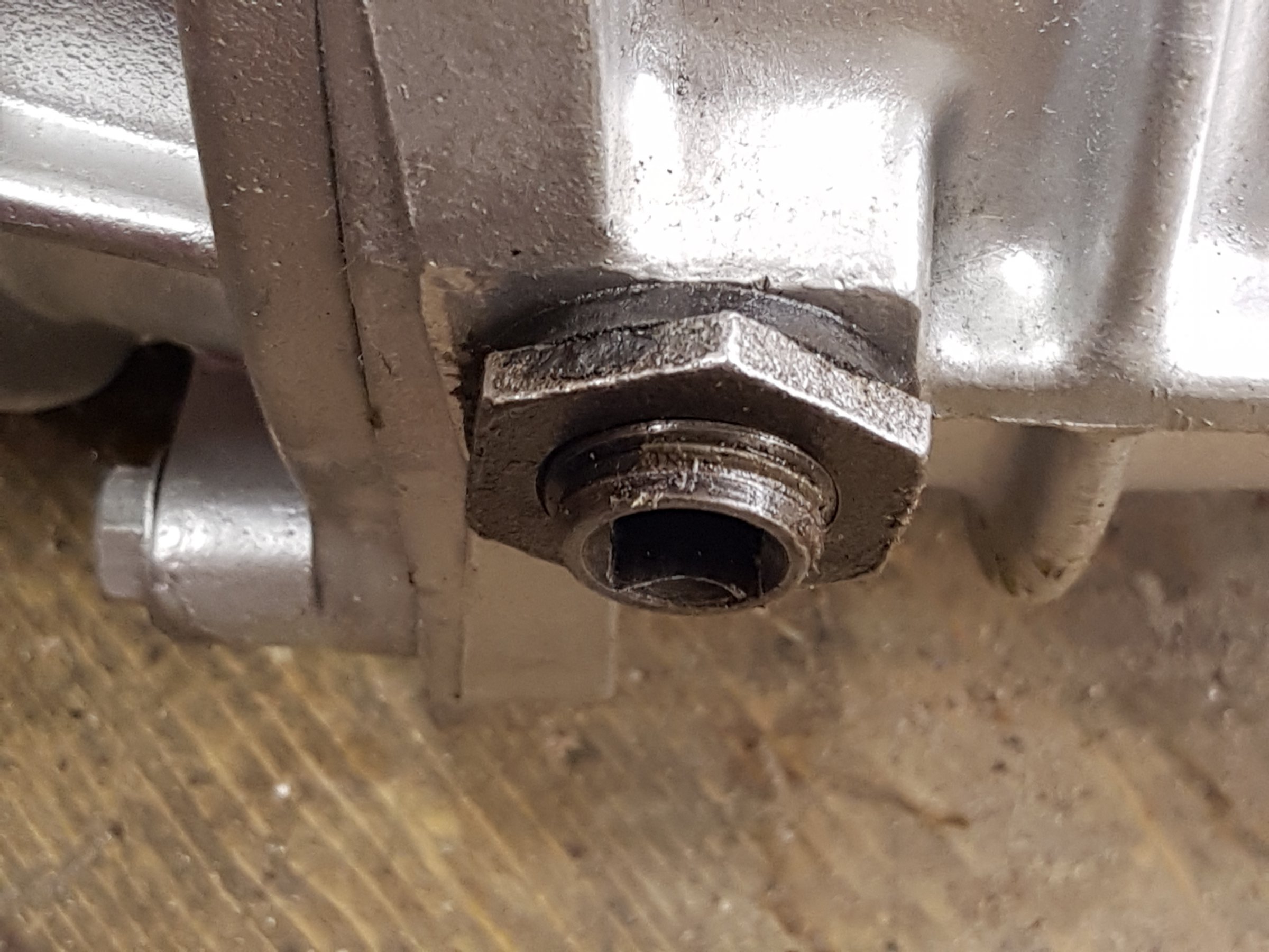

Bei meinem Getriebe ist es so gelöst. (Bild)
Gruss Ulrich
Original ist das sicher nicht, dürfte aber seinen Zweck erfüllen.

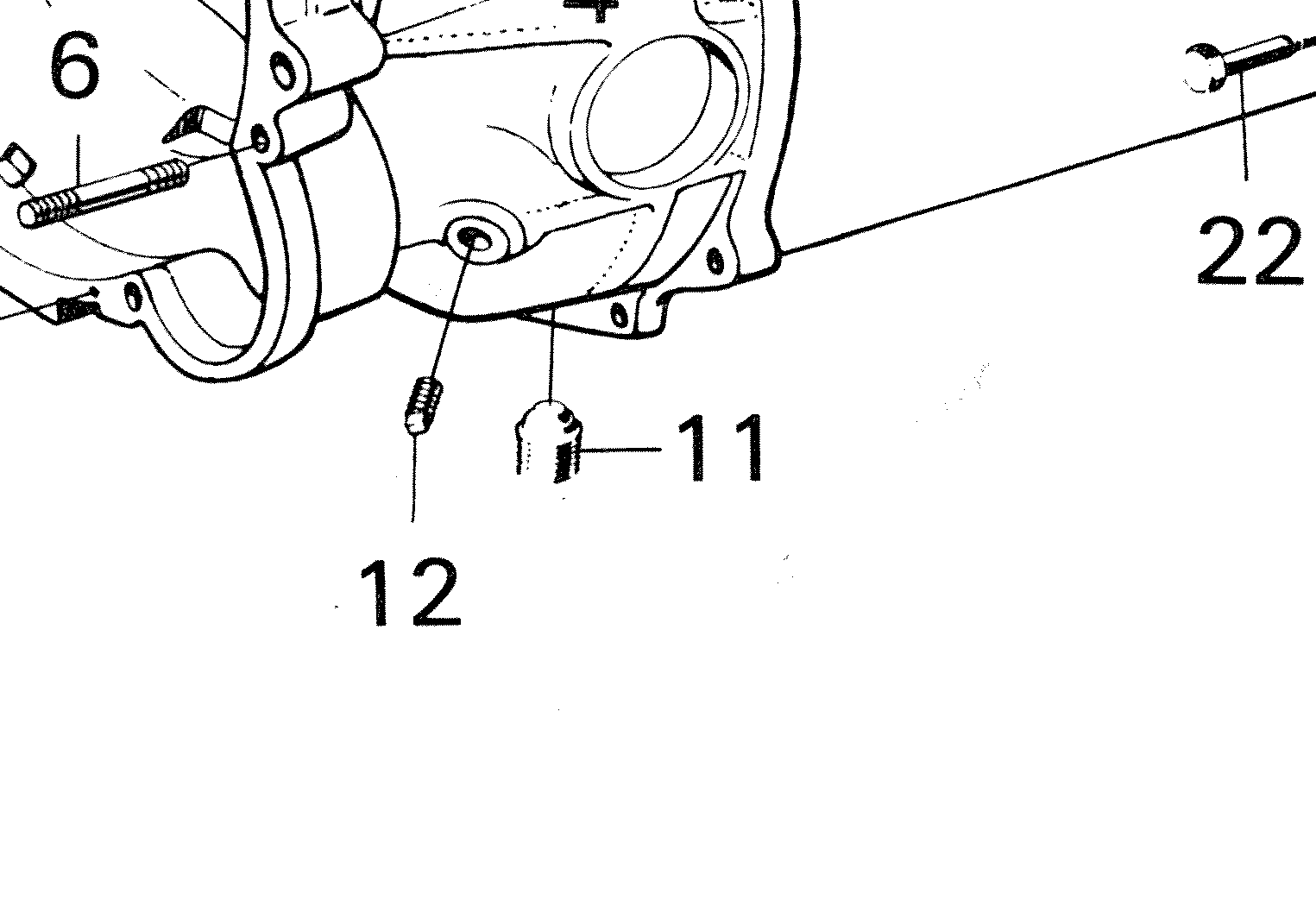

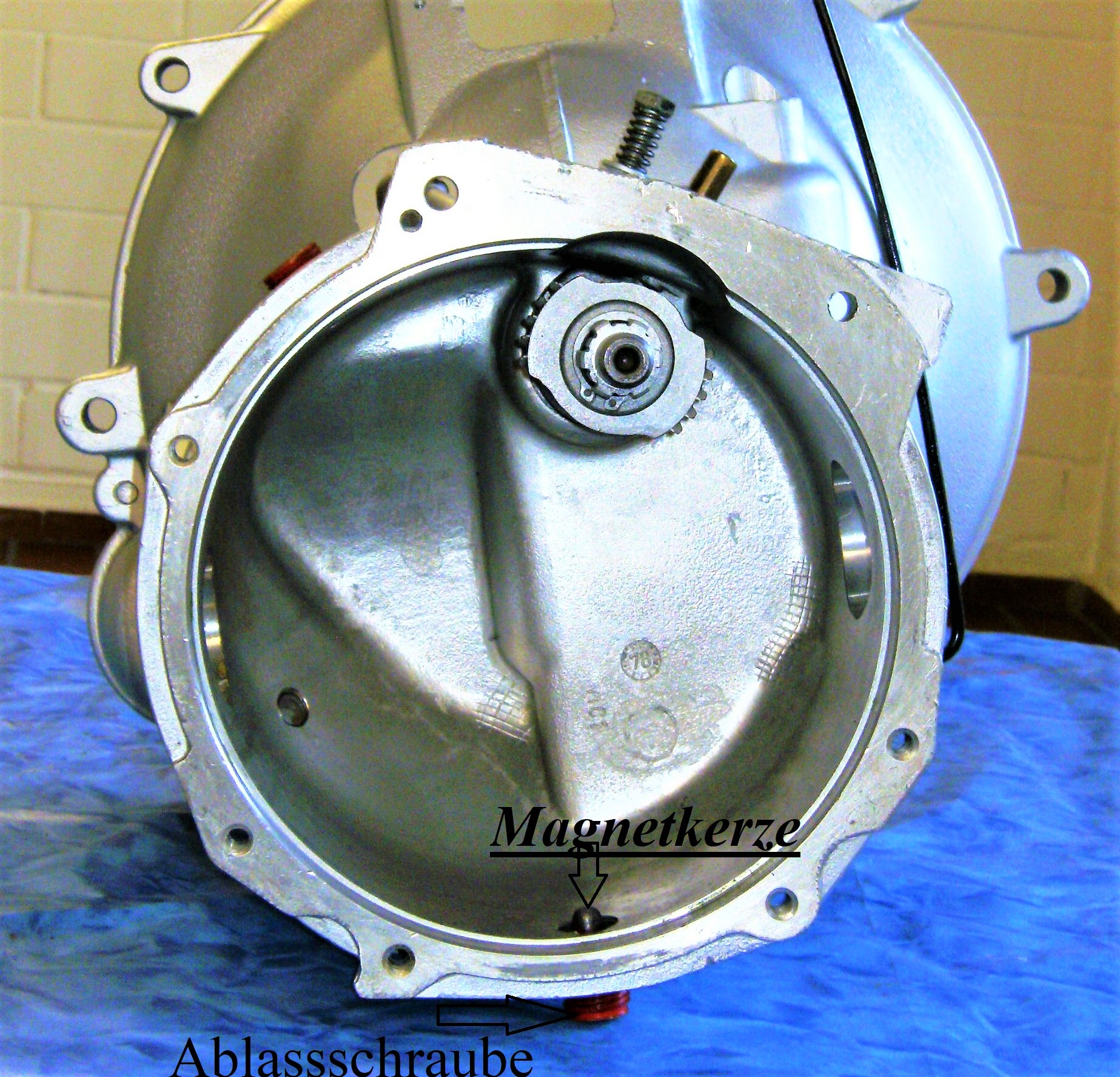

Genau original ist so:
upload_2019-4-5_10-56-52.thumb.png.a95f585ff8af3b4dfd2de3a5b375cc96.pngupload_2019-4-5_10-56-52.thumb.png.a95f585ff8af3b4dfd2de3a5b375cc96.png
Nochmal real.

Es gibt aber eigentlich schon eine Einfüllschraube, Pos.10 in der Skizze. Nur eben "dauerhaft geschlossen"
Wenn Du bei 10 einfuellst, wie willst Du dann merken, wenn genuegend Oel drin ist?
Gruss Ulrich
Danke für die Hinweise. Ulrich, ist das eine konische Schraube oder eine normale Madenschraube? Weisst Du welche Grösse sie hat (1/2 zoll? 12mm? 15mm?) Es werden ja diverse magnetische Schrauben angeboten...
