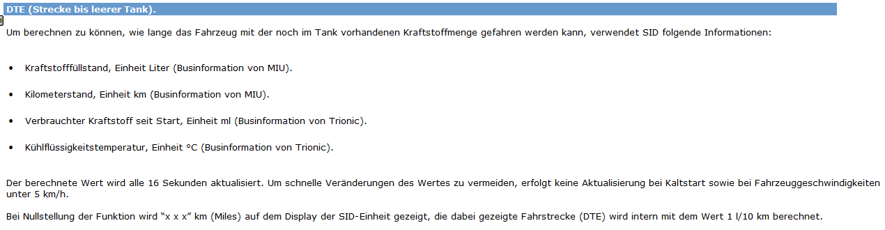

Im Handbuch habe ich dazu nichts gefunden.
WIS sagt:
Das erklärt, warum manche gefühlt eine sehr schnelle Änderung auf die aktuelle Fahrsituation erhalten. Die Fahrstrecke seit Start wird noch kurz sein. Nach 400km Autobahn dürfte es sich weniger schnell ändern.
[ATTACH=full]210610[/ATTACH]
Allerdings wird beim durchschnittlichen Kraftstoffverbrauch auch die Information "verbrauchter Kraftstoff seit Start" verwendet. Das es noch aufintegriert wird, ist aber nicht näher beschrieben.
Daher ist die DTE Funktion evtl. auch nicht vollständig beschrieben.

Ich glaube auch, das er den Kaltstart bis Temperatur x außen vor lässt. Danach berechnet er aber ziemlich flink, ich würde sagen alle 10-20s.
Probiert es aus!!!
Ich hab's jetzt nochmal 2Tage beobachtet und das SID aktualisiert die Restreichweite, wenn er warm ist, alle 20 Sekunden.

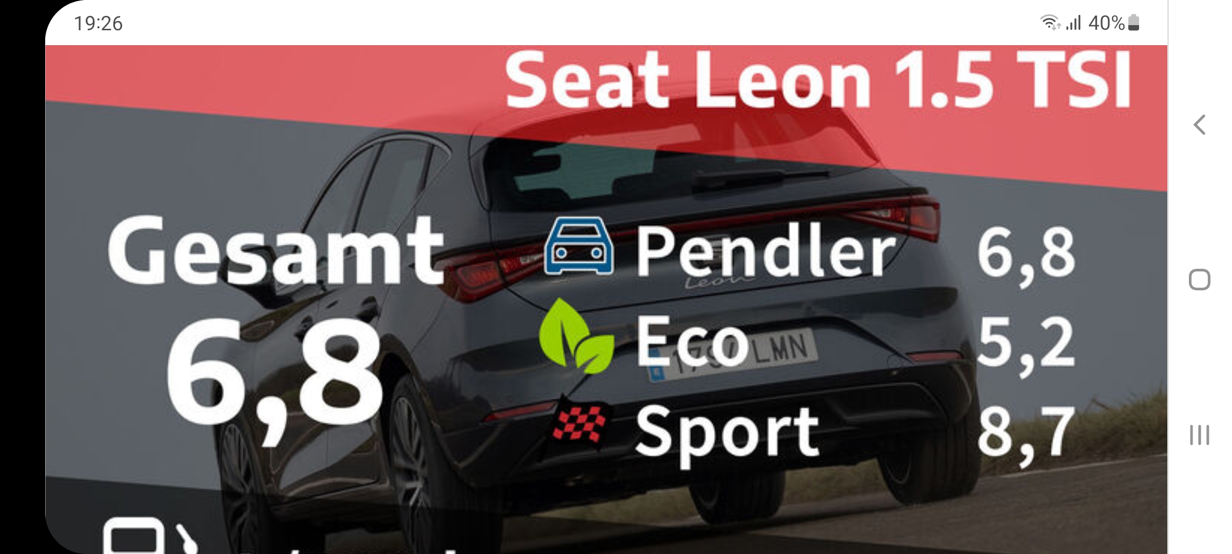

Der Unterschied in der Fahrweise macht mal locker 2-3 l aus, nur mal ein aktuelles Beispiel:
[ATTACH=full]210730[/ATTACH]
Das ist schon ein ganz großer Unterschied. Nicht das ich nach dem Test genau soviel Verbrauch habe wie unser Mondeo 2,0l Diesel mit 163PS. Der nimmt sich immer seine 7l, aber ist sehr zuverlässig und kostengünstig von den Reparaturen.
Wir werden sehen, wann Ende im Gelände ist.
Die Angabe "Sport" des 1,5er Golf macht mich etwas nachdenklich...
Wäre das für mich passende Profil :biggrin:.
Mit dem wesentlich größeren (auch schwereren?) 9-5 sind es bei mir 10-12 also 11l/100km.
Gleiches Fahrprofil ergibt bei meinem über 30 Jahre alten BMW 9,5l. Der ist zwar leichter, hat aber einen Luftwiderstandsbeiwert wie ein Billy-Regal.
Der Abstand ist hier zum Golf/Leon/Oktavia/A3 nicht so groß, wie ich ihn erwartet hätte. :hmmmm:

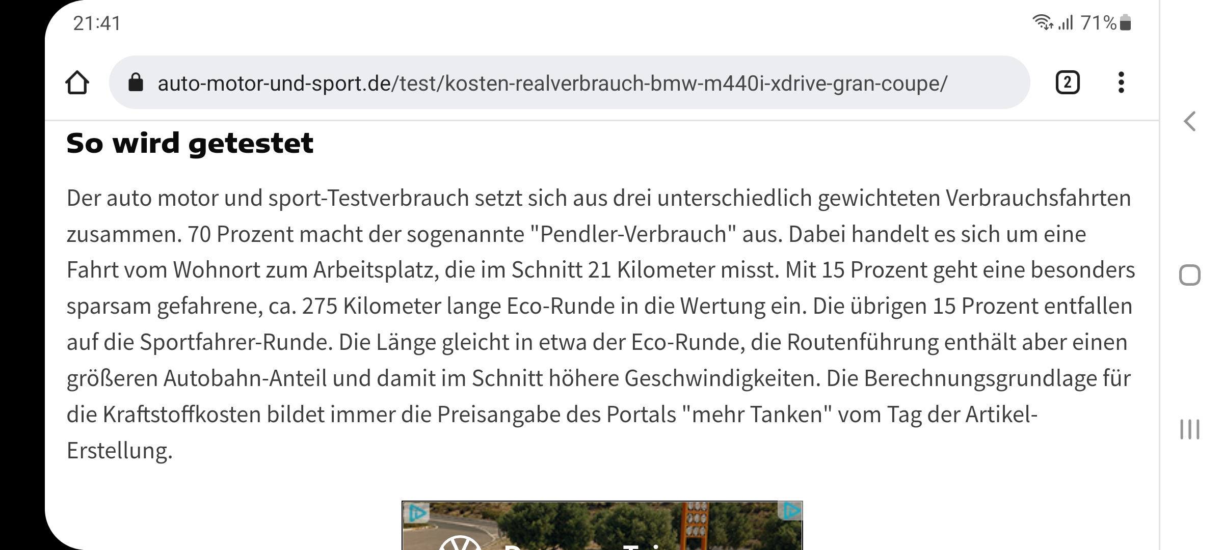

Was mich noch interessieren würde, wie diese Fahrprofile genau definiert sind.
Das kann man nachlesen..
