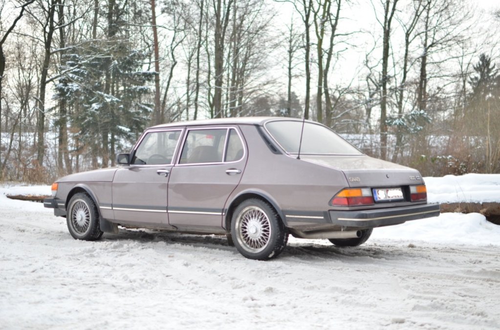

Der schwedische Diplomat: ein ‘83er Saab 900 CD
Und mach die Sch....Minilites runter.
Was ist daran Sch....??
Über Geschmack soll man nicht streiten. Ich finde Minilites mit die schönsten Felgen für einen 99/900.
Ansonsten: schöner Wagen! :smile:

Genau :-))) Neben Inka und Ronal Turbo ;-))
egal, sie müssen weichen
Neue Achsen?
...yepp!
...yepp!
dann kannst Du ja noch die Super Inkas draufmachen :tongue:
Hm, und was ist dann mit H-Kennzeichen? Klappt das dann noch?
...Silver Spoke gingen ja auch - aber 16 Zoll sollten es schon sein. Egal, über die Optik mache ich mir jetzt noch keinen Kopf. :-)
Mit den Superinkas würde keiner der nicht 900er Experte ist, darauf kommen, dass da neuere Achsen drauf sind :biggrin:
Mal sehen was am Ende machbar ist... aber aus rein finanziellen Gesichtspunkten macht H-Kennzeichen keinen Sinn. Der Wagen bekommt einen Kat und Euro2.

Den Minilites fehlen doch nur die kleinen Alukäppchen. :)

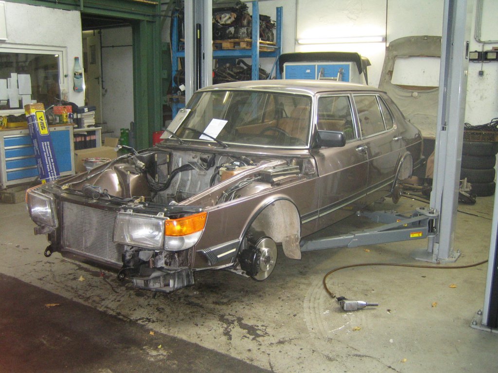

...für jeden der schon immer mal einen - wie man in Hessen zu sagen pflegt - "naggischen" CD sehen wollte - der aktuelle Zwischenstand aus den Heiligen Hallen:
http://www.saab-cars.de/attachments/99-90-900-i/103010d1348937322-der-schwedische-diplomat-ein-83er-saab-900-cd-img_5627.jpg
Ich konnte ihn mir am Montag bei einem Besuch in St. Augustin anschauen. Also die Farbe ist schon mal super. Und beim Suchen von irgendwelchen Rostansätzen kann man verzweifeln. Sehr schöner Wagen!

2 ½ Jahre nach dem Kurztrip nach Spanien, war heute ein besonderer Tag: Jungfernfahrt mit dem CD.
Mir fehlen, auch wenn aufgrund der Einfahrphase mit rohen Eiern gefahren werden musste, die Worte. Die Werkstatt meines Vertrauens begeistert nach 6 Jahren immer wieder aufs Neue.
Erste Überraschung: 1.290 Kilogramm Leergewicht vollgetankt. Das ist in etwa so viel wie ein 900 TU 16 späteren Baujahrs mit Klima, Airbag, ABS.
Zweite Überraschung: auch mit 20 cm längerem Radstand fährt sich ein 900 immer noch äußerst handlich.
Was wurde gemacht?
Komplett revidierter Motor „HFT großes Programm“ inkl. Trionic-Motorsteuerung (noch nicht verbaut). Alle Anbauteile (WaPu, Anlasser, Kühler, usw.) neu. Revidiertes Hybridgetriebe (altes Kegeltellerrad mit neuen Innereien) inkl. Quaife Sperrdifferential. Neue Lenkung. 9000er Kupplung, 9000er Bremse. 16S-Federn und Stabis. Ferrita-Anlage. Neuer Tank. Matrix-Edelstahlkat und Euro 2. Plus Unmengen an Kleinkram. Kurz: Technik einmal durch. An der Karosserie waren keine Arbeiten nötig – der Wagen ist zu 100% rostfrei und ungeschweißt.

Cool! Glückwunsch zu Nägeln mit Köpfen ;)
Gern mehr Fotos!
Grüße!
Ganz großes Kino! Herzlichen Glückwunsch! Damit dürfte die Entscheidung für die nächste Runde Dienstwagen im Bundeskanzleramt getroffen sein :biggrin:
LG KonradZ
Respekt, das hört und sieht sich sehr gut an !
