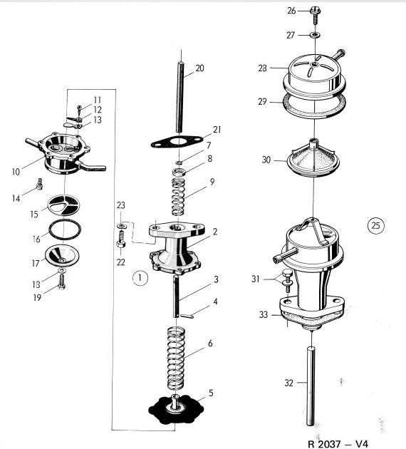

[ATTACH]62739.vB[/ATTACH] Da ist nur eine Dichtung vorgesehen.
Die Hubhöhe der alten Pumpe schon verglichen ???
Gruß->
ja die länge der membranstange ist bei beiden pumpen gleich. die neue pumpe laüft tatsächlich nur mit dem besagten klotz zwischen motorrumpf u pumpe.

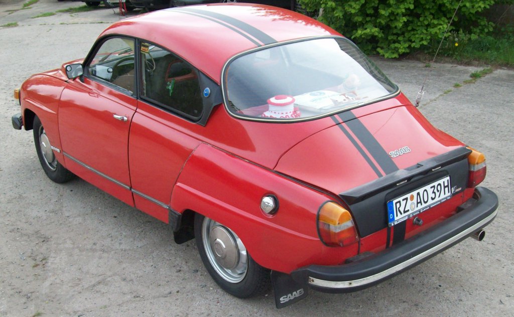

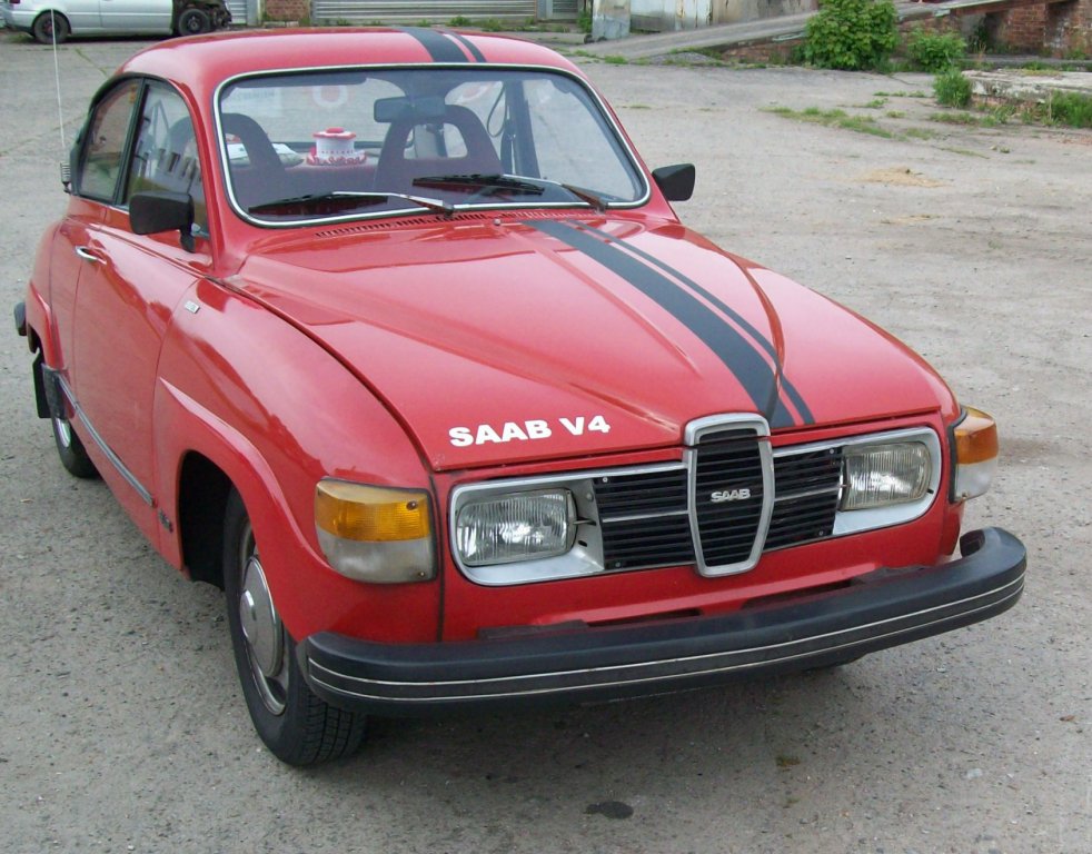

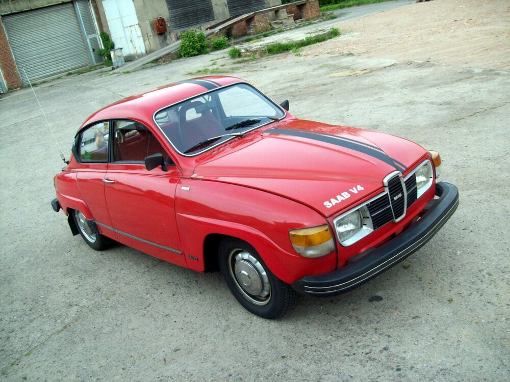

http://www.saab-cars.de/attachments/95-96-sonett/111072-neuerwerb-saab-96-v4-bj78-100_3950.jpghttp://www.saab-cars.de/attachments/95-96-sonett/111073-neuerwerb-saab-96-v4-bj78-100_3949.jpghttp://www.saab-cars.de/attachments/95-96-sonett/111074-neuerwerb-saab-96-v4-bj78-100_3945.jpg
und nein, die Klorolle UND Wackeldackel bleiben...;-)
Kann man damit eigentlich durch Blitzerfallen fahren, ohne dass das Kennzeichen mit drauf ist? :cool:
Nice!
Es fehlen die "Kissen" in den Kopfstützen, aber das hat sicher schon jemand angemerkt... ;-)

naja die kissen sind doch da, fallen nur gern raus und landen zwischen rücken u lehne.
- - - Aktualisiert - - -
hat noch keiner beanstandet, ;-) also bleibt es vorerst so.........
Walzing Mathilda......
wenn ich nun auf die schreibweise (Walzing) eingehe, gefällt mir das am besten
und gibt die emotionen einer ausfahrt recht gut wieder!

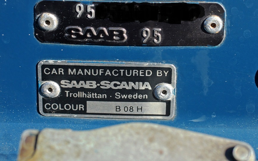

Farbcode findest Du im Motorraum unter der Fahrgestell-Nr.
siehe Beisp
Müßte R04 Zinnoberrot sein. :smile:
Auf dem besagten Schild nochmal checken.
Hm, wenn er noch Original-Farbe hat, eher R4. Das R2 / Toreadorrot gab es doch nur bis 1973 oder 1974, dann ersetzt durch R4 Zinnoberrot.
Habe ja auch noch meinen alten, leider massiv vom Rost angeknabberten '79er. Der ist Zinnoberrot und das sieht auf den Bildern stark danach aus.
Glaube auch eher , dass es Zinnoberrot ist . Mein 95 ist torreadorrot und das ist etwas dunkler ...
@[mention=3680]Achim[/mention]: Zinnoberrot. Haben mich die Jungs von der Lacke völlig verwirrt angerufen, und sagten, der mitgelieferte Farbcode (GM) sei völlig anders als das Zinnober auf der gelieferten (DEINER) Haube... :rolleyes: Sie hatten nicht mehr auf der Pappe, dass St.Peter 'ne Fremdfarbe hat :biggrin:
@[mention=3680]Achim[/mention] die Zweite: Kommst Du demnächst bei mir in die Gegend? Frage wegen Felgen/Reifen und deinem TÜV... In St. Peter passen die nicht alle rein, und No.5 zickt rum wegen defekter U-Dose...
