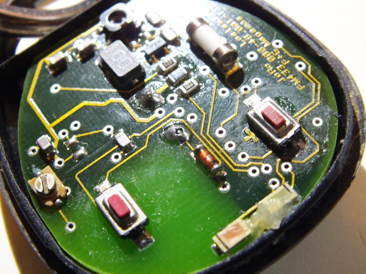

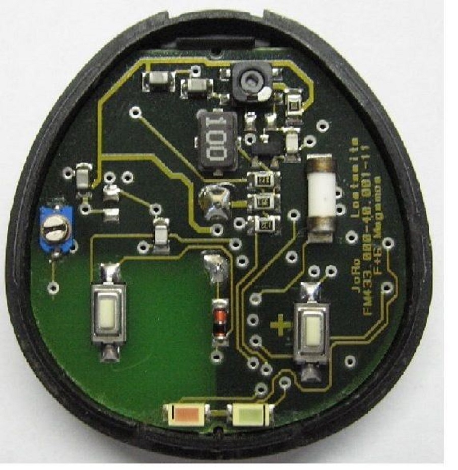

Hallo, weiß jemand zufällig wozu der blaue Drehregler o. Potentiometer o. Drehwiderstand auf der Leiterplatte des Saab-Handsenders dient ?
reine Vermutung: zur Abstimmung/Einstellung/Abgleich des Schwingkreises mit dessen Frequenz der Sender sendet...
Hab mir gerade die Augen verbogen.
Die Taster gibt's auch hier: (Klick)
Wozu das Teil dient, kann ich auch nicht sagen.
Hier mal ein größeres Bild vom Frosch:
http://www.saab-cars.de/attachments/ei-jpg.105340/?temp_hash=e4ac60982af37c9cd29e47b4d0064b59
Regeln tut der nix und ein Poti ist es auch nicht. Dem Ferritgehäuse nach ist es eine justierbare Spule/Drossel. Abstimmung des Schwingkreises des Senders dürfe somit passen. Könnte einen guten Einfluss auf die Sendeleistung haben.
Sieht eher nach einem trimmbaren Kondensator aus.
Und oben gibts noch wss mit Ferritkern zum Einstellen
Ups, den hatte ich zuerst gesehen und dann nicht weiter gesucht in dem kleinen Bild, war ja nicht von zweien die Rede.
Naja, wen man sich sicher ist, dass man an einem gedreht hat, dann kann man jetzt iterativ daran drehend die Reichweite optimieren :-//. Oder so lassen wenn es noch hinreichend tut.
Eben - Stellung merken, wenn's geht - Finger weg.
Ansonsten iterativ ... rollt er nach links ..... rollt er nach rechts . ...

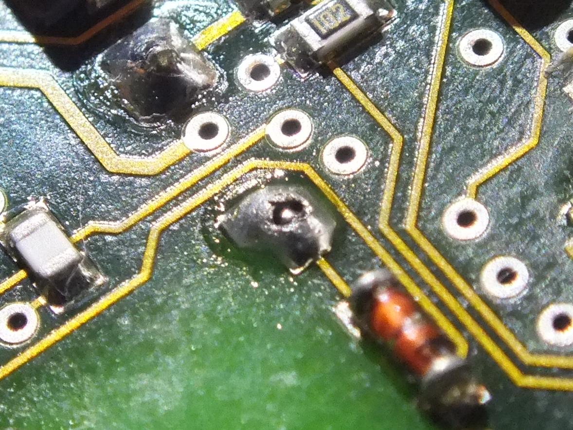

Der Taster für die ZV ist erneuert:
Anbei die marode Lötstelle im Funkei:
Inzwischen wieder überarbeitet. :ciao:
Beim zweiten Ei gleiche Lötstelle, gleiche Optik und auch gleich überarbeitet :smile:
