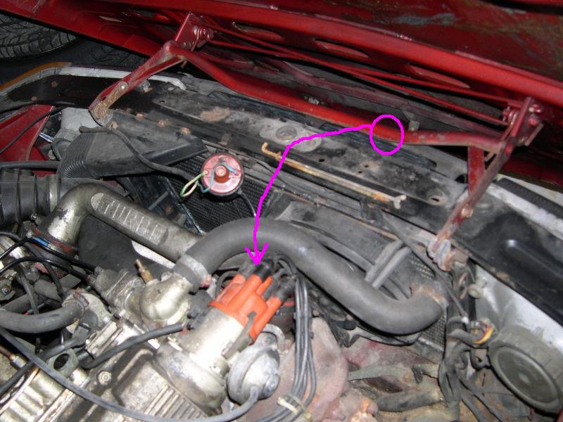

1. Ist es üblich dass der Bogen vom Motorhaubenträger bei geschlossener Haube genau über der Zündverteilerkappe liegt (siehe Bild - roter Kreis trifft roten Punkt)
2. Kann man das Gestänge/Motorhaubenträger irgendwie falsch/umgekehrt einbauen so dass sie auf einander stoßen

@ssason Genau und dieser Teil schlägt hier an!

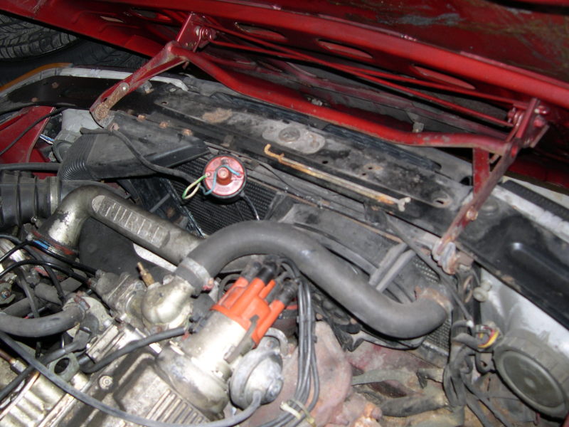

So, gestern habe ich Fotos von der Problemstelle gemacht. Sieht man am Motorhaubenmehanismus irgendetwas was nicht sein sollte?
Auch auf den Bildern zu sehn ist dass die Stange auch am Rohr vom Kühlsistem kratzt
Also diese abgeflachte Stelle an der Querstange ist nicht original. das sieht komisch aus.
Kannst Du mir die Stelle am Foto zeigen/markieren? Meinst Du die Stelle mit dem schwarzen Isolierband?
Ja, genau.
Die hat mein Schrauber geflext (und dann mit Isolierband umgewickelt) - damit ist er zumindest fahrbar, aber damit ist das Problem nicht gelöst. Habe ein Treffen mit einem Sedan T8 (Bj.84) Kollegen für´s Wochenende vereinbart. Wir werden die Autos nebeneinander parken und vergleichen.

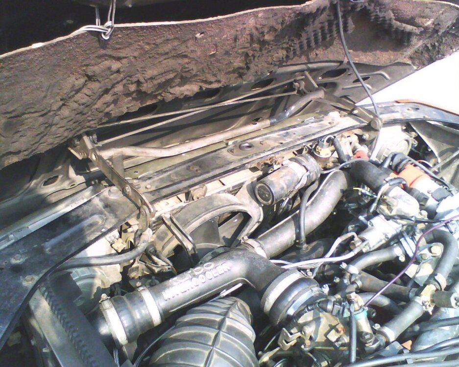

OK, danke. Eine Theorie weniger warum die Haube auf den Zündverteiler schlägt - hatte falsches Motorlager in Verdacht. Nächsten Samstag sollte die Geschichte gelöst sein. Es kommen zwei T8 Sedan zu einer Saab Werkstatt, meiner (Bj.87) und noch einer (Bj.84) und wir werden jeden Millimeter vermessen/vergleichen.
Die Werkstatt ist mit 3 oder 4 900ern umzingelt, der einzige B201 hatte aber Frontaufprall und kann nicht als Referenz dienen.

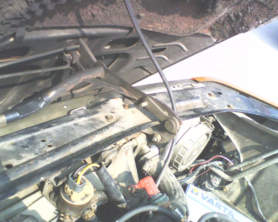

Die Motorhaubenisolationsmatte hängt völlig komisch da drin, und der Schlauch zur Scheibenwaschanlage ist auch völlig verkehrt. Vielleicht ist da noch mehr im argen was man auf den Bildern nicht sieht.
Das die Motorhaubenisolation hängt ist kein Wunder, ich habe bis jetzt keinen B201 der eine originale hat die nicht hängt, beim B202 wurde anderes Material verwendet das auch in meinem 9-3er zu finden ist - und länger hält. Bei der Motorhaube bin ich mir noch nicht sicher ob ich die machen werde, da ich Möglichkeit habe an eine gut erhaltene B202 Turbo Haube zu kommen - in meiner Wagenfarbe.
Was meinst Du mit Scheibenwaschanlage völlig verkehrt?

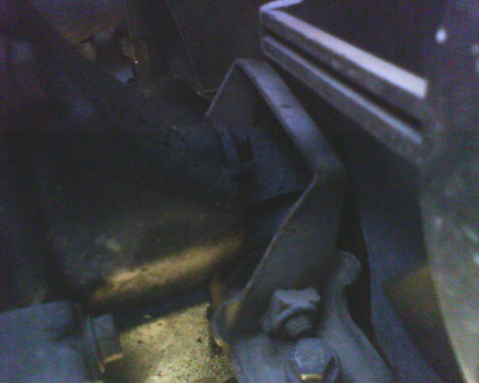

Nach monatelangem Suchen und mehreren "Experten" die am Auto dran waren wurde heute meinerseits die Lösung gefunden. Der andere T8 Fahrer konnte heute nicht und ich habe mich selber auf die Suche begeben. Es war der Halter des Motorlagers - irgendwelcher Trottel hat den Träger vom Motorlager nach oben statt nach unten eingebaut asdf
An dieser Stelle möchte ich mich bei allen für Ihre Ideen bedanken vor alle:adore:m aber bei Klaus der genau diesen Verdacht hatte. Danke Klaus!!! :adore:
In der Anlage auch das Foto von der Stelle!
