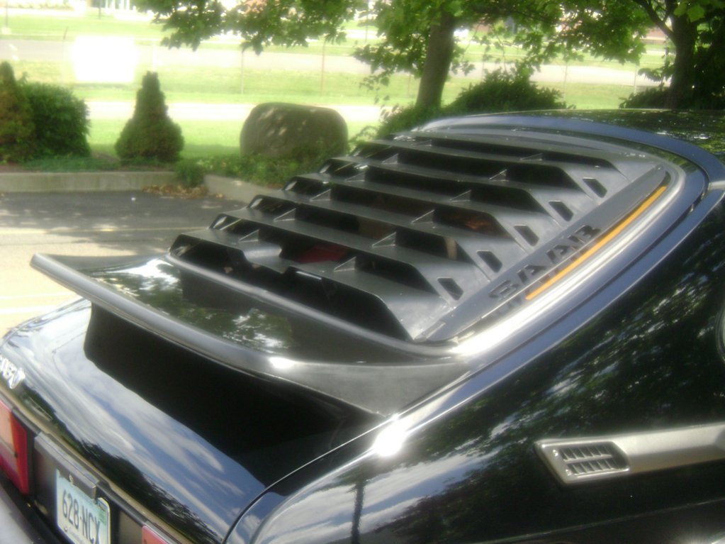

das wär natürlich noch was, aber wohl 1. unauftreibbar und 2. wenn gefunden unbezahlbar. kommt zusammen mit einem satz ronal turbo felgen bestimmt ziemlich gut :)
Meines Wissens hängt so ein Teil in der SAABoteurs-Garage. Keine Ahnung, ob der Eigner es selbst verbauen oder lieber versilbern möchte.
Als Du bei mir warst hast Du anscheinend nur Augen für den Wagen gehabt. Ein orig. Saab Louvre lag nämlich ganz oben auf dem Reifenstapel in meiner Werkstatt. Leider muß ich Dich hier jedoch enttäuschen, ist nämlich inzwischen schon verkauft. Apropos unbezahlbar, die Dinger haben neu gerade mal ~260 DM gekostet.
Das Abgebildete ist jedoch eines aus Aluminium, gabs afaik in Amiland von Dritthersteller.
Traum erfüllt: '87 TU8, jetzt Fragen-33555270008_large.jpg das wär natürlich noch was, aber wohl 1. unauftreibbar und 2. wenn gefunden unbezahlbar. kommt zusammen mit einem satz ronal turbo felgen bestimmt ziemlich gut :)
wohl wahr, ich hatte tatsächlich nur augen für den wagen :)
anna gefällt das übrigens überhaupt nicht, von daher hat sich die suche wohl eh erledigt, whaletail und ronal turbos würden ihm aber auch so gut stehen.
