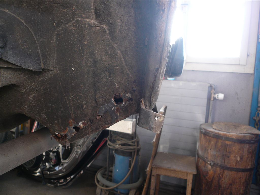

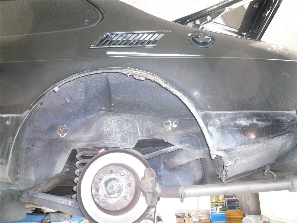

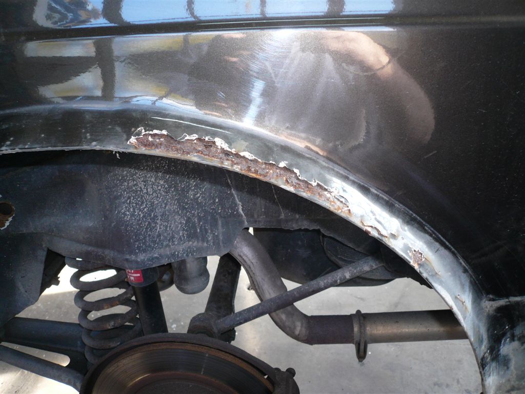

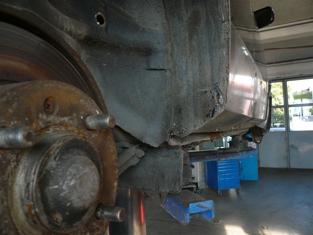

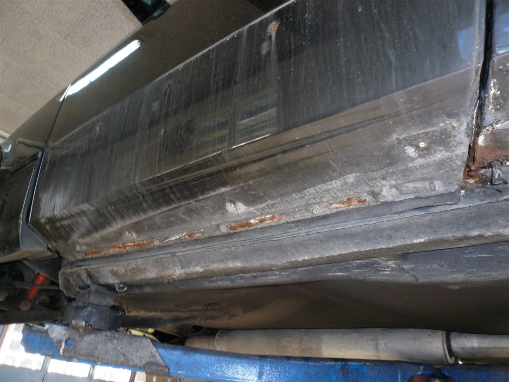

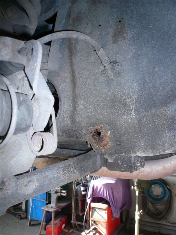

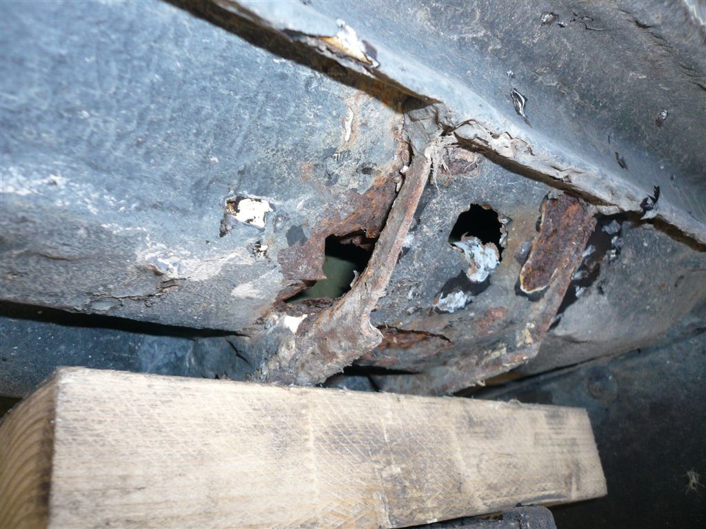

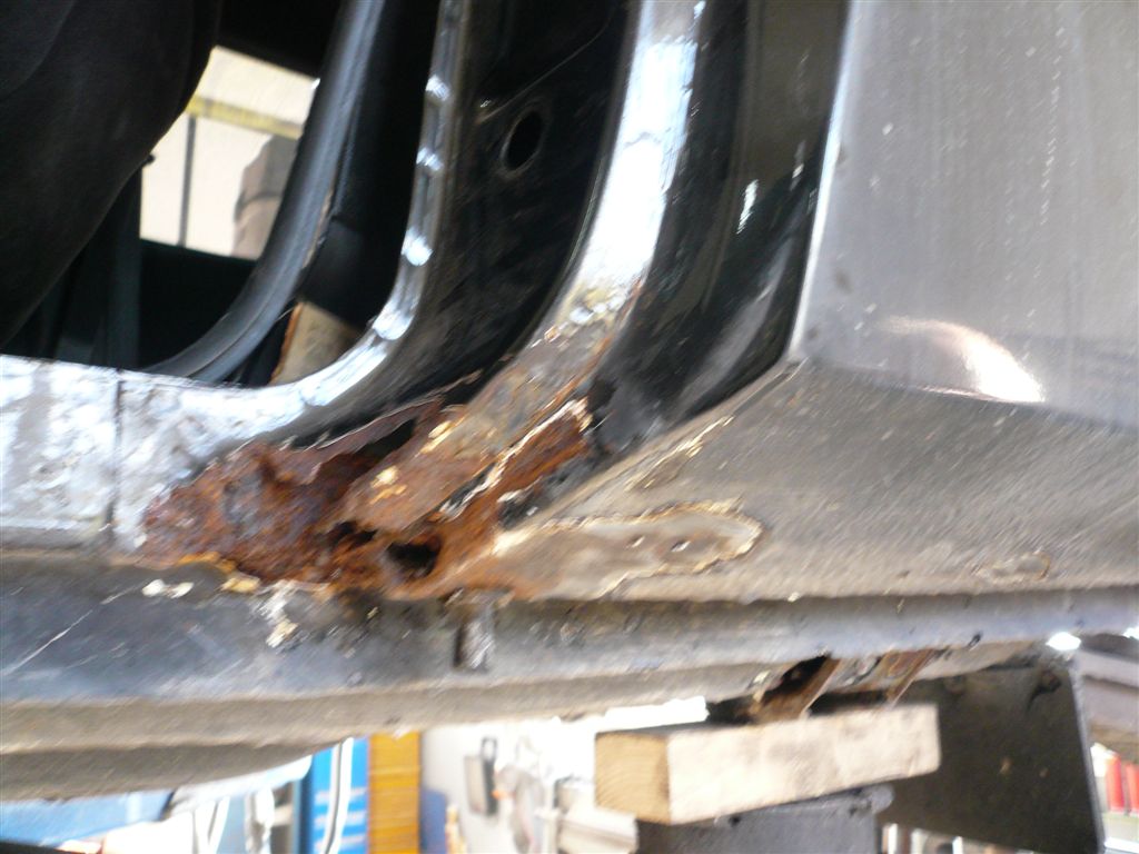

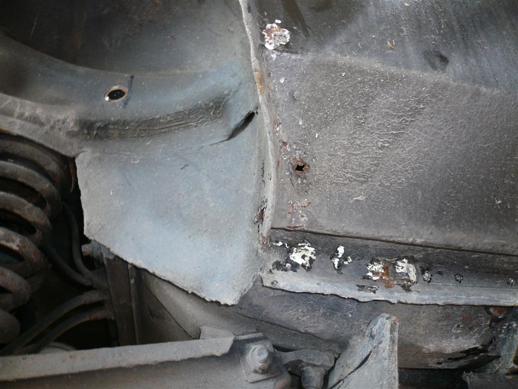

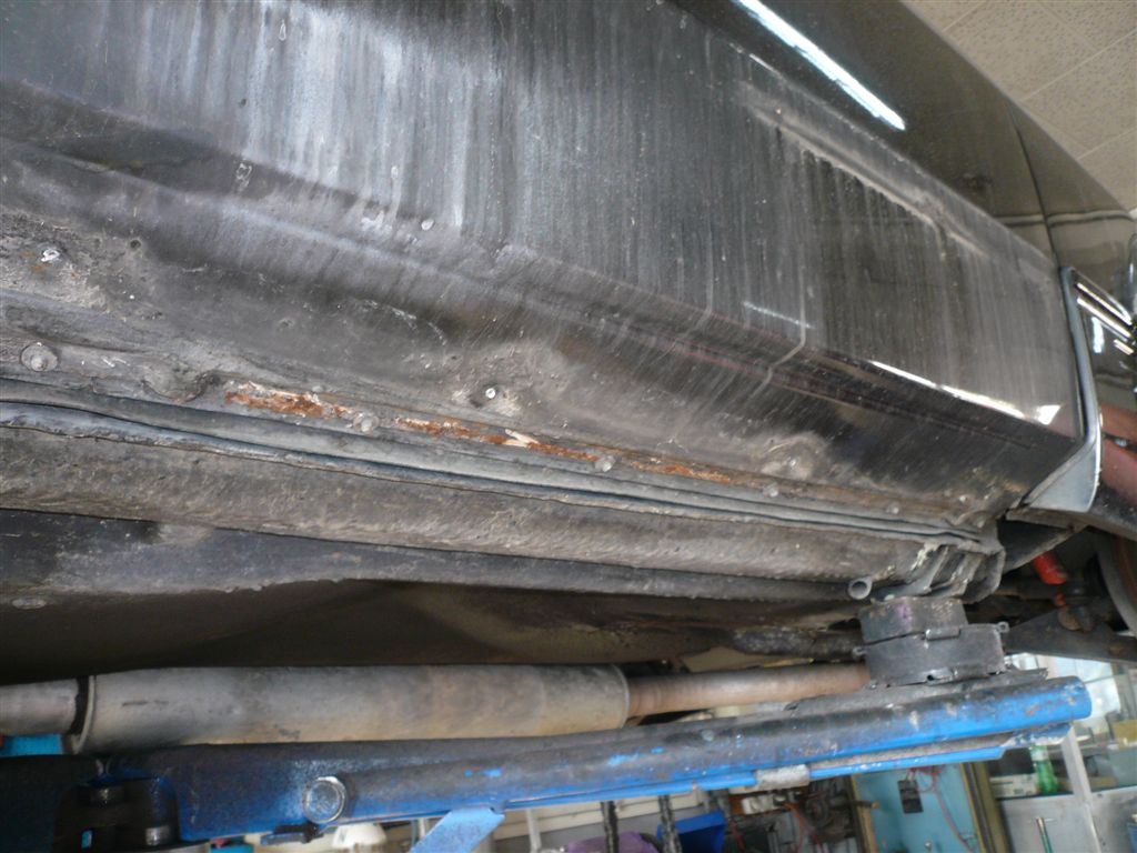

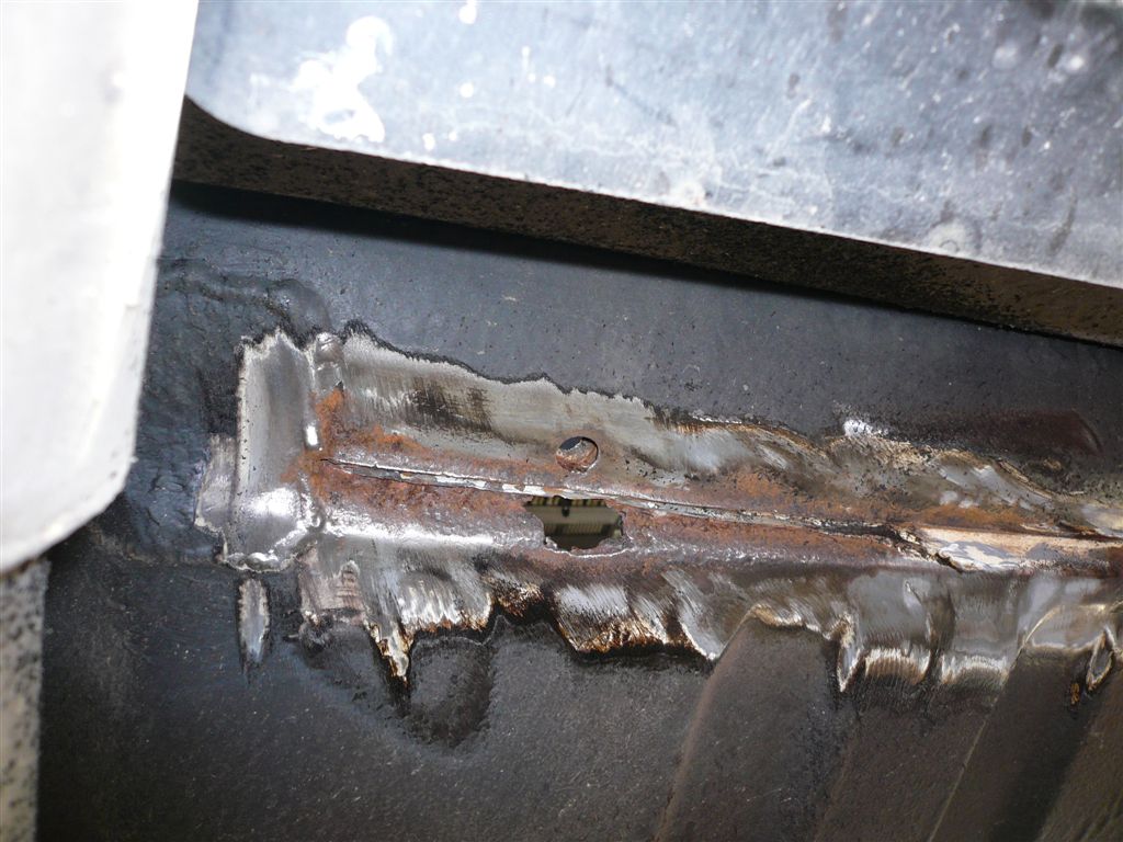

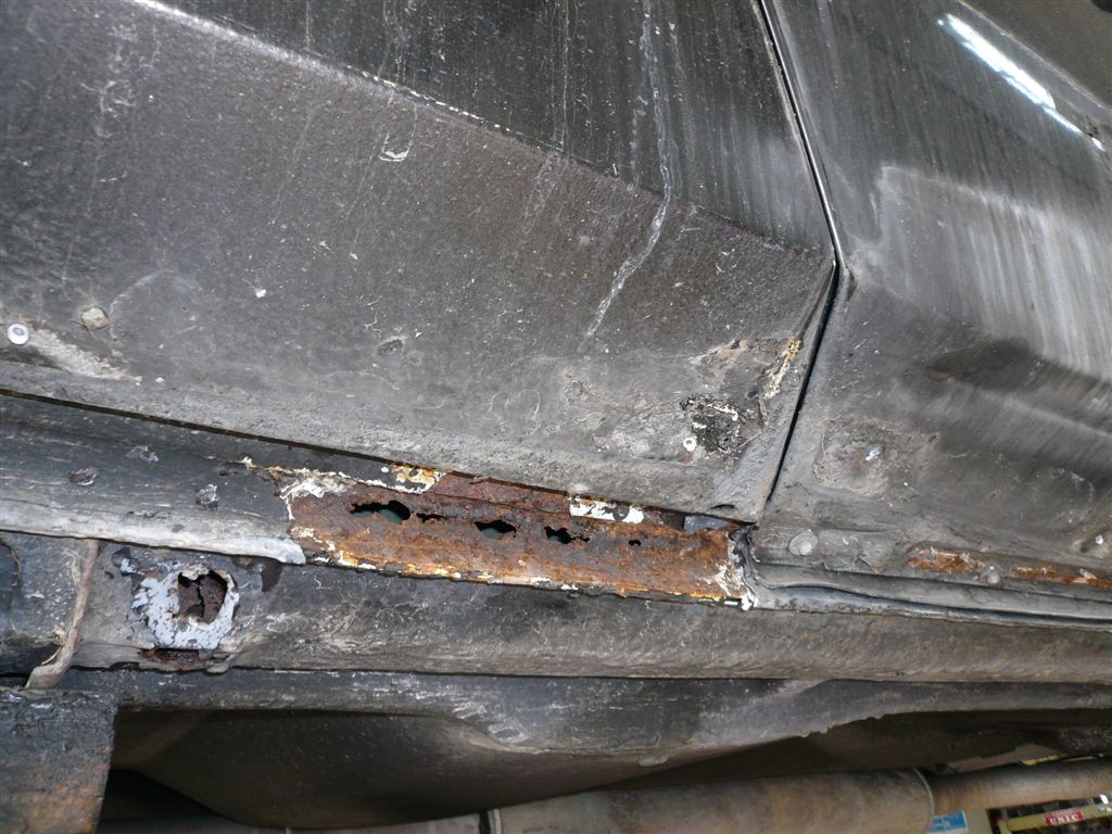

Wie berichtet, habe ich den Rost bei einem Carrosserie-Spengler bearbeiten lassen. Unten einige Bilder dazu. Wie bereits berichtet gab’s einiges zu tun…..
Es naht mit den Restarbeiten am 99er, für die letzte Juli-Woche ist die Werkstatt reserviert und demnächst werde ich die Teile bestellen. Und dann steht der ersten Ausfahrt mit den neuen Komponenten hoffentlich nichts mehr im Weg……
[ATTACH]55762.vB[/ATTACH][ATTACH]55763.vB[/ATTACH][ATTACH]55764.vB[/ATTACH][ATTACH]55765.vB[/ATTACH][ATTACH]55766.vB[/ATTACH][ATTACH]55767.vB[/ATTACH][ATTACH]55768.vB[/ATTACH][ATTACH]55769.vB[/ATTACH][ATTACH]55770.vB[/ATTACH][ATTACH]55771.vB[/ATTACH][ATTACH]55772.vB[/ATTACH][ATTACH]55773.vB[/ATTACH]
ja, da gab es einiges zu tun. weiterhin viel Erfolg beim Aufbau
Oh je!!!!!!:eek::eek:
Was ist passiert?
Ist Dein GLs nass geworden?:cool:
Hallo Klaus!
Du erstaunst mich immer wieder: Ja, der GLs ist beim Treffen letzte Woche nass geworden, woher weißt Du das?:rolleyes:
Wieder zu den Fotos: Die Rostlöcher sind ja schon ganz ordentlich - der ist wohl öfters nass geworden!
Gruß Jevo
Ich glaube auch, wenn das auf längere Sicht was werden soll, würde ich ihn nackt machen und dann entrosten und neu lackieren lassen. In der Zwischenzeit kann man sich dann um die technische Seite kümmern, und wenn er dann wieder da ist wird alles schön wieder eingepasst. Dazu braucht man halt ein bisschen Platz und Zeit.
Und da du ja noch ein schönes Auto zum täglichen gebrauch hast, haste zumindestens schon mal Zeit. Das mit dem Platz kann man auch mit Phantasie hinkriegen.
Die Rostlöcher sind ja schon ganz ordentlich - der ist wohl öfters nass geworden! Gruß Jevo
... und vorallem vom Streusalz im Winter, dies weisen einige längsspuren unter den Türenkanten und hintere Seitenteile auf, wo sich gerne diese Salzmasse zwischen Airflow-Kit und Karosserie ansammelt, da nützt die beste Wäsche und Hochdruckreiniger nicht viel!

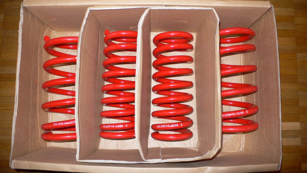

Federn / Dämpfer
Bei diesem Thema bin ich mir noch unschlüssig. Ersetzt wird auf jeden Fall beides, da unangenehme Schleifspuren aus den hinteren Radkästen das Fahrvergnügen trüben, sobald zwei oder mehr Personen auf der Rückbank sitzen.
Mein 99tu wurde anfangs 80er mit Heuschmid-Tuning beschmückt; beim Fahrwerk wurden vorne auf dem 99er abgestimmte progressive tiefergelegte Federn montiert, die hinteren sollten die selben sein wie jene vom 900er Sportfahrwerk, d.h. Fz. weist ein keilförmiges aufliegen auf, vorne markant tief und hinten eher mittel, ja optisch sogar höher; aber hatte nie Problemen mit dem streifen von Reifen, weder an Radläufen noch an Hinterachsaufnahmen, auch nicht mit den damaligen Borbet "B" 7.5x16 - Strassenhaftung vorne klar satt und hinten normale Bequemlichkeit, ursprünglich Koni Dämpfer und später mangels Verfügbarkeit leider auf Bilstein umgestiegen, Koni war klar die angenehmere Verbindung!
Hinweis: das Lesjöfors-Sportfahrwerk vom 901 ist wohl auf dem 99er montierbar, aber stehen vorne optisch klar höher als beim 901 und hinten tiefer als die ursprüngliche Heuschmid-Variante und sind verglichen mit dem ursprünglichen 99er Heuschmid-Fahrwerk vorne weniger satt, aber dafür hinten spürbar härter!

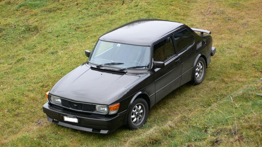

Da es auf den Bildern nicht ersichtlich ist: in welcher Farbe?
bzw. wurde die Karosserie in schwarz umgespritzt oder ist sie original? Denn in den Radkästen ist irgendwie eine hellblaue Farbe im Untergrund ersichtlich!
Von Lesjöfors im 99 rate ich strickt ab!
Ist an der Hinterachse viel, viel zu hart und neigt zum springen auf unebener Fahrbahn, was ggf. ein unbeherschbares Übersteuern zur Folge hat. Ein 900 ist hinten ca. 100kg schwerer als der 99 Turbo Sedan - das paßt nicht.
Beim 99 kann man hinten eigentlich bei Serienfeder bleiben - nur vorne brauchts härter. :smile:
Gruß,
Erik
Bestätige ich Dir, das Fahrverhalten ist nicht überzeugend - habe momentan einen 99er M84 damit ausgerüstet und ist gegenüber dem 99tu mit Heuschmid-Fahrwerk absolut nicht vergleichbar!
Ähnliche Rechnung machten damals die Heuschmid-Leuten, deshalb auch die Keilförmige Positionierung meines 99tu-Sedan mit bedeutend weicher HA!
Bin von diesem Fahrwerk auch heute noch überzeugter denn je - denn trotz den vielen heutigen stärker motrorisierten Fahrzeugen, gegenüber dem damaligen üppig motorisierten 99tu, ist der 99tu in den enggezogenen Bergkurven tatsächlich schneller und wendiger zu fahren als vieles andere, ja sogar schneller als der grössere Bruder 901 mit tu 16v Motor, trotz fehlender Servolenkung!
