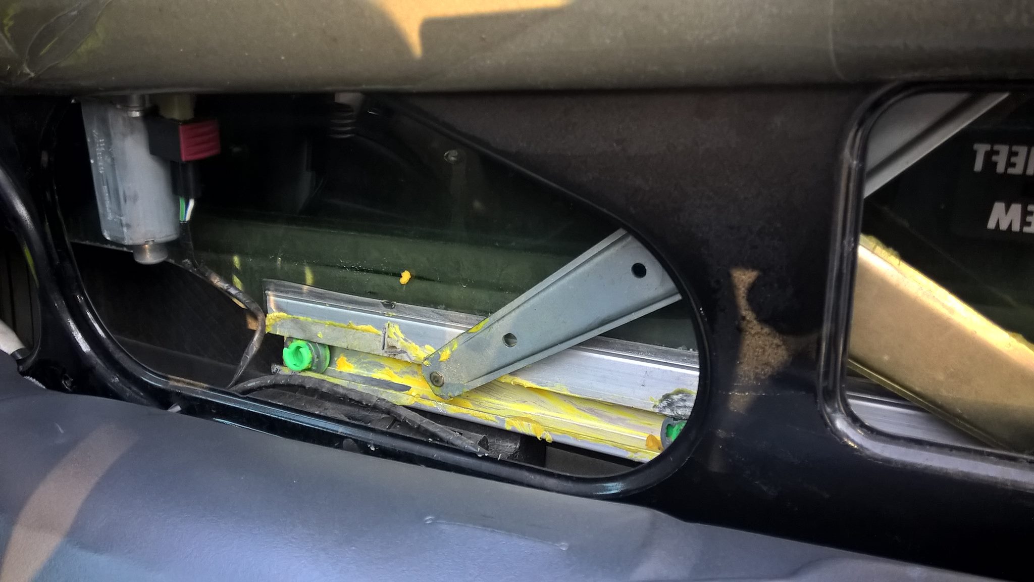

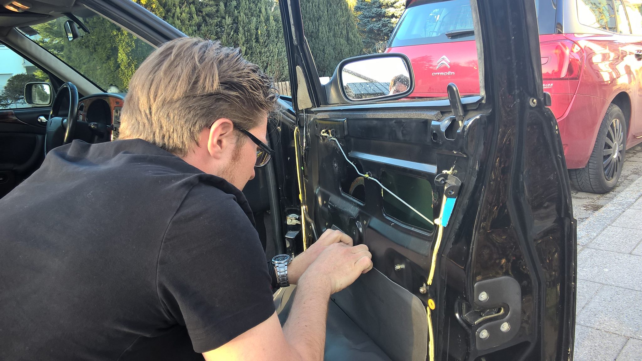

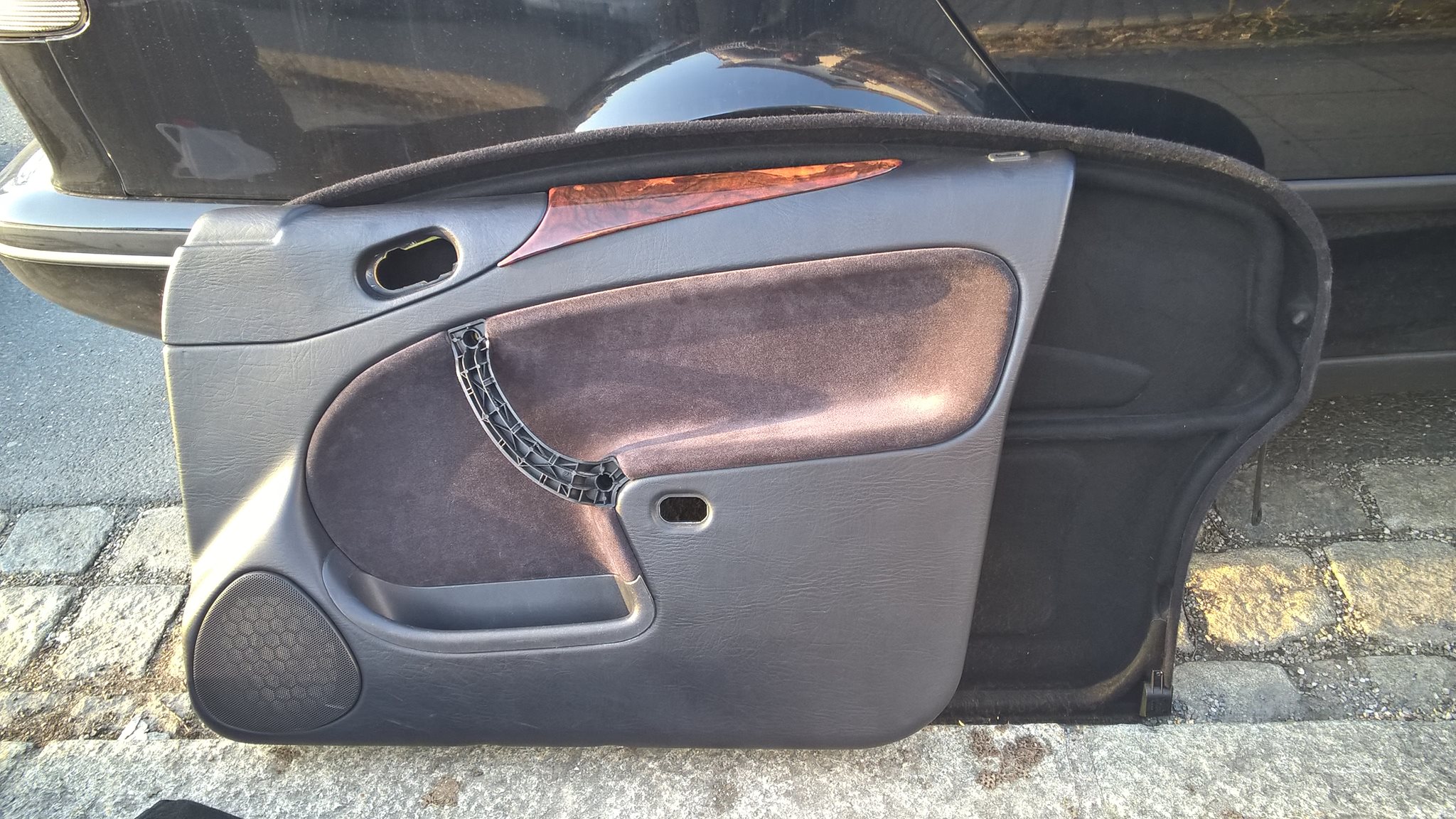

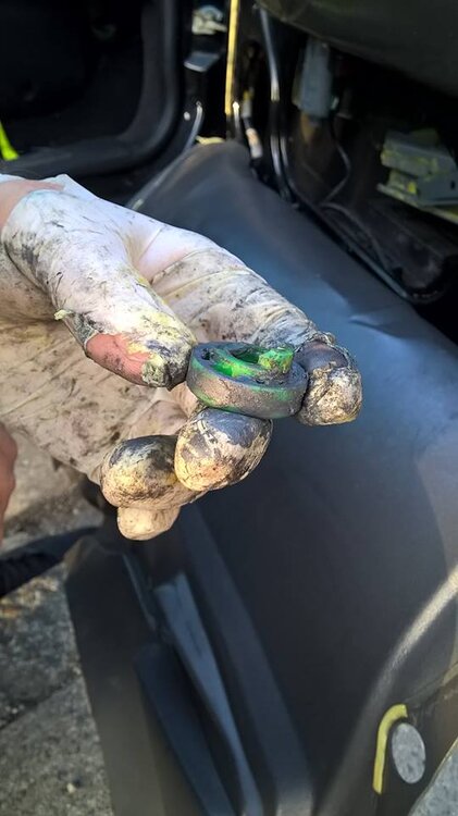

Die rechtsvordere Fensterscheibe hatte sich in den Katakomben ihrer Tür verlaufen...
30226976_1720782938016715_1865027696463970304_o.thumb.jpg.a72b857c7c24a6228503b22fa1a61b3d.jpg 30221932_1720783041350038_9142998346749706240_o.thumb.jpg.4359a42c2c0ca7af32c15ccd49535e10.jpg 30411649_1720783128016696_3019887197688954880_o.thumb.jpg.2b888bef2adf465dba8e34c6d074d33e.jpg30227171_1720783578016651_7384262608301326336_n.thumb.jpg.93626691f8dc0ec35fb4ef989d6b31a1.jpg
Die Gleitstücke sind tot.
Dank [mention=162]CoachMan[/mention] ist die Scheibe aber nun wieder oben und der FH ist durch Steckerabzug deaktiviert, so daß sie jetzt erstmal auch oben bleibt. Ersatzteile sind in Bayern am Wochendende ja nirgends zu bekommen...

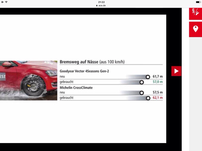

Yepp, mit (Haar)-Rissen sind die MXM dann wohl leider raus! Welche Reifen empfiehlt aero84 denn für eine Fahranfängerin? Mein Tipp im Budget-Bereich: Nexen Nblue HD plus, um 50€ das Stück. Übrigens, anbei eine nette Grafik: da hat sich doch tatsächlich mal jemand getraut, die Bremswirkung von Ganzjahrereifen im Neuzustand mit derjenigen nach 10.000km -Laufleistung zu vergleichen... Wenn das auch für reine Winter-\Sommerreifen zutrifft, dann lässt das tief blicken:

Hmm, aber ich würde keine Reifen kaufen, bei denen das Wasser zwischen den Flanken, innen und außen, "eingesperrt" wird. Bedenkend, daß es öfter überraschend, richtige Sturzregen gibt. Lieber auf etwas Grip bei Trockenheit verzichten - meine Devise.
war da nicht mal ein positiver Eigenerfahrungstest auf der Avus....
Von Reifenprofildesign habe ich null Ahnung. Was ich aber nach ausführlichen Testfahrten unter anderem bei heftigem Regenwetter in der Eifel festgestellt habe ist, dass auf dem 9K meines Vaters die Nexen einen für mein Empfinden sehr guten Nassgriff hatten. Aber ich weiß ja: Öl und Reifen- ein Glaubenskrieg den wir völlig nie werden begreifen....
Hmm, jetzt sehe den Nexen 195/60 R15 88V N'blue HD Plus bei reifen.com mit anderem Profil, als auf den meisten Bildern. So kommt er mir besser vor. Mein Hintergrund ist ja, daß ich ca alle 14 Tage in eine "Seenlandschaft" auf einer Autobahn hineinbrettere und Uniroyal Rain Expert als Einziger Reifen nie Aquaplaning hatte. Da kann das Wasser halt in alle Richtungen abfließen. Ein auf Wasser ins Schlingern geratenes Auto ist eben noch viel schwerer abzufangen, als meistens im Trockenen. Also mein Daumen geht (für die neuen?)
Nexen 195/60 R15 88V N'blue HD Plus hoch - hole sie mir vllt selber, weil ich jetzt soviel Jahre die Rain Expert fahre und mir irgendwie nach was Neuem ist. Hoffentlich kein Fehler.
