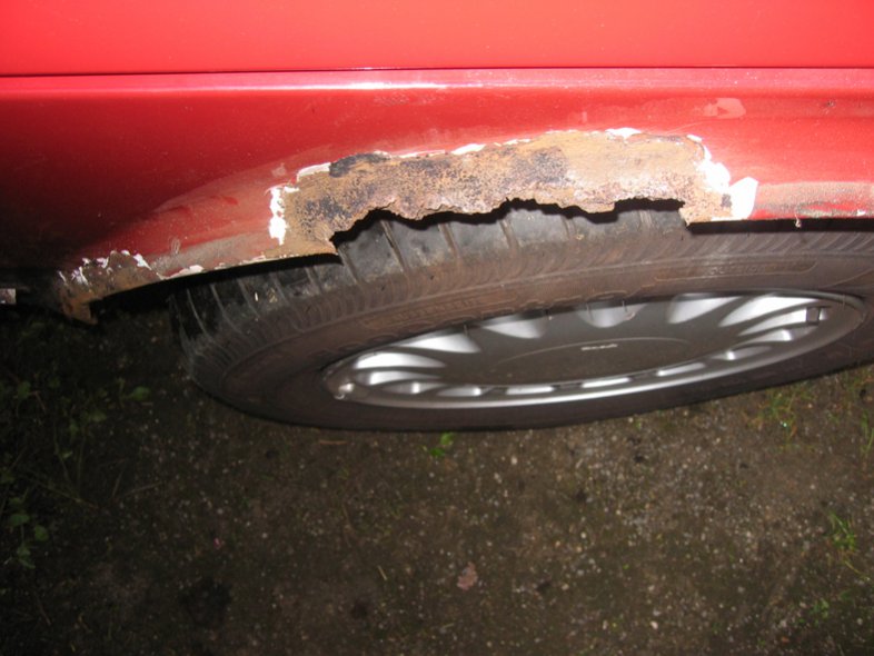

Hab ja gesagt, ich halte Euch auf dem Laufenden.
Fotos habe ich vorhin gemacht!
könnt gerne Eure Meinung dazu äußern, vielleicht habt Ihr ja doch ein aufbauendes Wort...:confused::frown: für mich...

Tja....die üblichen Ecken eben. Nichts besonderes oder gar auffälliges. Ärgerlich und kostspielig allemal, aber wenn's gemacht ist, ist's eben auch erledigt. Tüchtig konserviert hast du dann erstmal wieder Ruhe.
P.S.: Ich würde nochmal den Teppich im Fahrer/Beifahrerfußraum hochnehmen. Da könnten noch ganz andere Sachen warten......
wenn es Dich aufbaut:
alles halb so wild und machbar !
Das sind halt die typischen, neuralgischen Schwachstellen eines 900, welcher über die Jahre "normal" im Alltag bewegt wurde.
Wenn der Karosseriebauer sein Handwerk versteht, die anschliessende Konservierung ordentlich gemacht wird, wirst Du weitere viele Jahre Fahrfreude mit Deinem Boliden erleben können ...

B-Säule und Fußraum sind gut bzw. ohne Befund?

... und plane vielleicht auch vorsichtshalber in absehbarer Zeit den Tausch den Benzinfilters mit ein ... meiner ist vergangenen Winter durch Korrosion und Salz pourös geworden ... und auf dem Foto sieht deiner auch nicht mehr so gaaanz taufrisch aus ... :rolleyes: ...ist 'n teures Vergnügen, bei den Spritpreisen ...:rolleyes:
Ansonsten hoffe ich für dich, dass der Karosseriebauer den gut wieder hinkriegt und du ihn noch lange fahren kannst :smile:
So schlimm ist es noch nicht. Der Rost an dem "Träger" im hinteren Radhaus ist interessant, weil mir nicht bekannt, aber sonst? Vieles wie auf der Hinterachse ist Flugrost und nichts so dramatisches.

Schon schlimmeres gesehen...

Tja das ewige Märchen vom Schwedenstahl, der einst von Krupp kam....

Alles *eigentlich* nicht so tragisch. Aber in Summe natürlich schon ärgerlich und nicht billig. Aber das wird schon. :smile:

...von innen...rosten sie (nicht immer und auch nicht alle).

Ist Euch anderen diese Stelle mit dem Kugelschreiber geläufig? Ich kenne ja so einige Roststellen , aber dort genau?

Allerdings, ist aber auch nachvollziehbar. Mein 8V hat im Prinzip genau an den gleichen Stellen Durchrostungen wie das CV von Anina, weitere Stellen sind angegriffen. Das Ding fährt so noch einwandfrei, aber beide Radhäuser hinten und einen AWT instandsetzen lassen kostet auch 1,5 Kiloeuro. Dazu Wehwehchen wie Ölundichtigkeiten und fast abgefahrene hintere Bremsen, ein bald fälliger Auspuff und eine defekte Fahrertür, schwupps, ist man bei 2,5 Kiloeuro. Das Problem: es reicht nur für den TÜV, ein wirklich "schönes" Auto ist das ja dann bei weitem nicht. Sprich: 2,5 Kiloeuro investiert, Marktwert immer noch am Boden. Da sieht es bei einem Liebhaberauto wie einem 900 CV schon anders aus - man sähe den Invest natürlich bei einem Verkauf auch nicht wieder, aber durchrepariert besitzt das Auto dann trotzdem einen gewissen Wert, der weit über dem eines durchgerosteten steht.
Einen wirklich guten 8V wie deinen würde ich auch erhalten, aber einen 8V im verbrauchten Zustand mit Buchhalterausstattung auf Teufel komm raus retten - da gehört schon eine Menge Enthusiasmus zu. Es sei denn man hat eine Werkstatt mit Bühne und kann so ziemlich alles selber machen. Ich werde meinen nach seiner Abschiedstour bis März 2012 abgeben. Wäre es ein an sich schönes CV und würde ich dran hängen - dann würde ich es durchziehen.

Nicht geläufig, aber nicht ungewöhnlich, wenn man auch den 99 miteinbezieht...
Die Gegend ist mir bekannt, wenn auch etwas tiefer
