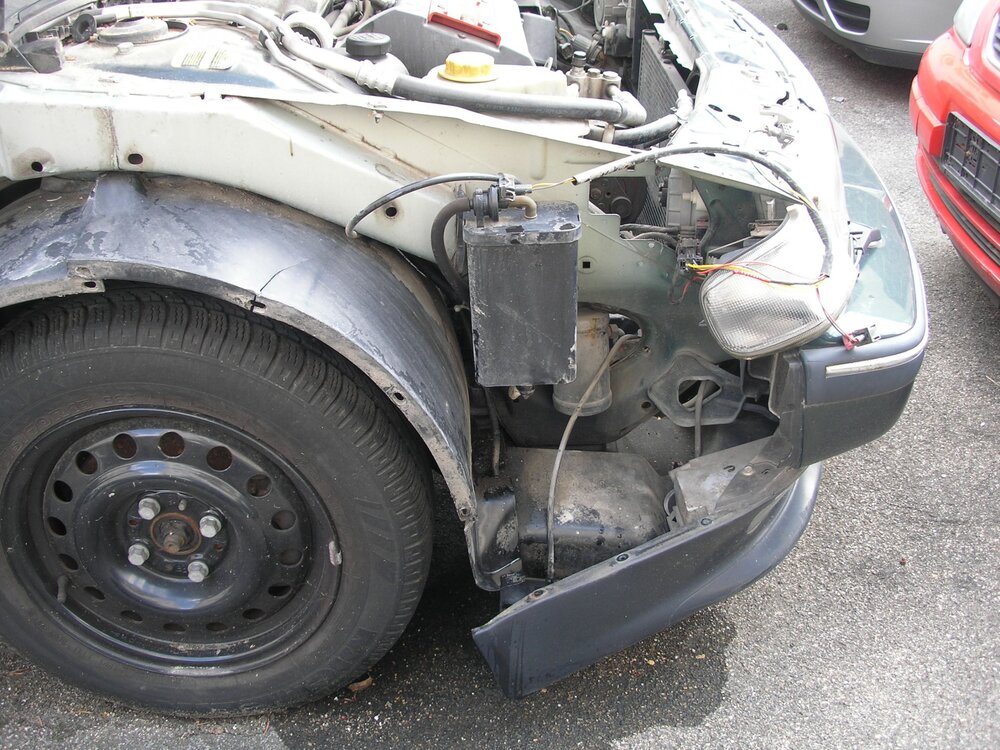

Selbst der Abbau des Kotflügels würde nur wenig helfen, wie hier auf dem Bild zu sehen:
Aber ev. würde der Ausbau des Ausgleichsbehälters ja was bringen, so dass man von oben ran kommt?
Genau, man muss ja von innen ran... vielleicht hilft es ,nur den Rippenriemen abzunehmen... Ausgleichsbehälter ist mir eigentlich nicht im Weg... und die Kühlsystemschläuche...

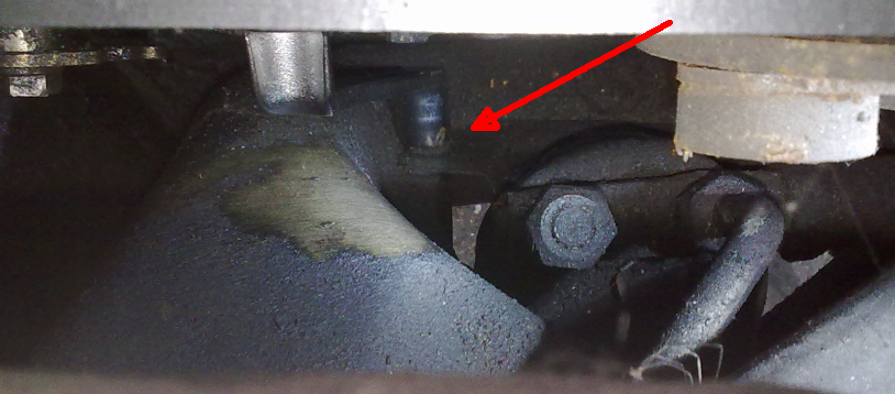

Hast du die Muttern vom Trockner gelöst bekommen? Habe gerade auch den Trockner ausgebaut. Muttern schon Tage vorher mit Rostlöser getränkt. Bolzen mit Hutmutter von vorne gekontert. Keine Chance die zu lösen. Dann von unten das "Rohr" am Wischwasserbehälter festgehalten und an der Mutter gedreht. Beide Bolzen sind abgerissen:confused:. Denke man kann die aus den Rohren ausbohren und neue Bolzen aus Edelstahl einsetzen.
Das Problem ist nun aber das der Behälter da wo das hintere Rohr befestigt ist undicht geworden ist, vermutlich weil sich das Rohr ein bisschen mitgedreht hat. Mit dem Endoskop in den Behälter geschaut und man sieht einen langen Schlitz im Behälter, da wo das Rohr eingesetzt ist. Den gibt es nur auf einer Seite, auf der anderen ist da kein Schlitz.
Hat jemand schon mal ein Leck an der Stelle gehabt und eine Idee wie man das wieder dichtbekommt? Kann man das Rohr rausnehmen und später wieder reinbekommen? Danke schon mal.
...wie man das wieder dichtbekommt? Kann man das Rohr rausnehmen...
Hier hab ich was dazu gefunden. Und hier und hier. Und hier. Und hier. Hier. Hier.
Auch die erfolgreiche Anwendung von einfachem Karosseriekleber wurde berichtet.
Bearbeitet von eisensturm
Jep, das ist ein übliches und deshalb forumsbekanntes Problem beim Tausch des Trockners.
Zum Verkleben/Dichten muss der Behälter raus.
Und die "Rohre" sind Stäbe, deshalb ist das Erneuern der Gewindebolzen sehr einfach.
Und ja, der Einbau ist extrem fummelig...
Und zum Kleben genügt nach dem gründlichen Entrosten und grundieren Sika 221

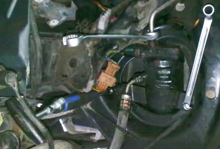

Dank Motorschaden am Männertag asdf konnte ich das mal anschaulich darstellen, für alle die das noch nicht gesehen haben:
Genau so geht's auch bei eingebautem Motor. Nur den Servobehälter hochlegen, dann kommt man mit der linken Hand an alles ran, auch zum Fühlen der vorderen Mutter und zum Führen des Werkzeuges.
Mit gekröpftem Ringschlüssel die hintere Mutter:
Oder mit der kleinen Ratsche, Bedienung mit rechter Hand unter dem Klimakompressor durch:
Und so die vordere:
Und voilà:
Hier hatte allerdings UWE sehr geholfen (Unten Wirds Eklig). Mal ein später Vorteil des über Jahre ärgerlich ölfeuchten Motorraumes.
