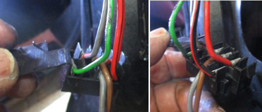

Ah sorry, ich hatte oben nicht richtig geschnallt, dass du wohl den Schalter in der Mittelkonsole meinst - mein Bild passt da natürlich nicht, es zeigt den Schalter in einer hinteren Tür.
Bei einem Cabrio?! :biggrin: :top:
Nee, bei meinem. Aber ja, auch wenn es im Text nicht stand, hätte man es auf dem Profilbild sehen können - ich sag ja, ich war "etwas" daneben... :stupid:

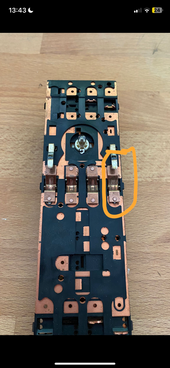

Moin mir ist heute selbiges passiert - erst ging nur eine Seite, die Schaltereinheit daraufhin ausgebaut und gesäubert. Nu geht keiner mehr von beiden und es knallt die Sicherung durch. Hast du das bei dir gelöst bekommen ?
Einfach die Wippen richtig herum einsetzten.
Wie Klaus sagt, war eine der Wippen verdreht eingesetzt. Mir hat sich das aber auch nicht direkt erschlossen, welche das ist.
Aber am Ende wars wirklich nur eine Wippe, die Falsch herum drin war.
Vllt. hilft dir das Video als "visuelle Stütze" weiter.
Danke fürs Video, die Wippen müssten eigentlich korrekt eingebaut sein. Die äußerste Wippe (markiert im Bild) ist aber gar keine Wippe mehr, berührt beide Kontakte zeitgleich was ja nicht Sinn der Sache sein kann, oder ? Normaler weise berühren die Wippen doch entweder den einen oder den anderen Kontakt je nach dem ob Fenster auf oder zu.
Sieht das so tendenziell korrekt aus und kann ich mich in meiner Annahme bestätigt fühlen als das die Wippe nicht beide Kontakte gleichzeitig berühren darf ?
Die Wippen sind wohl falsch gebogen. Etwas nachbiegen, so daß sie wieder wippen können.
Prinzipiell würde ich das wohl meinen, aber keiner der anderen Wippen (die auf den anderen Plätzen so liegen wie sie sollen) funktioniert auf dem letzten Platz. Für mich scheint das ein Indiz für den Steckplatz der Wippe zu sein der nicht mehr genug Spiel hat um die Wippe sauber vom Kontakt zu trennen
.. kann ich mich in meiner Annahme bestätigt fühlen als das die Wippe nicht beide Kontakte gleichzeitig berühren darf ?
Die Kontakte zu brücken macht wenig Sinn, oder? :smile:
