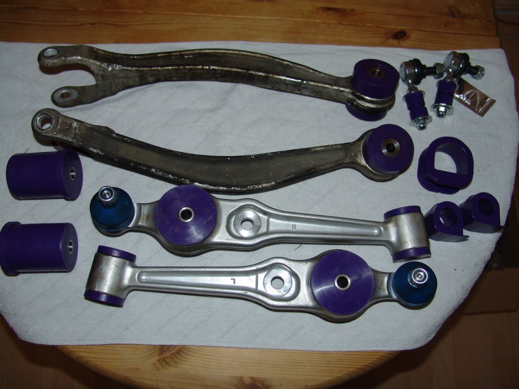

ich hab meine vorderachse auch komplett ueberarbeitet..
hab damals meyle HD genommen weil ich da schon von meinem passat her absolut zufrieden mit war.
hab aller dings alle buchsen direkt gegen powerflex ausgetascht..

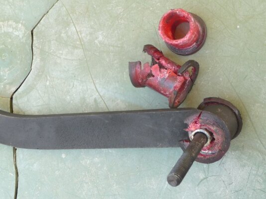

Die Gummiteile an der Koppelstange waren ziemlich verbraucht und die Schraube verrostet, ist hier schon ein Tausch nötig? (Kosten ja mit 20 Eur nicht die Welt die Teile)? Muss zum Austausch wieder der ganze Querlenker abgesenkt werden?

von der stütze kannst du auch die buchsen neu einpressen lassen, grundsätzlich ist immer ein kompletter austausch der 2 querlenker ratsam.
