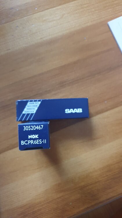

Kerzen geholt. Muss die noch einbauen. Aber vorher muss ich zuerst noch das Bypass-Heizungsventil ersetzten. Hat sich gerstern verabschiedet.
[mention=13072]Lambo82[/mention] Schöne blaue Verpackungen. :smile: Aber wieso hast Du jetzt 6er Kerzen und nicht die 7er Kerzen gekauft???

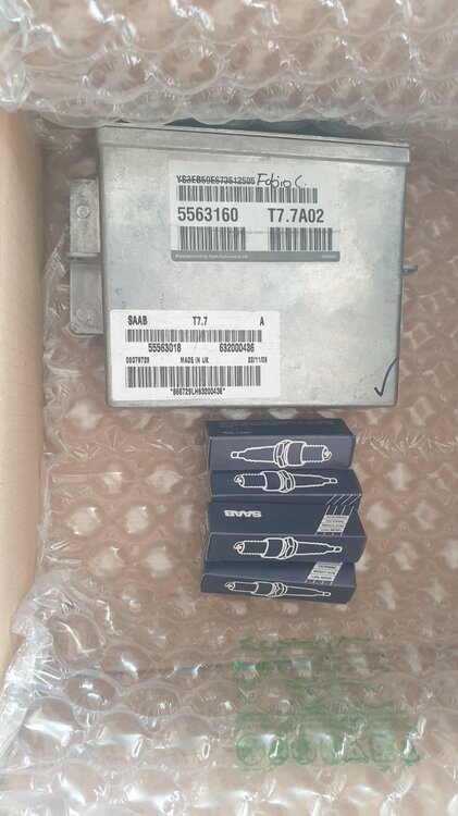

Also ich habe noch ein Original Steuergerät das ich einauen werde mit den 6er Kerzen um den Fehler ausschliessen zu können. Die 6er Kerzen sollten reichen für die Orignal Leistung.
Dieser wartet noch uf den Einbau. Muss dann an einem Tech 2 die Schlüssel Imobilisieren.
In den T oder R (was Du jetzt ja faktisch hast) gehören 7er Kerzen. Die 6er können anfangs durchaus unauffällig funktionieren, werden sich aber binnen relativ kurzer Zeit z.b. durch mässigen Leerlauf bemerkbar machen.
Was ist denn beim Leerlauf zwischen 2XX und 170/185 PS so unterschiedlich, dass der eine angeblich nur mit 6er, der andere mit 7er Kerzen läuft?
Also das wäre mir jetzt Neu. Skandix, WIS und Knowledgebase im Forum sagen etwas anderes und in meinen Aero haben 4 verschiedene Autohäuser ebenfalls ausschließlich 6er Kerzen verbaut.
7er sind es bei den Biopowermodellen und eigentlich bei fast jedem Tuner der Leistungssteigerung anbietet.
Die genannten 7er Kerzen funktionieren plug und play gut und bedenkenlos ohne jegliche Probleme wahrscheinlich mittlerweile tausendfach über hunderttausende Kilometer in der Praxis von Leuten so gemacht ohne Probleme.
Aber die Info, dass Saab sagt 7er Kerzen halte ich für falsch.
Habe mal auf die Schnelle im WIS geschaut, was Saab beim B235 (E, L und R) für MY2002 listet:
B235E NGK BCPR 6ES-11
B235L NGK BCPR 6H-11
B235R (225 hp) NGK PFR 7H-10
B235R (230 hp) NGK PFR 6H-10
Ich denke auch, die 6er-Kerzen gehen in Ordnung, solange kein Tuning drauf ist. Witzigerweise hat der 225PS R-Motor die 7er Kerze und der 230PS die 6er. Hätte ich tendenziell eher umgekehrt erwartet...
So Kerzen und Steuergerät habe ich ersetzt.

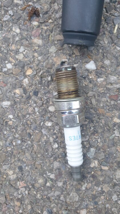

Win Bild angehänt von einer Kerze. Es sehen alle 4 genau gleich aus. Keines weicht ab sondern zeigen alle das gleiche Brennbild.
Sieht so mal ganz gut aus...
Für reinen LPG-Betrieb sieht die Kerze perfekt aus.
Bei einem reinen Benziner wäre das Bild zu hell...also zu mager..aber beim Gas ist es wirklich anders und es sieht top aus.
Hat der Wagen überhaupt LPG?
