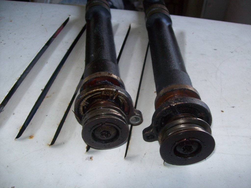

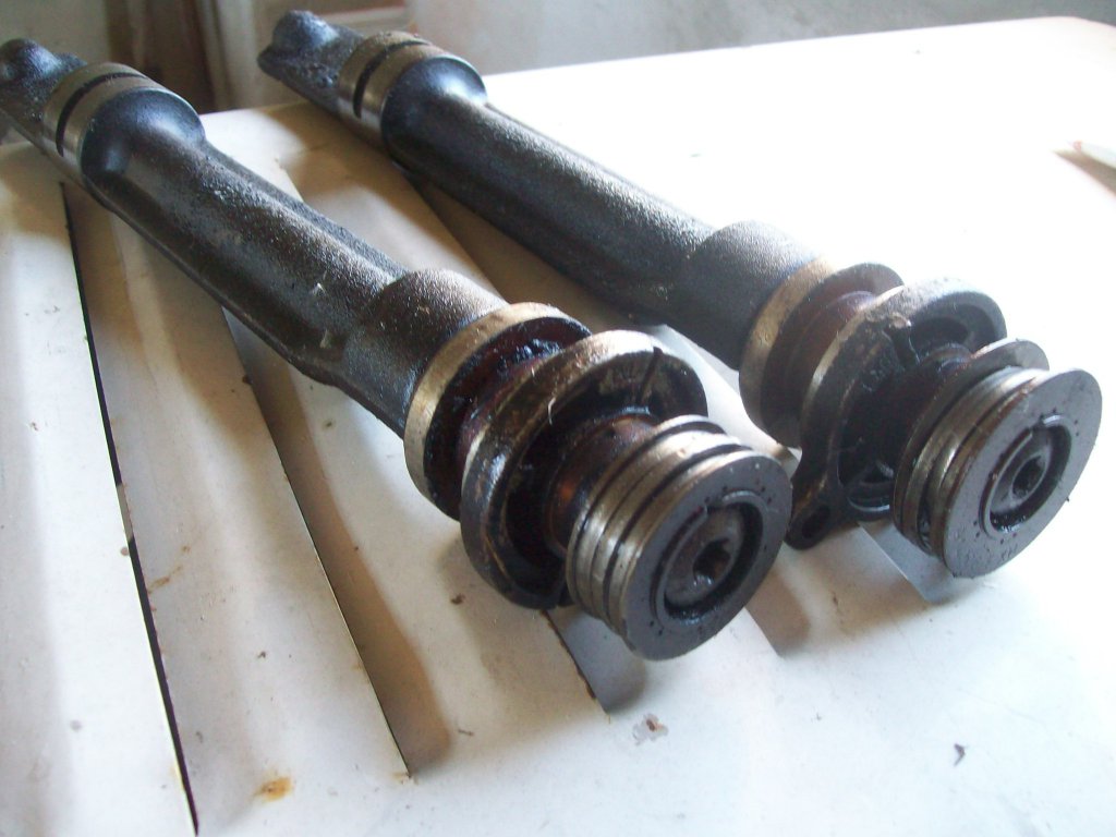

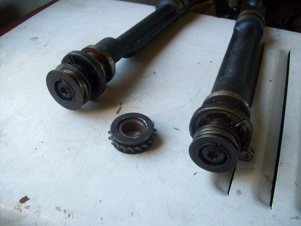

[ATTACH]58215.vB[/ATTACH][ATTACH]58216.vB[/ATTACH][ATTACH]58217.vB[/ATTACH]
So sehen ,, Kettenräder'' aus.
Kette der Nockenwelle war am Ende aber verursachte keine Geräusche.
Kette der Ausgleichswellen rutschte über diese ,, Umlenkrollen'' und war dermaßen am Ende ( gedehnt ), dass sie den Ölkanal zersägte. Dadurch zog die Ölpumpe nur noch Luft und

Noch eine Frage zu den Fotos:
Das Ritzel auf den beiden Wellen ist einfach nicht mehr vorhanden, oder?
Die Ritzel auf den Wellen sind vorhanden, nur sind die Zähne weggeschliffen. Deshalb hatte die Kette so viel Luft, dass sie den Ölkanal durchtrennte.

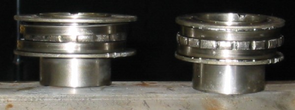

Solche Wellenritzel, bei denen die Zähne einfach durch die Kette abrasiert wurden, können kaum bei normalem Betrieb und normalem Verschleiß entstehen - gingen die Wellen vlt. vorher mal fest?
Selbst bei gelängter alter Kette (die immerhin ständig in Öl läuft!) können m.E. die Kuhlen zwischen den Zähnen "ausgearbeitet" und zu groß werden, aber nicht einfach so weggeschliffen werden.
Solche Wellenritzel, bei denen die Zähne einfach durch die Kette abrasiert wurden, können kaum bei normalem Betrieb und normalem Verschleiß entstehen - gingen die Wellen vlt. vorher mal fest? Selbst bei gelängter alter Kette (die immerhin ständig in Öl läuft!) können m.E. die Kuhlen zwischen den Zähnen "ausgearbeitet" und zu groß werden, aber nicht einfach so weggeschliffen werden.
Die Wellen waren nicht fest, haben sich frei gedreht.
Weiß der Geier wie es dazu gekommen ist.
Vom Ritzel der KW haben auch 3 Zähne ( rausgebrochen, die anderen waren einigermaßen ) gefehlt.
Ist das ein 2.3i?
Wohl doch, und das nicht so selten und auch nicht so auffällig wie man das erwarten würde - jedenfalls gibt's darüber wiederholt Berichte, die schlechte Qualität als Ursache anschuldigen.
Und Bilder:
[ATTACH]58236.vB[/ATTACH]
