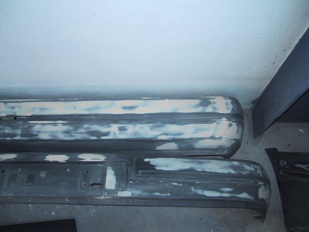

Ich hab noch einen Satz lackierte Stoßstangen im Ersatzteilkeller. Neue sind ja inzwischen sauteuer geworden, also dachte ich, schleife ich die alten mal an und lackiere sie.
Der Klarlack ist teilweise abgeblättert aber geht mit Schleifpapier kaum runter! So gehts also nicht.
Gibts denn irgend eine andere Möglichkeit, bei teilweise abgeblättertem Klarlack eine vernünftige und glatte Lackiergrundlage zu schaffen?

Spritzspachtel !?

...vorher vieel schleifen, Kunststoff-Haftgrund, Filler und wieder viel schleifen...

Bitte nicht die Elastizität unterschätzen! Herkömmlicher Spachtel/Filler/Grund hält da nicht lange.

Bitte bei Standox die aktuell erhältlichen Produkte heraussuchen
(oder vom Lackierer des Vertrauens heraussuchen lassen)

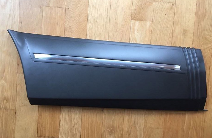

Was meinst Du mit "Planke"? Ivh habe da noch was liegen. In München.
Na die Dinger. (Musterbild einer Ebay-Kleinanzeige entnommen). Ist allerdings eine linke Seite, brauche vor allem die rechte. Aber das ist freilich OT. Sorry.
