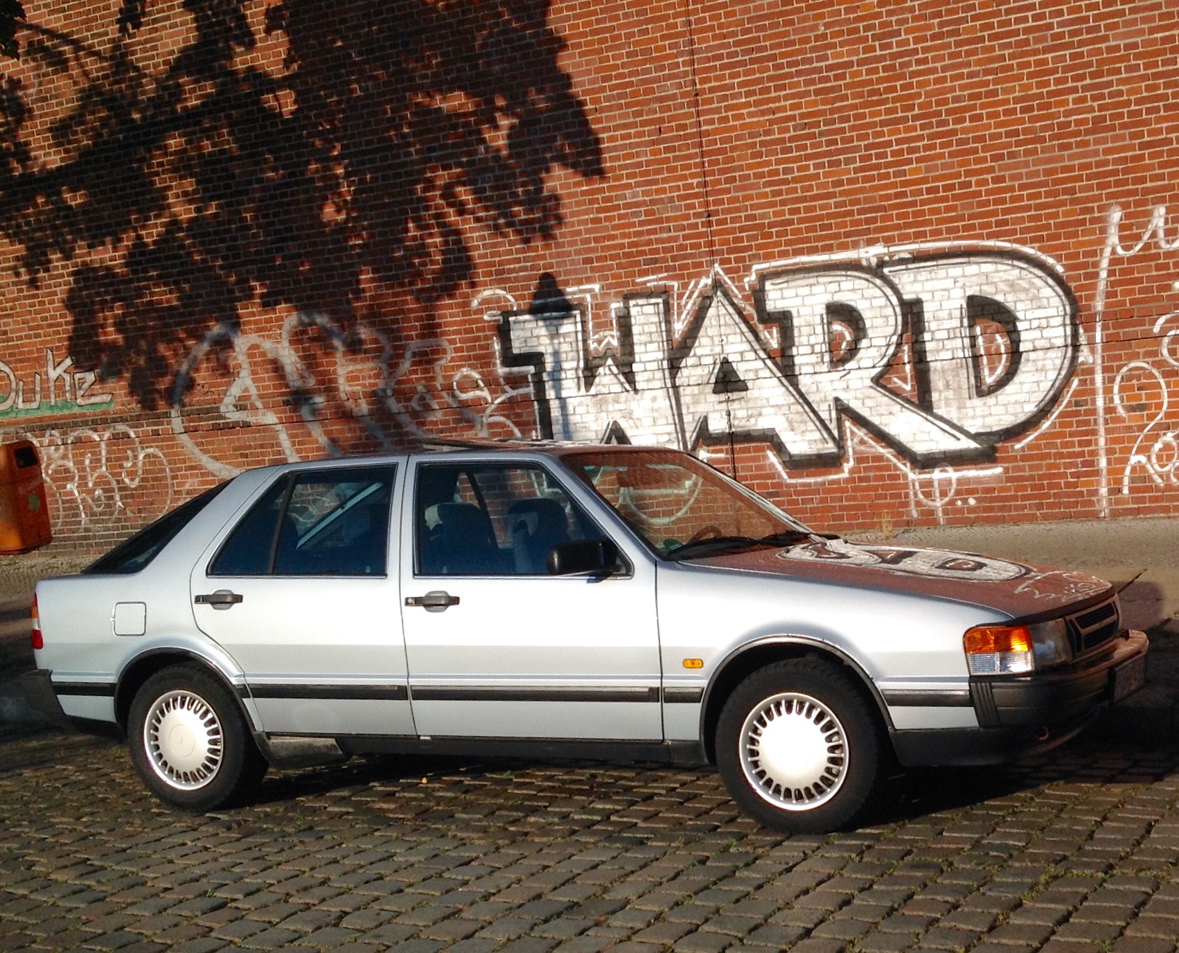

Hallo zusammen,
Ich habe diesen hier gestern besichtigt.
http://ww3.autoscout24.de/classified/287045614?fromRecommendation=true
(Wurde hier kürzlich ab Beitrag 5165 auch schon mal besprochen:
Er schien mir technisch und im Innenraum recht gepflegt, leider hat er neben der wohl unvermeidlichen Druchrostung der Fahrertüre auch einen rostigem Radlauf am vorderen und hinteren Kotflügel der Beifahrerseite.
Hier würde ich einmal um Eure Einschätzung zum Ausmass des Befalls (bzw. den Umfang der Entrostungs/Schweissarbeiten) bitten. Als Altbenzfahrer bin ich gewohnt, das der sichtbare Rost hier oft nur die Spitze des Eisbergs ist - meine Hoffung wäre, das es bei den üblichen Roststellen des 9000 (Türen, Radläufe, Endspitzen) das nicht so ist, sondern eher gilt: "you see what you get"....
Vielleicht könntet Ihr anhand der angehängten Bilder einmal den groben Umfang der notwendigen Arbeiten angeben?
Ich selber würde so rechnen:
-Kotflügel vorne rechts neu (bzw. gebraucht ohne Rost) plus Lackierung: ca 200-250 Eu
-Radlauf hinten rechts und Endspitze rechts entrosten/schweissen/ neu lackieren: 500 Eu
Ist das Eurer Erfahrung nach halbwegs realistisch, oder ist an solchen Stellen oft noch mehr Rost im Verborgenen, das mehr (Schweiss)-Arbeit erfordert?
Fragt sich
Moe
Nach reiflichlicher Überlegung (und dank einiger Entscheidungshilfe hier aus dem Forum) habe ich dem Wagen nun zusammen mit einem weiteren Saab-Foristen einen warmen Gnadenstellplatz in Berlin besorgt, auf das er nicht weiterhin ungeliebt auf irgendeinem Supermarktparkplatz in Oberbayern vor sich hinrostet.
Auf den zweiten Eindruck (und nach 1200 Km Überführungsfahrt) ist er dann doch technisch & blechmässig gar nicht so schlecht beisammen wie gedacht - so entpuppte sich manche Rostblase am Radlauf tatsächlich als Luftblase, bei der irgendwie Luft zwischen Grundierung und Oberlack gekommen ist...auch nicht ideal, aber allemal besser als Rostlöcher ;-)
P.S. Die Mercedesfelge wurde natürlich umgehend entsorgt und durch ein Originalteil ersetzt ;-)
