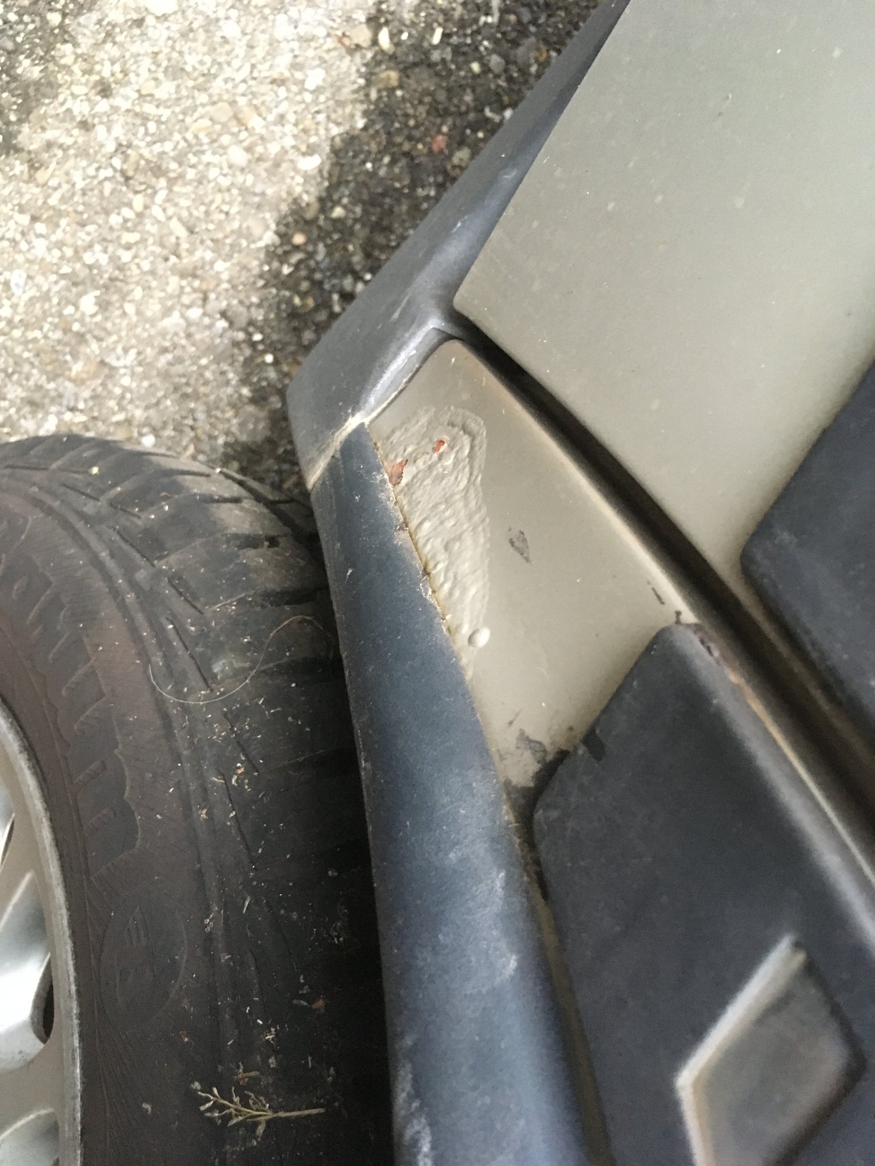

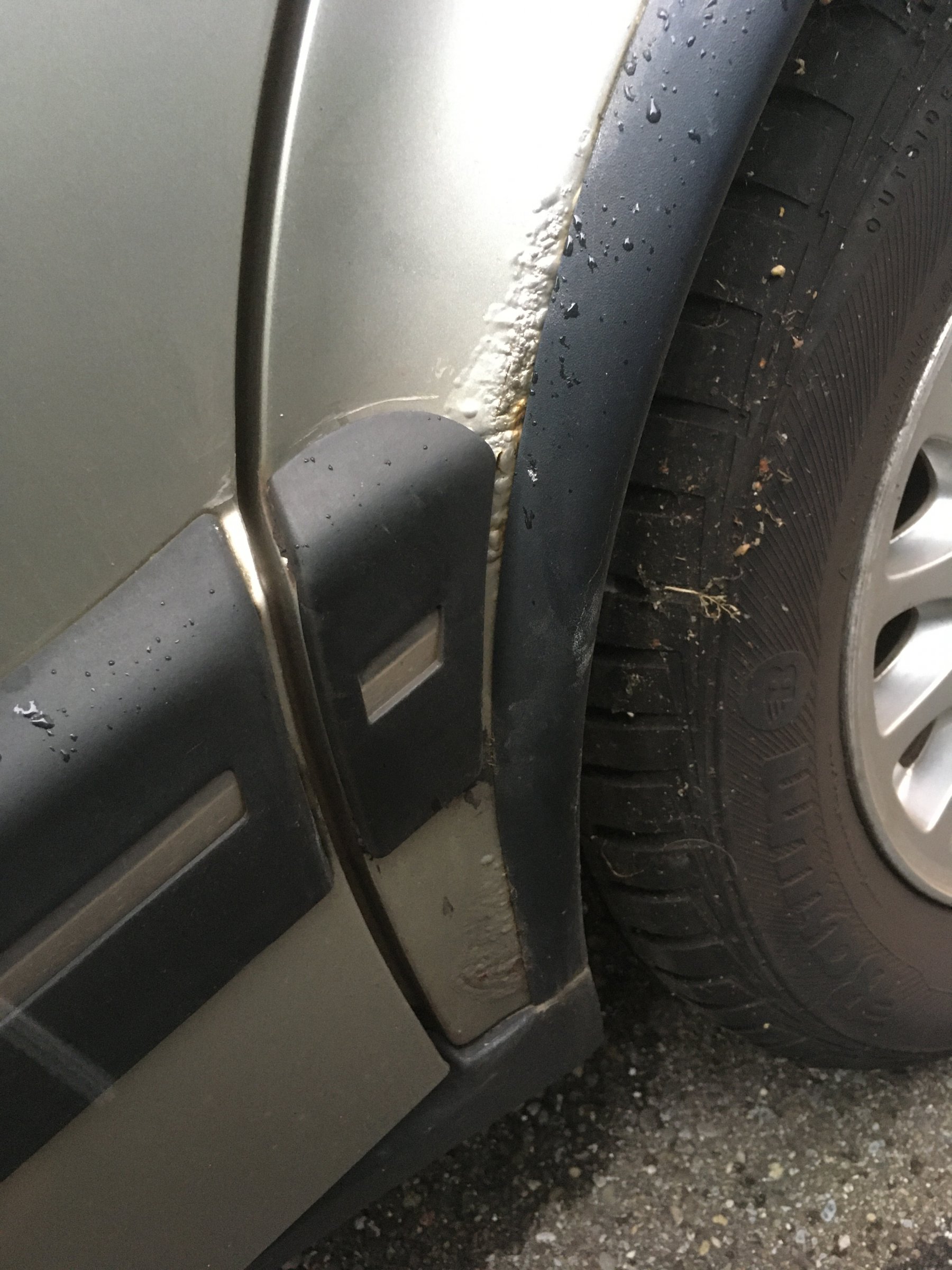

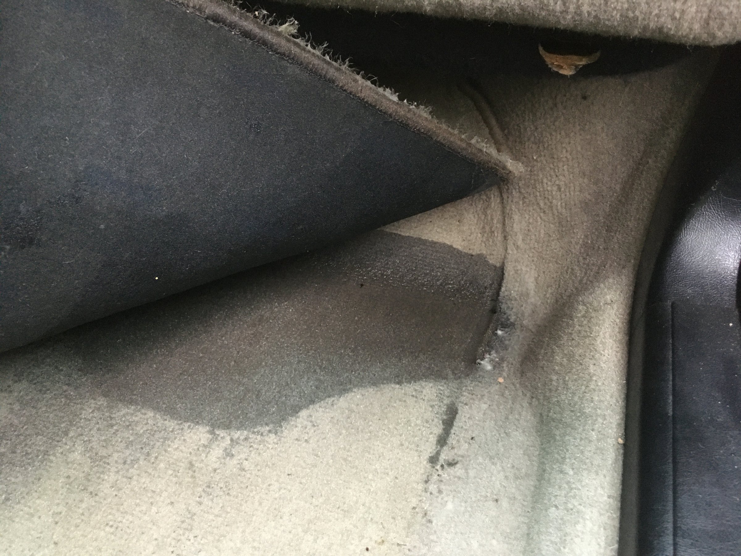

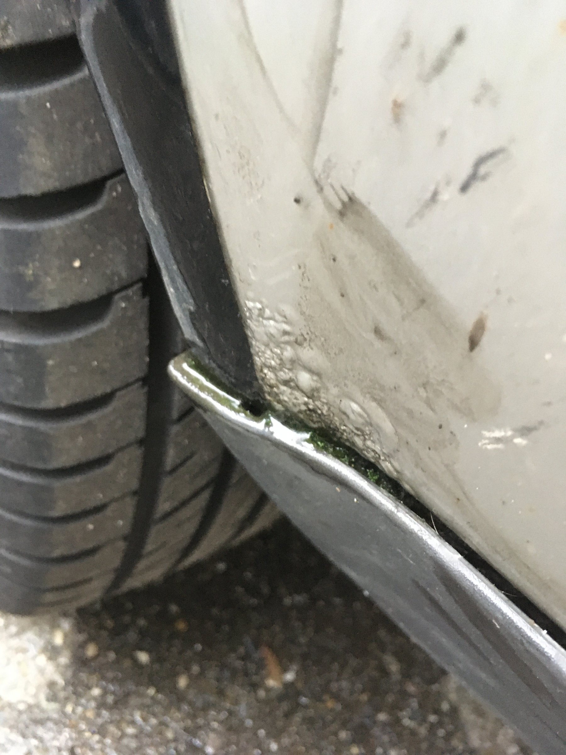

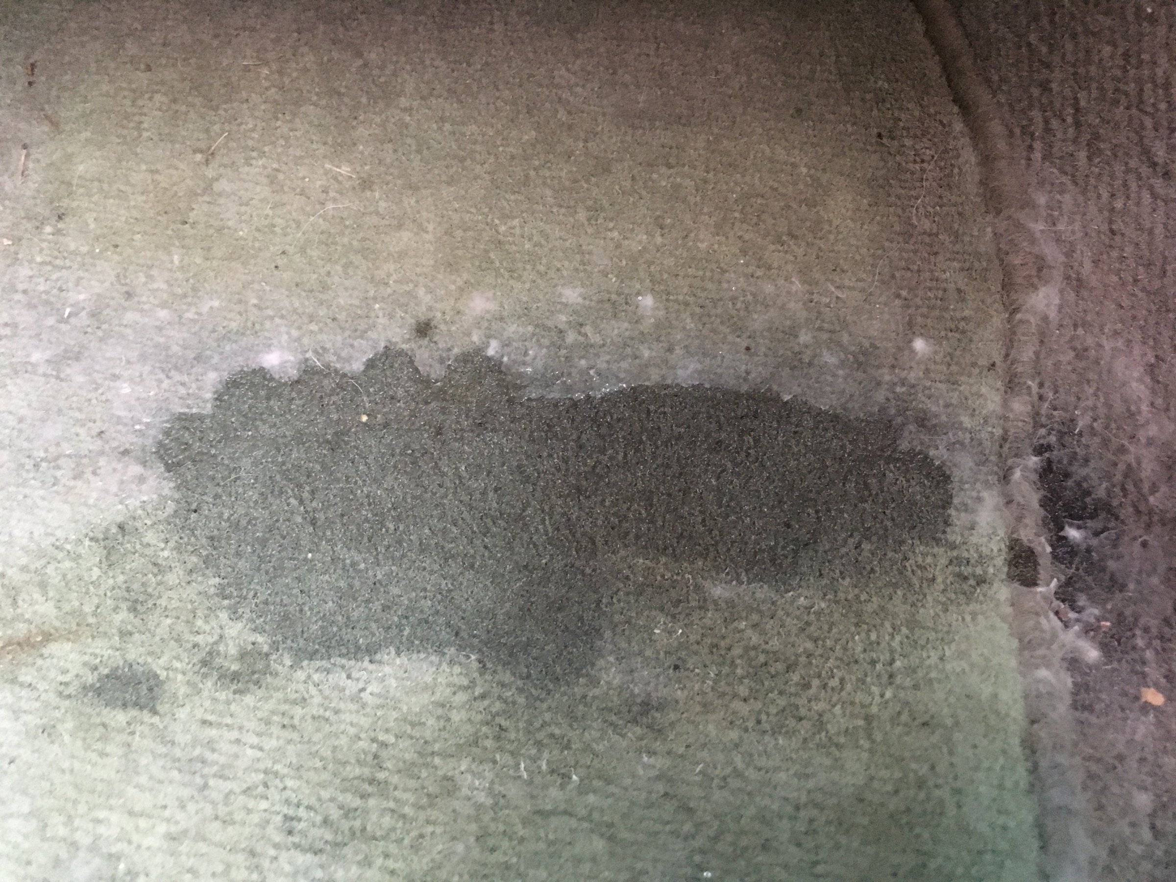

Dezember 11, 20204 j Bin eben aus der Schweiz zurück und für mich war es ernüchternd. Heute Mittag angerufen, dass ich komme, knapp drei Stunden gefahren, Auto stand noch in der hintersten Parklücke, Schneeregen (gut, dafür kann der Verkäufer nichts). Mit Starthilfe gestartet, Ventile klackerten ziemlich laut, aber vielleicht bewerte ich das über (habe schon ziemlich lange keinen 9k Motor live erleben dürfen). Nach einer halben Minute fing er an, sich zu schütteln und ging dann aus - kein Sprit / Tanknadel auf Null. Dann konnte ich mir die Kiste allein anschauen. Positiv: Frontscheibenrahmen im sichtbaren Bereich ohne Rost, Türen gut, kein TCS, Kofferraumboden rostfrei, Getriebe trocken, Himmel hängt nicht. Negativ: An den Kotflügeln vorn arbeitet sich der Rost langsam unter den Radlaufleisten hervor, hinten rechts schon deutlicher, hinten links Beulenpest; Spaltmaße Blinker / Scheinwerfer passen nicht, Heckdeckel muss ersetzt werden, beide Scheinwerfer innen feucht; Scheiben von innen angelaufen - kein Wunder: Wasser (nicht nur Feuchtigkeit) und Schimmel im Beifahrerfußraum (kein Kühlwasser). Ölfleck unter dem Auto (Hebebühnen waren voll und ich hatte nicht den Eindruck, dass er den hochgehoben hätte), weiß also nicht, wo das herkam, Bereich unter dem Servobehälter nass / feucht, kein Kühlwasser im Ausgleichsbehälter, oberes Motorlager rissig. Innen sieht das Leder auf den Photos besser aus, ale es ist, die Türverkleidungen lösen sich. Auf eine Probefahrt habe ich angesichts der Spritarmut verzichtet. Der Verkäufer sagt auch offen, dass es eine Inzahlungnahme ist, an der er keinen Finger gerührt hat und dies auch nicht vorhat. Natürlich muss man alles oben Beschriebene vor dem Hintergrund des aufgerufenen Preises sehen und einige Sachen sind schnell behobene Kleinigkeiten. Mir sind das vor dem Hintergrund von Importaufwand und -kosten aber ein paar Baustellen und Unbekannte zu viel.
Dezember 11, 20204 j [mention=1808]flahulach[/mention] wenn Du "nur" allgemein einen CD suchst, sollte sich da schon etwas besseres finden lassen. Wenn Du aber speziell einen Griffin suchst .... Der VK dürfte wissen, daß die Kiste über den Winter nicht besser wird. Die Nachfrage innerhalb der Schweiz dürfte auch minimal bis nicht existent sein. Ich sehe da noch Spielraum. Daß in die Kiste bzw. in die Karosse noch einiges an Arbeit/Geld fließen muss, weißt Du jetzt. Hast Du denn mit dem Händler zumindest mal theoretisch angesprochen, ob der Dir die Kiste vor die Tür stellt? Gerade weil der beim Händler steht, kann ich mir vorstellen, daß es einfacher (günstiger) werden kann, den Griffin nach D zu bekommen, als wenn es ein Privatkauf wäre. Weil der alles schriftliche und die Orga erledigen kann. Aber schön, daß Du Dich für einen CD erwärmst.

Dezember 12, 20204 j Bilder wie die nun gezeigten hätten die Fahrt ersparen können, auch ein Fähnchenhändler hat eine Kamera. Falls ein Projekt gesucht wird, gibt es eindeutigere Kandidaten: https://suchen.mobile.de/fahrzeuge/details.html?id=312673163&damageUnrepaired=ALSO_DAMAGE_UNREPAIRED&isSearchRequest=true&makeModelVariant1.makeId=21800&makeModelVariant1.modelId=4&pageNumber=1&scopeId=C&sfmr=false&sortOption.sortBy=creationTime&sortOption.sortOrder=DESCENDING&fnai=next&searchId=7065c213-81e8-4c7c-c12c-7fc74aed7e24 Der günstigere Kauf, v.a. falls nicht selbst geschraubt werden soll, ist sicher ein Exemplar wie dieses: https://suchen.mobile.de/fahrzeuge/details.html?id=308640747&damageUnrepaired=ALSO_DAMAGE_UNREPAIRED&isSearchRequest=true&makeModelVariant1.makeId=21800&makeModelVariant1.modelId=4&pageNumber=3&scopeId=C&sfmr=false&sortOption.sortBy=creationTime&sortOption.sortOrder=DESCENDING&fnai=prev&searchId=18d08ddc-cc11-25f5-e18f-b7fa3967dcb4 Bearbeitet Dezember 12, 20204 j von klaus
Dezember 12, 20204 j Na ja, die Bilder des Händlers ließen zumindest vermuten, dass der Griffin in einem besseren Zustand hätte sein können. Und für jemanden mit Zeit und Muße ist es bestimmt auch kein völlig verlorener Kandidat. Die Anzeige des von dir gezeigten besseren Kandidaten kenne ich. Ich bilde mir halt ein, dass es ein CD(E) Schrägschnauzer sein soll. Wenn das aussichtslos wird, fang ich an im CS-Lager zu stöbern.
