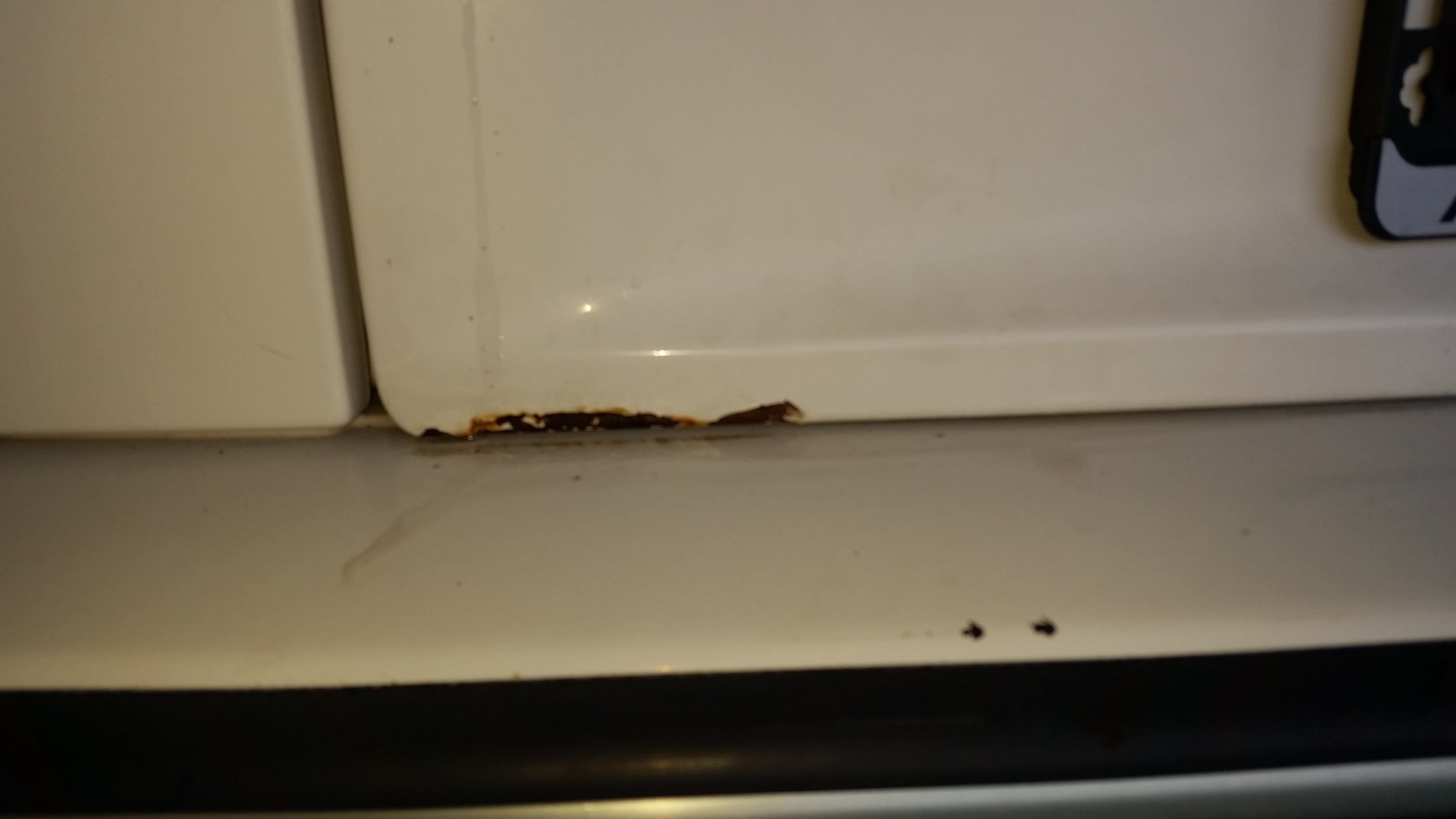

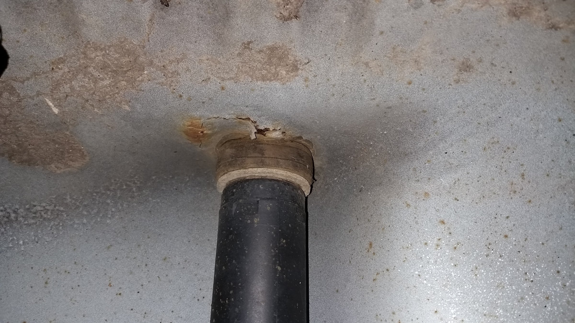

Das ist der aus der AB, Ich hatte mir diesen vor gut 2 Jahren in Trier angeschaut.
Rost an Heckklappenkante
Hinten Links stümperhaften nachlakiert
Federbein Dome hinten Rost.

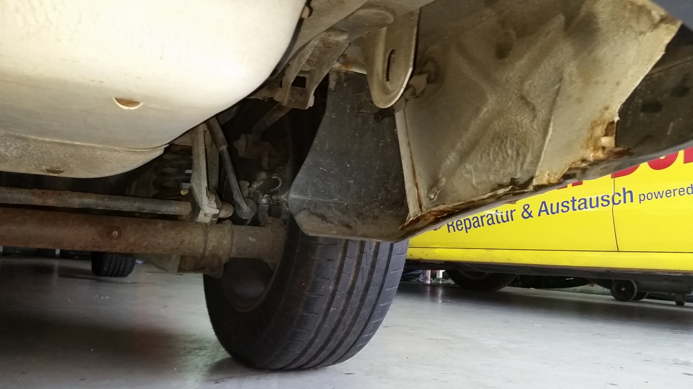

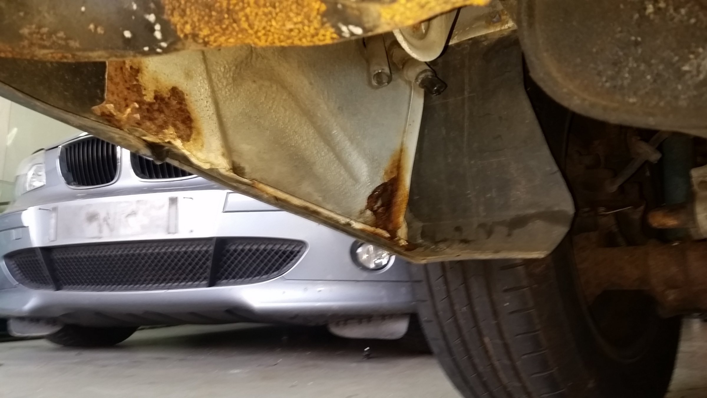

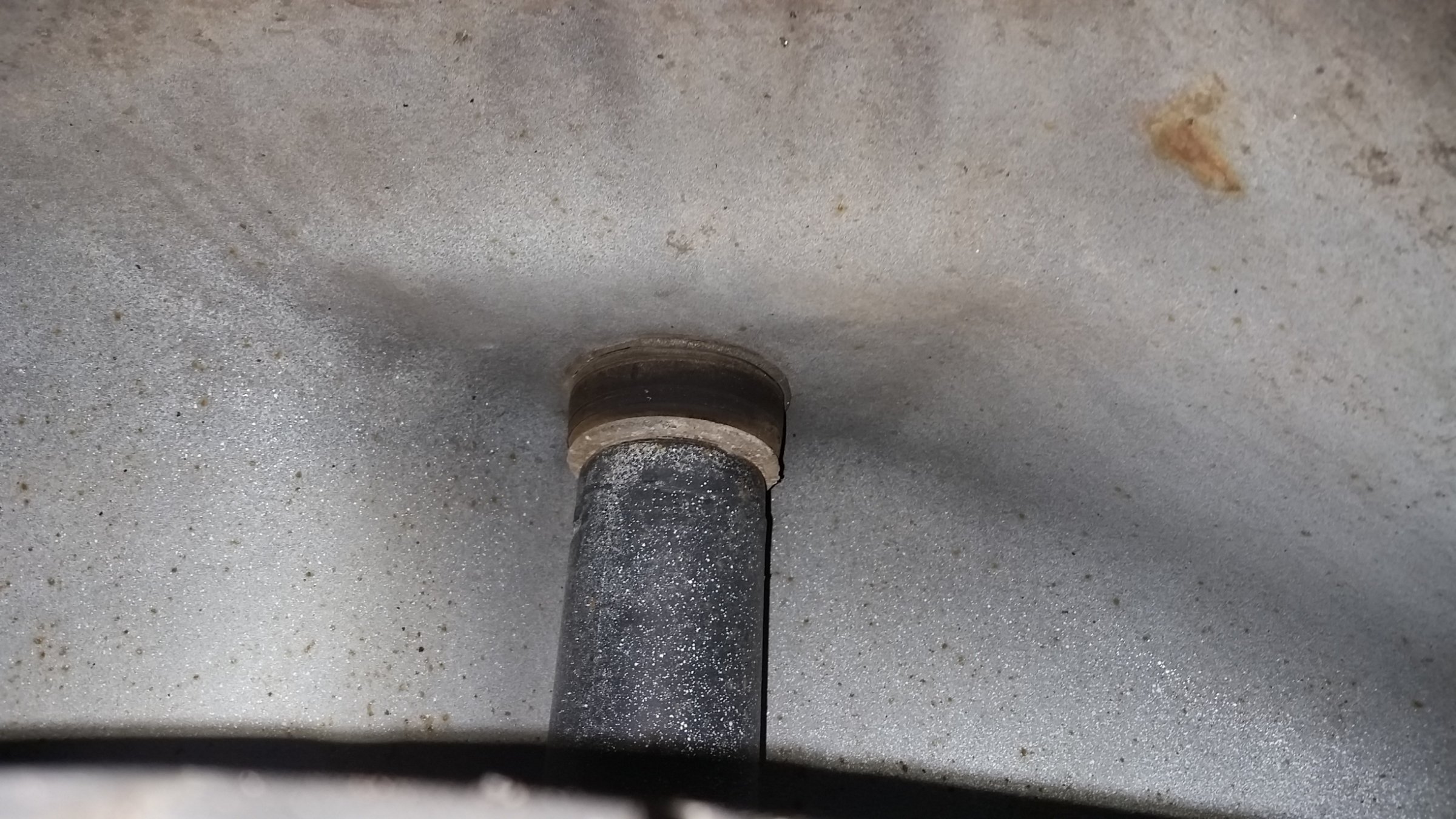

20181103_132034_resized.thumb.jpg.9fd7281e0d8812627cd88b8a245bcb96.jpg 20181103_132041_resized.thumb.jpg.f5083061811a62d37bd59e5a418686c2.jpg 20181103_132054_resized.thumb.jpg.168ded2f44976b0d0da3428f6e93dbb8.jpg 20181103_132114_resized.thumb.jpg.6b33d6a59e31f22887c8f6e96aca97a0.jpg 20181103_132128_resized.thumb.jpg.2e829c94b3ae19480140712356f1af5e.jpg
Hier noch ein paar Rost Impressionen, von dem weißen Riesen, dass war im Herbst 2018, doch schon 3 Jahre her :ciao:
Also, falls jemand Interesse an dem Mobil hat, diese Regionen bitte gut checken.....
